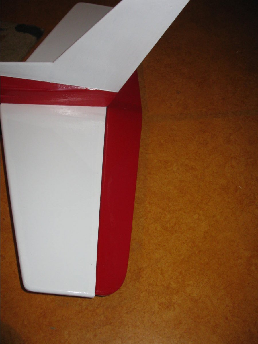

Gewoon die van Motip... werkt goed. De lak op mijn BO 105 (Epoxy romp) zit er al 8 jaar rotsvast op...
Oppervlak licht opruwen, primer aanbrengen, en na 30 minuten de kleur er op zetten....
Spuitbus.... Ik ben niet heel goed in spuitwerk, maar ik en kwasten zijn geen vriendjes.... :D
De lak is droog, en het lijkt er op dat de kleurkeuze redelijk goed uitgevallen is...
Het hoogteroer en de "hak" zijn bespannen, de romp gelakt, en de kleur ligt redelijk dicht bij elkaar. Niet slecht voor iemand die een afwijking in zijn kleurenzicht heeft, specifiek in het rode bereik...

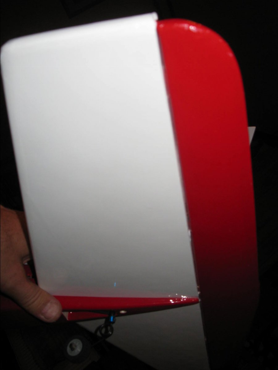

Ondertussen de laatste loodjes aan de feitelijke bouw, als het richtingsroer afgehangen is, blijft er verder alleen het plaatsen van motor, RC, en de aanverwante klusjes zoals stuurstangen over, maar de feitelijke bouw is na het richtingsroer klaar.
De scharnieren plaatsen blijft altijd een beetje een rot-karweitje, en de doorgewinterde bouwers weten blindelings hoe dit moet, maar ik moest toch weer even in mijn geheugen graven.... Er is speciaal gereedschap voor, maar dit is hoe ik het doe

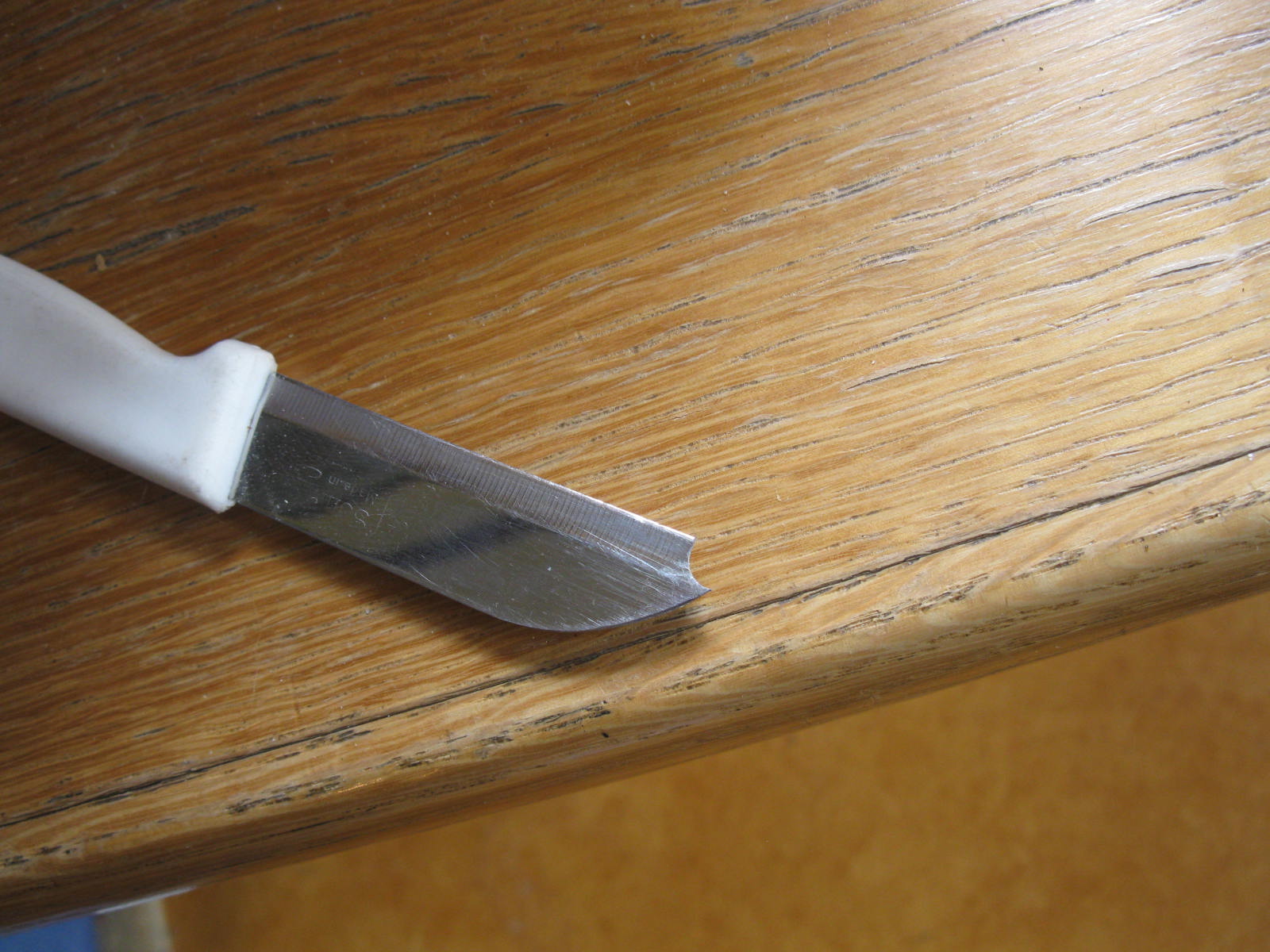

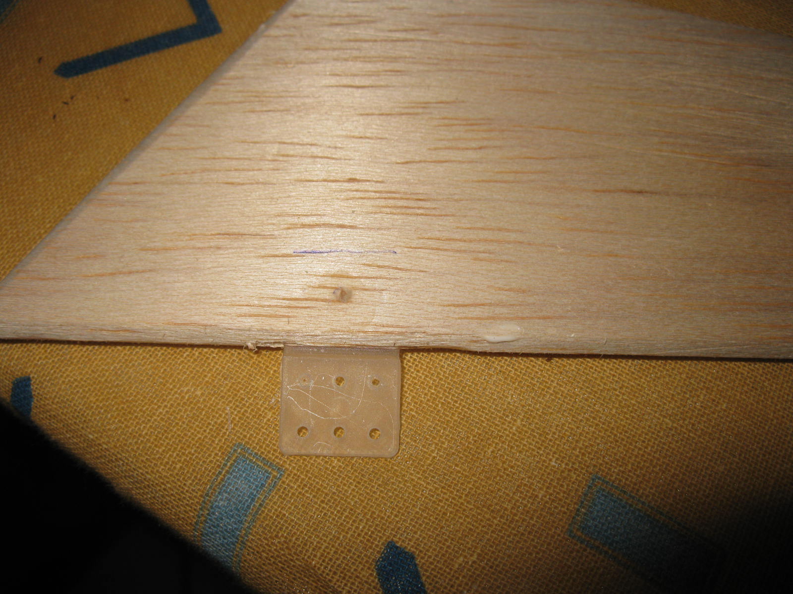

Ik begin met gewoon met een hobbymesje een ondiepe snede te maken, als markering, en die snede "graaf" ik voorzichtig uit met een aardappelschilmesje wat ik met de Dremel een beetje aangepast heb.
Je kan dit uit de hand doen maar om het slot recht in het roer te krijgen kun je er een restantje Balsa van geschikte dikte onder leggen. (meestal doe ik het uit de hand, maar soms loopt de nerf van het Balsa minder gunstig).

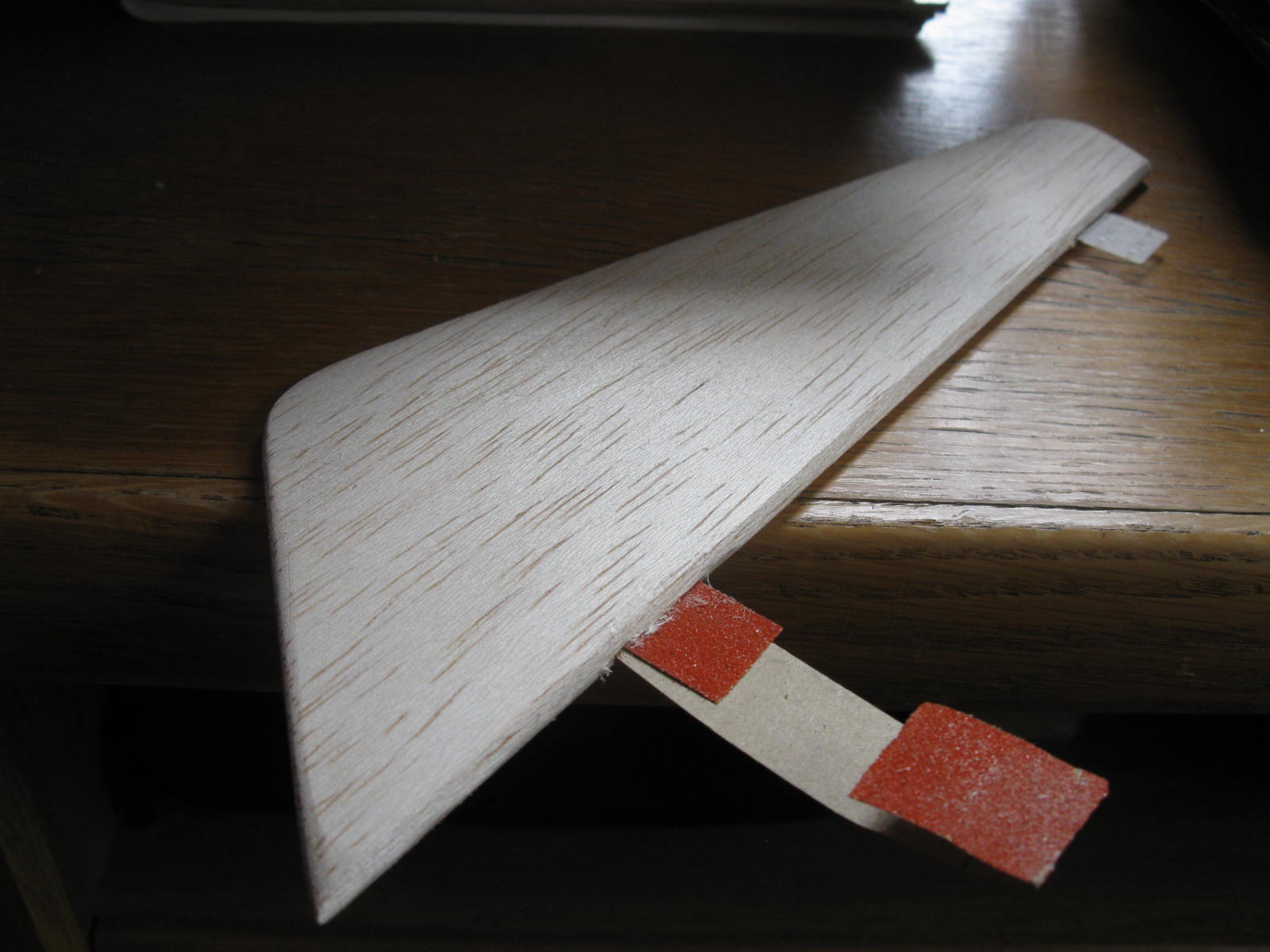

Aangezien het mesje (of je speciale hobby-rgereedschap) zelden de zelfde dikte heeft als het scharnier, en het ook lelijk (en zwak) is als het roer "opbolt" ter plaatse van het scharnier, maak ik het slot op breedte met een stukje dubbelgevouwen schuurpapier.
Je kunt nu nog kleine correcties doen als het slot niet precies in het midden zit, door aan een kant te schuren, je kunt de breedte van het slot beheersen door eventueel een voelermaatje tussen het dubbelgevouwen schuurpapier te steken, en je kunt een eventueel scheef gesneden slot nu ook nog (binnen heel beperkte grenzen) wat corrigeren.

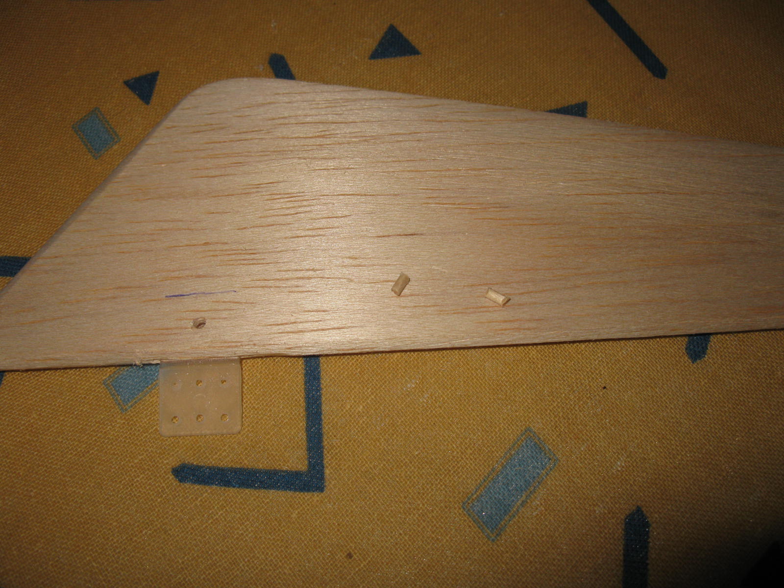

Ik boor het gat altijd expres náást de gaten die er al in zitten. Dit doe ik, omdat het nooit lukt de boor precies dóór zo'n reeds aanwezig gat te mikken, en dan krijg je met wat pech een ovaal gat, en dus een loszittend scharnier.
Door doelbewust door een dicht stukkie te boren, krijg je een gat waar het borgpennetje strak in past.
Nog even gladschuren, en dan kan de bespanning er om.
Bij de andere roeren (groter en dikker) heb ik éérst de folie op de kopse kant gestreken, en daarna pas ingesneden en de scharnieren en pennetjes geplaatst, maar bij dit slechts 5 mm dikke roer is dat minder makkelijk, vandaar dat ik in dit geval éérst de scharnieren doe en daarna de folie.

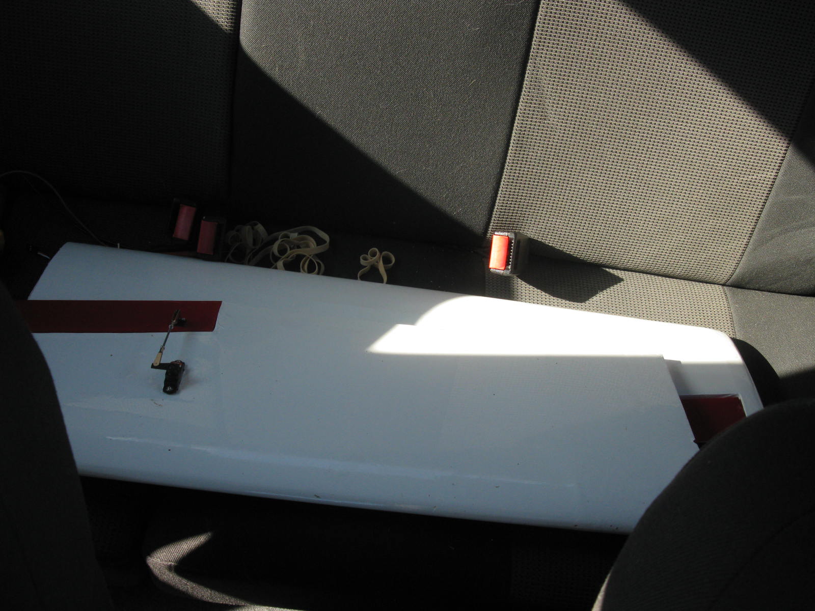

Het complete toestel is natuurlijk nog verre van "af", maar de vleugel heb ik vanmiddag op de "snelbouw" Charter geknoopt en getest.
Vliegt gewoon goed, en het overtrekgedrag is gewoon ronduit voorbeeldig.... Kon stationair rustig het hoogteroer tot helemaal tegen de aanslag trekken, zonder dat de kist wegkiepte. Alleen een rustig doorzakken. Met de "snelbouw vleugel" ging dat niet, dan viel hij tamelijk onverwacht venijnig over de linkervleugel weg. En het deelbaar zijn van de vleugel is gewoon verukkelijk....
Probleemloos op de achterbank van een Opel Corsa-tje....
Hoef eindelijk niet meer met de achterbank te klootviolen om met de Charter te gaan vliegen....

Dat is dus met die van mij ook de bedoeling, al zal ik het ongetwijfeld niet zo compact krijgen als jij, maar ik ga mijn best doen....
