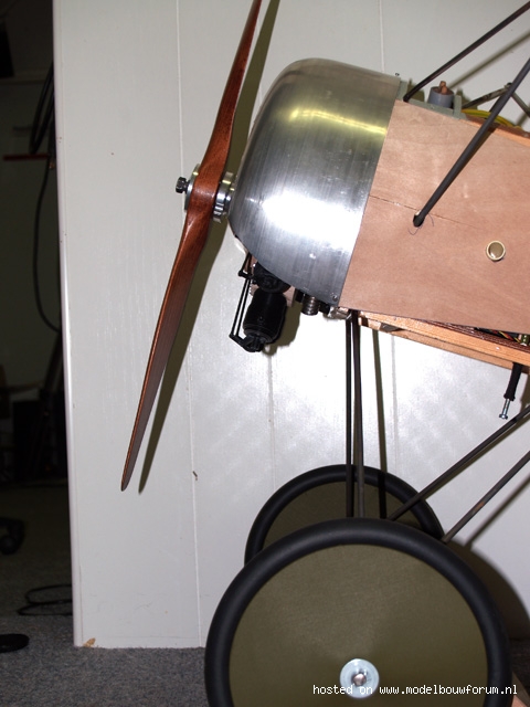

Ha Teus, ziet er mooi uit die wielen zo :thumbsup:
Was het een beetje te doen op de TC manier?
Eerst tex aan een zijde, dan draad eroverheen spannen langs de velg, dan de andere zijde en weer draad spannen?
Kun je de tex enigszins hechten aan de velg of doet het draad dit?
Daarna de tex spannen met verfstripper of bout?
En de banden vastzetten met ZAP op het draad
Mooi man,
Groet, Ralf
Jazekers :D
Klopt helemaaal Ralf :D
Beide, heb voor het krimpen wel de beide zijden aan elkaar gezet met de bout. :D
Eerst grof met de stripper en daarna met de bout alles nalopen. :D
Moet ik nog doen, eerst nog in kleur verven dan het rubber pas vast. :D
Mooi man,
Thanks
:D
Groet, Ralf
Morgen hopelijk weer een stukje vleugel indekken.
Gr. Teus

hoi ,
de wielen moet je niet met tex doen maar met nylon geeft een beter resultaat en is een stuk sterker.
je maakt de nylon wat vochtig legt hem met een snoertje om de velg dan strak aan trekken met zap aan de snoer vast zetten,overtollig nylon afsnijden en de andere kant op de zelfde manier.
wanneer de nylon droog is zit hij al mooi strak op het wiel
dan 2 maal spanlak erop en klaar is kees
gr jacques
Hoi jacques,
Dat gaan we zeker doen, de Tex is even een tussenoplossing. Ik heb ondertussen een bestelling uitstaan bij Glenn voor het restant Lozenge wat ik te weinig had besteld. Want op de covers hoort in mijn keuze van kleur gewoon Lozenge :p
Gr. Teus

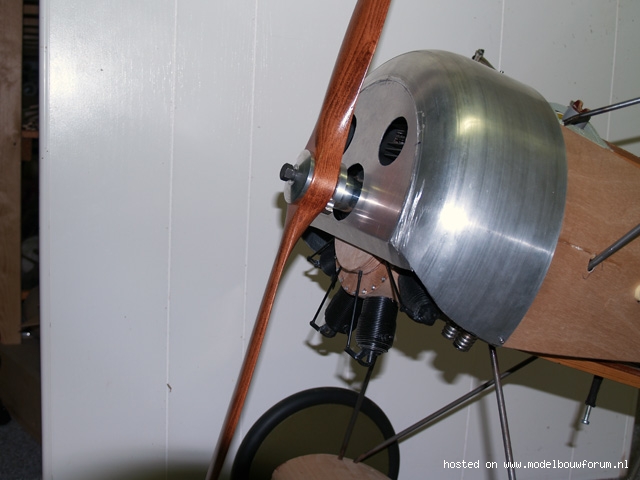

Verder de ZG-62 definitief op de bok geplaatst met alles aangesloten, dummy passend gemaakt en ook zodanig dat hij gemakkelijk te demonteren is. Het enigste dat je nu ziet van de ZG zijn de twee uitlaatpijpjes aan de linkerzijde onder de kap. Ben ik zo heel tevreden mee.

Prachtplaten Teus :yes:
Je hebt de motor ook keurig weggewerkt
Nu met een groot stuk van de indekking erop zie je pas hoe groot hij wordt
Gaaf dat we hem in Oss mogen bewonderen
Lekker bezig zo :thumbsup:

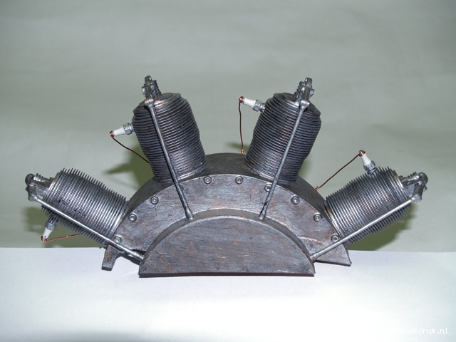

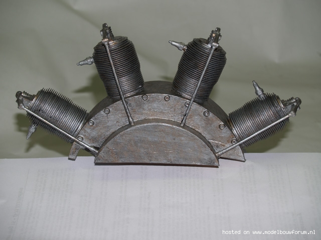

Vanavond de Dummy geverfd,
Redelijk tevreden, eerst een laag met zilver metalic over het zwart van de kit, daarna een zwarte waas eroverheen vegen als de verf nog net niet droog is en hetzelfde met goud/bruin. Maar misschien morgen nog met een lichte zwarte matte waas er overheen. Het laatste laagje bruin/goud komt misschien iets teveel naar voren.
Jullie mening? Wheateren is voor mij ook nieuw :rolleyes:
Gr. Teus

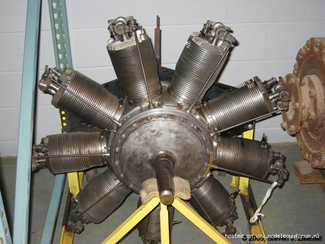

Dank je Ralf,
Heb ondertussen al een mooie foto gevonden dat dat bruin/goude goed kan. Dit is wel een ander type maar voor de kleur maakt het niet uit.
En de bougiekabels komen er idd. nog op en de bougie's moet ook nog een kleurtje.
Gr. Teus
Ziet er goed uit Teus! :cool:
Eventueel zou je nog wat 'oliesporen' kunnen maken op plaatsen waar olie uit zou kunnen lekken en daar waar het zich ophoopt. Ik zou hiervoor glossy transparante lak met een paar druppeltjes zwart en bruin nemen.

En de dummy is er helemaal gereed voor :cool:

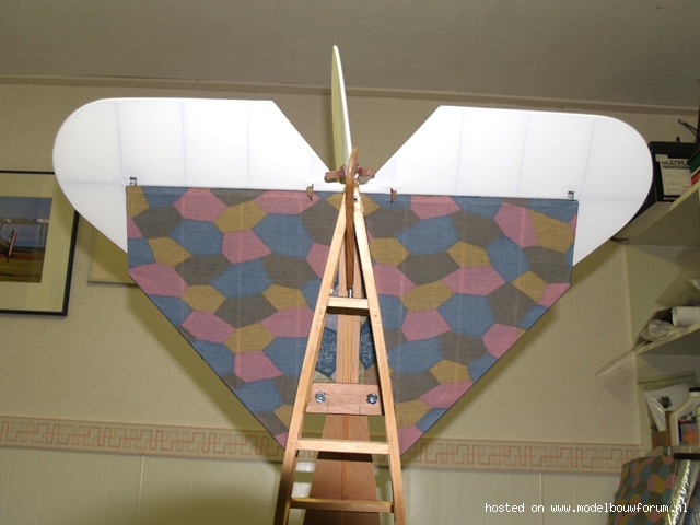

Vandaag het begin van het stabilo :rolleyes:
Gr. Teus

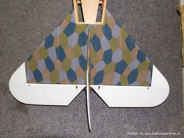

Afgelopen dag de Lozenge op het stabilo geplakt. Donker boven en licht onder, volgens de overlevering!
De romp gaat geheel in het 4 kleuren licht! Er zijn er ook die de romp in het donker doen maar ik heb ook foto's gezien van rompen i het licht, en dat vindt ik persoonlijk ook mooier :cool:
Ik heb het momenteel alleen vastgezet met textiellijm daar ik er nog niet uit ben waar ik de Butyrate spanlak mee moet verdunnen. Ik heb al wel een goed advies, maar dat moet ik eerst uitproberen.
Gr. Teus
