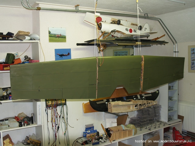

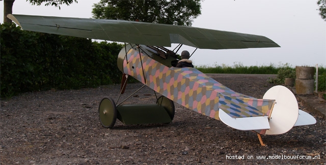

Vanochtend tussen de bedrijven door de vleugel voor de tweede keer in de verf. Ik twijfelde om het een tweede keer te doen, maar de eerste keer was het me toch iets te "blank". Nu na de tweede keer is het net nog niet dekkend wat ook mijn bedoeling was. Op de foto kmt het niet goed tot zijn recht maar ik ben er zo tevreden mee.
Ik heb het bewust niet dekkend geschildert daar de (zeer weinige)foto's een structuur van het hout en de verfstreken laten zien.
Nu drogen en vanavond als het meezit monteren op de kist en de eerste keer (bijna)compleet naar buiten :p
Gr. Teus

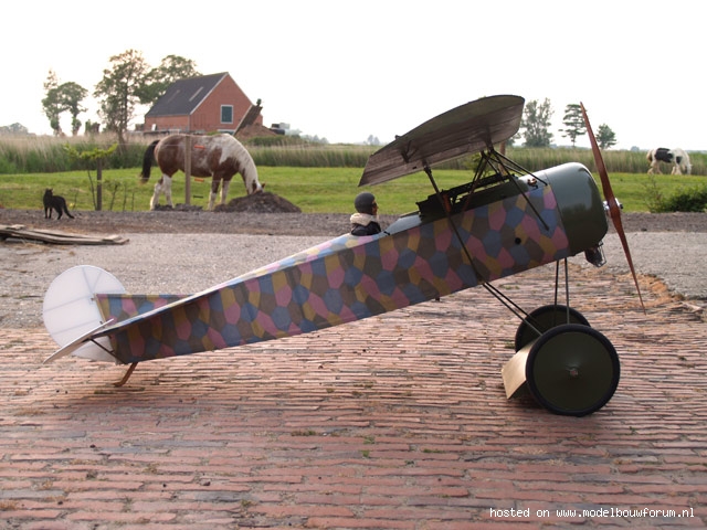

First time out
Oss gereed :D

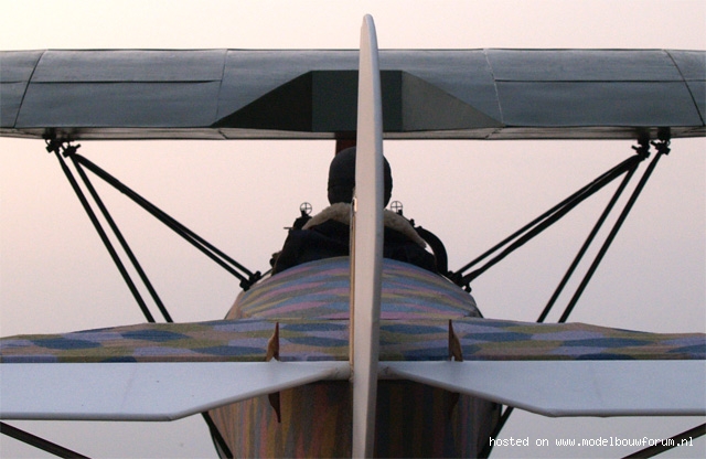

Vanavond in het laatste licht ff vlug in elkaar en naar buiten.
Verder krijg ik hem niet af. De wingtips moeten er nog op en de Lozenge moet nog in de Butyrate en nog wat kleine dingen zoals de niet geheel onbelangrijke stuurkabels ;) en uiteraard de oranje roundels op de vleugel en romp.
Ik heb denk ik 1 fout gemaakt in het bespannen als ik hem nu zo compleet in elkaar ziet................ Het stabilo boven heb ik 4 kleuren donker Lozenge gegeven (omdat dat in de boeken staat :rolleyes:) Maar ik vindt het niet mooi dus dat gaat er denk ik na Oss af en er komt ook 4 kleuren licht op zoals op de romp.

Wow Teus wat ga je weer hard!
Heb je het groen op het triplex op grondverf gedaan of gelijk op het hout?
Kwasten of rollen of spuiten?? :confused:
Ziet er wel weer heel gaaf uit!
Man dat Lozenge is ook net echt :thumbsup:
See u saturday, vergeet hem niet mee te nemen! :p
Groet, Ralf
Moest wel anders was er nog weinig te zien op Oss
Zonder grondverf met een zachte kwast in schaal 1/3.5 ;) Ik heb dit bewust zonder grondverf gedaan om de houtstructuur te behouden en een licht doortekening van het hout te houden. Op de foto's zie je het niet maar is in mijn ogen aardig gelukt.

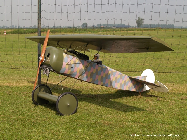

GAAF zo'n clipped-wing DVIII! :D
WERELDS issie geworden!
Heb diepe bewondering voor wat jij er de afgelopen weken uit hebt weten te wringen!
Volgend jaar moet Oss net ff later, dan hoeft er niet zo gestresst te worden om alles ervoor af te krijgen :lol:
Prachtig zo!, Ralf
Teus,
Het ziet er geweldig uit. :D:D:D Zet hem maar midden op het veld zaterdag. Dan kunnen Ralf, Frank en ik er schijnaanvallen op uit voeren...:snipersmile:
Hoef je verder niets voor te doen, behalve ontspannend toekijken... :p
Martin

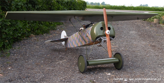

Mooi hoor! Maaruh, de staart indekken met de lichtere soort? Schaal is schaal toch? Dus als de echte net zo "lelijk" is, hoort dat er toch gewoon op te zitten? :wink:
Daar heb je een punt! :schrik:
Maar wat ik ook heb begrepen van de "historisie" dat het niet zeker is bij de D-VIII omdat er gewoonweg heel weinig over bekend was doordat hij zo laat in de oorlog gereed kwam. En tegen die tijd werd er soms ook maar wat gedaan met kleuren. De conclusie van de donkere bovenzijde van de vleugelvlakken komt bij mijn weten hoofdzakelijk van de D-VII en zijn er van uit gegaan dat het bij de D-VIII ook zo was, maar omdat de D-VIII geen bekleede vleugel heeft blijft alleen het stabilo over en nu komt de vraag of ze voor het stabilo in de fabriek een apart lapje stof zouden pakken en niet gewoon hetzelfde als op de romp :confused:.
We zien wel, kan er nog een paar nachtjes over slapen en jullie kunnen mij er ook nog van weerhouden morgen :rolleyes:
Gr. Teus
De DVII had bijna altijd ook een donkere boven en zijkant van de romp. Als jou romp al lichte lozenge had kan het heel goed zijn dat de rest ook licht was.

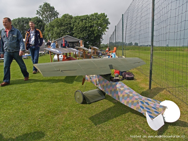

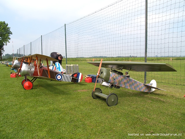

Toch gelukt voor Oss om hem toonbaar te maken. :D
Maar dan denk je als je hem zo naast de dubbeldekkers ziet; Wat is hij klein...................... :rolleyes: Het scheelt wel een halve schaal (1/3.5 tegen 1/3), maar toch.
Gr. Teus
Echt "klein" is ie niet te nomen, maar de verhouding van de vleugels tov de romp lijken helemaal fout, okee, dan komen er nog tips op maar toch.......
Verder een hele mooi kist Teus :thumbsup:
We wachten de verdere vorderingen af.

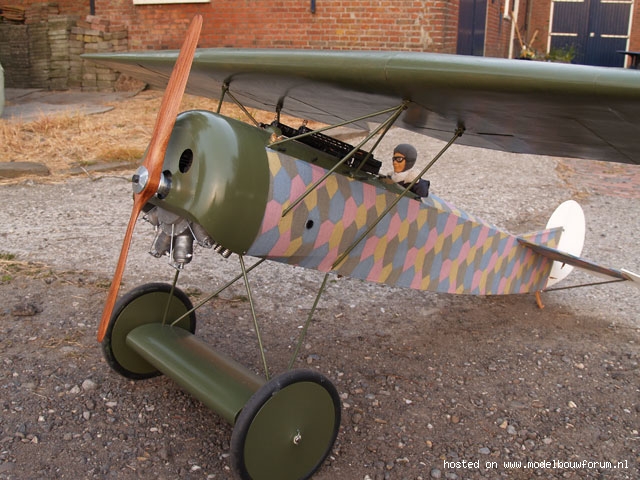

Dat is al een topprestatie gezien het tijdsbestek!
Ik denk dat de mannen van de dubbeldekkers zeggen:
Slik, wat heeft hij weinig weerstand en wat zel dat kreng snel en wendbaar zijn! :p
Hij is van wereldformaat Teus!
Prachtig gewoon
Groet, Ralf
