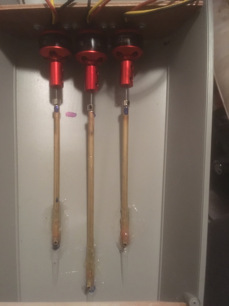

Zoals gezegd een paar foto’s van inbouw motoren.
Heb 2x een racerstar 2208 voor de buitenkanten genomen.
De middelste is een racerstar 2212.
De bedoeling is om de buitenste 2 motoren alleen vooruit en vrij te laten draaien met een mixer erbij gemonteerd.
Middelste as kan ook achteruit vandaar ook een zwaardere motor.
Alles bij HK besteld
Nu nog wachten op de roeren en esc’s
Alles gelijk besteld maar niets gelijk geleverd.
Zoals altijd dus.
Ik heb eerst kokers met de Assen erin gemaakt.
De Assen hadden ruim overlengte en dus in het houten schot eerst de motoren afgetekend en de centergaten geboord.
Door dit te doen alle Assen gelijk gecentreerd in de achterste gaten.
In 1 keer alles met 2k epoxy gelijmd en laten drogen.
Daarna de Assen op goede lengte gemaakt en koppelbussen gemonteerd.
Nu schot nog vastlijmen en dan wachten op de roeren om die er ook in te monteren.
Heb al een mal gemaakt om die ook te centreren vanaf bovenzijde .
Hiervoor kan ik mooi de resterende stukken schroefas gebruiken om de kokers uit te lijnen en dan later de roeren monteren.
