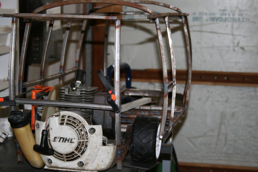

Beste forumleden,
Na lang als gast op dit forum rond te snuffelen heb ik beslist om mij aan te melden en mijn projectje ook eens te posten.
Het is een schaalmodel van een 1962 volkswagen t1 samba, momenteel nog in opbouw. Het is de bedoeling dat hij zal kunnen rijden, daarvoor gebruik ik een 40cc 2,2pk motor van een bosmaaier. In het begin van dit schooljaar mochten we onze aanvraag van het eindwerk indienen. Ik zat al lang met de gedachte om mijn busje voor mijn eindwerk te gebruiken. Het onderwerp dat ik uiteindelijk mocht gebruiken was het hybrideprincipe.
foto's
verdere duidelijke foto's volgen nog, tips, commentaar en uileg zijn welkom
Tips en commentaar welkom
grtzzz
leuk project heb je, ik twijfel alleen of die motor het wel aan kan met 1/4 scale aan staal.
er zit toch een behoorlijk gewicht in zo.
succes met de bouw
succes met de bouw
@ PE5ED: ja ik ben al op diverse volkswagenforums actief en al veel informatie kunnen vinden.
Ik hoop dat het zal werken, 2,2PK is toch al wat. Betere foto's:
Ik had eerst de 1:5 velgen gekocht maar die heb ik nu omgewisseld met de hpi velgen, die passen beter qua schaal enzo
groetjes
ik denk wel dat die vooruit komt niet hard maar toch.
ik en mijn baas hebben vorig jaar ook een bosmaaier (48,7 cc 3,0 pk) gesloopt en er een go gart van gemaakt.
Wel wat meer vermogen maar denk ook meer gewicht.
reed wel maar niet hard.
Trouwens een zeer mooi project, ga het zeker volgen
we gaan het zien, je kan altijd nog wat aan die motor doen met bijvoorbeeld een ander uitlaat of iets.
ik denk dat je nog wel een pk of twee er bij kunt snoepen.
ik heb zelf een Baja met een 29cc tuning kit en uitlaat daar komt 4,4pk uit met een koppel van 4 Nm.
dan moet je zeker meer power uit 40cc kunnen halen.
keep up the good work

Voor alle duidelijkheid, het is niet de bedoeling dat de bus echt vlug gaat, als hij zowel op tweetakt als op elektriciteit kan rijden zou ik heel tevreden zijn. Ik ben nog op zoek naar een goedkope(liefst uit gebruikte toestellen) elektromotor. Welke neem ik best? Is een ruitewissermotor interessant? Ik hoop dat de wielen sterk genoeg gaan zijn:p
groetjes
misschien dat een startmotor geschikter is voor een 1:4. Werkt wel op 12 volt. Als je er 1 zoekt. Ik heb er nog 1 liggen.

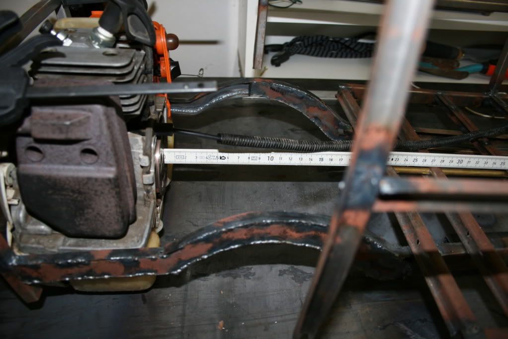

:eek:RESPECT voor die truck, Ik heb je project al meerdere keren doorlopen, echt mooi. Wat die wieltjes betreft: de motor hangt erin en de bandjes worden quasi niet ingedrukt, ik heb er goede hoop op, ondertussen al de achter en vooras gemonteerd,

Het zijn 4 voorwielen van een HPI baja, de onroad banden. Ik zou het chassis eens moeten wegen maar de wielen kunnen het voorlopige nog aan, hopelijk blijft dit zo:p Die A-team bus heb ik ook altijd gaaf gevonden, vooral niet opgeven ;)
