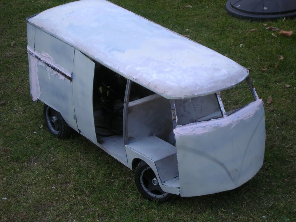

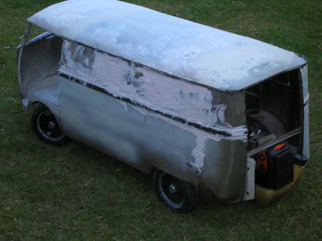

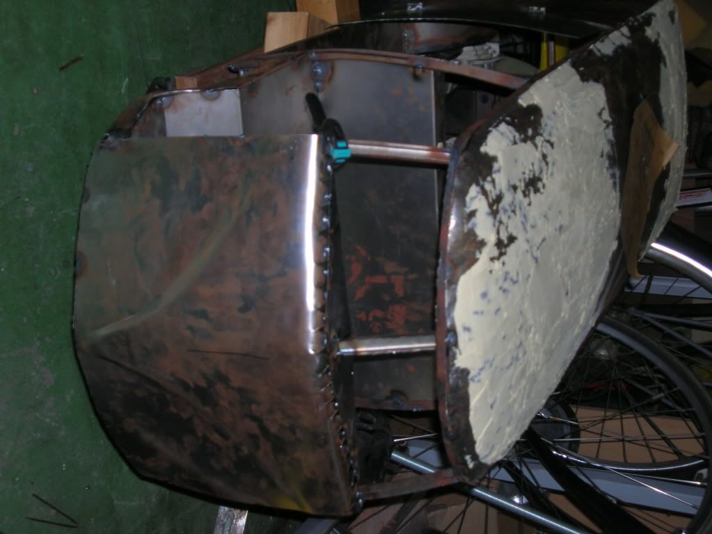

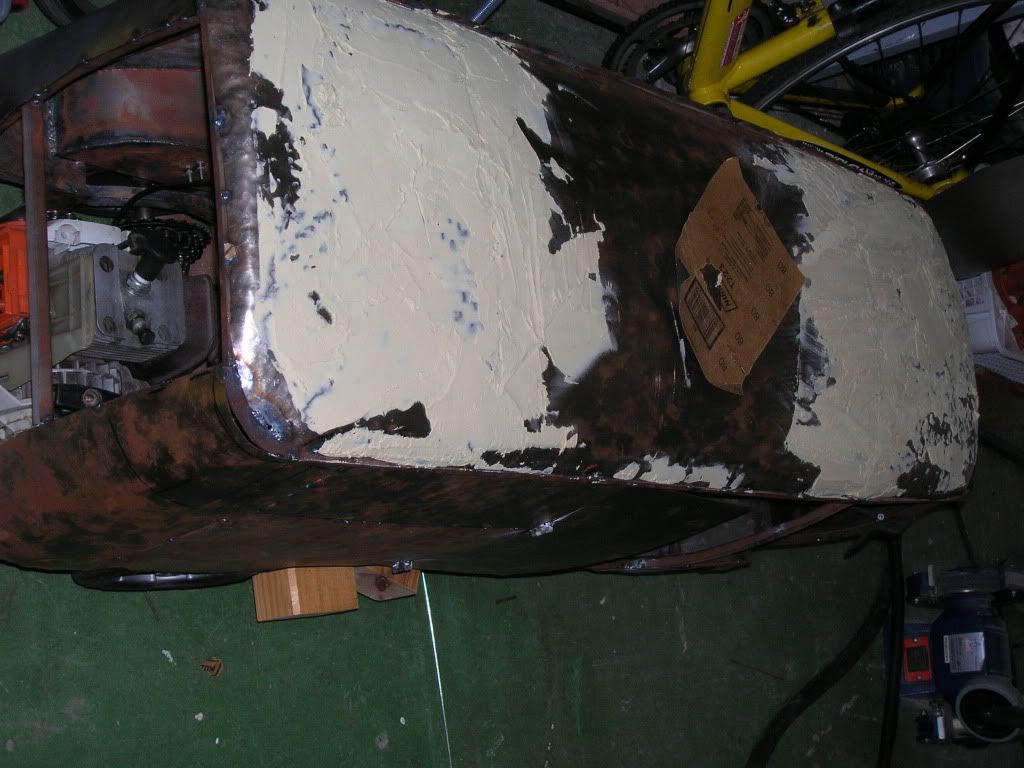

Dank voor de reacties. Updatje:
begonnen met het plamuren van het dak. Verder wat las en prutswerk aan de body:

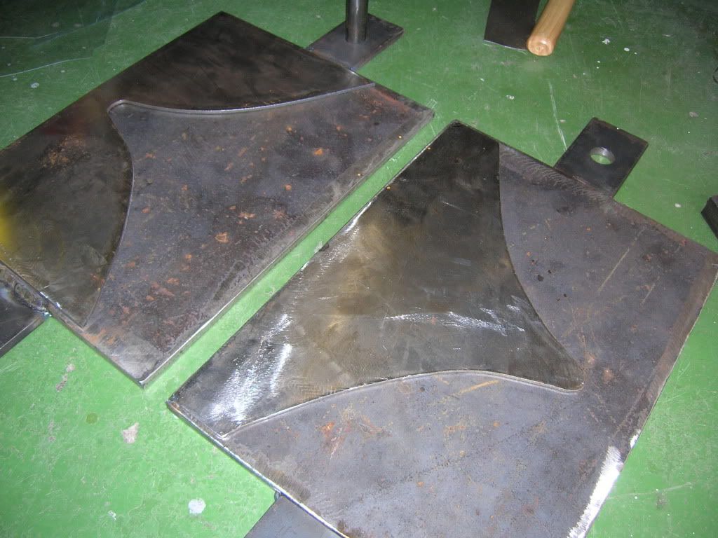

De mal van het frontje( voor de geïnteresseerden )
grtzzz
de mal is gefreesd?

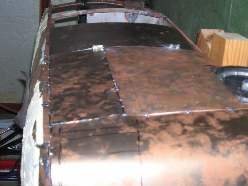

ik hoop dat je eerst een roestwerende primer heb aangebracht vooraleer te plamuren? Anders komt dat niet goed vrees ik.
de mal is gefreesd?
nee de mal is uitgebrand met de plasmasnijder eerst een tekeningetje maken in autocad en dan zo in de machine hehe lekker makkelijk.
ja het roest van op het dak heb ik eerst afgeschuurd, verder fototjes:

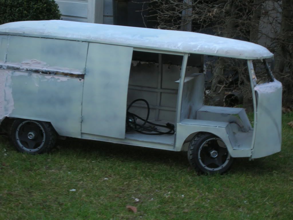

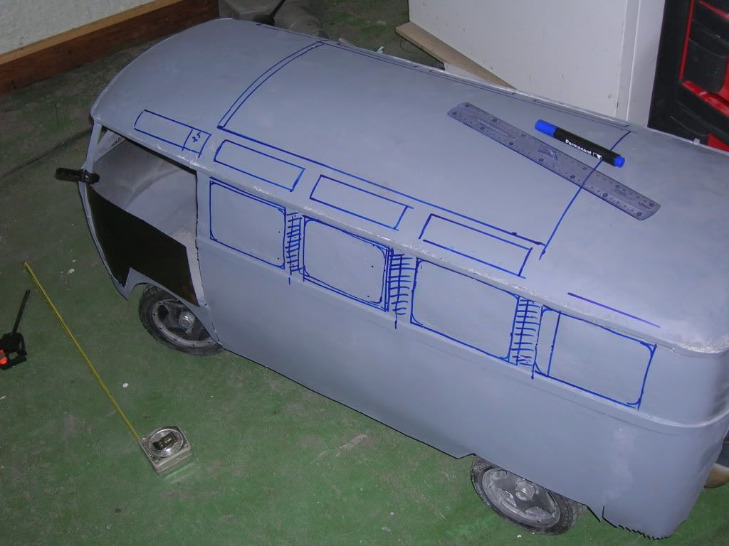

wat denken jullie voor de kleurencombo? rood-wit, blauw-wit of iets anders?
Ziet er goed uit man.
Zo te zien maak je er een Panel van en deze zijn volgens mij nooit een 2 kleuren combo geleverd vroeger. Ik zou hem Dove Blue maken.
Persoonlijk de kleur voor een panel.
images
images
De panels kan je vroeger ook kopen in 2 kleuren. Ik ben aan het twijfelen om er toch geen ruiten uit te slijpen. Moest ik dat doen zal het wel een 11 raams worden en geen samba. Dove blue is inderdaad wel mooist voor een panel. Wat de 11 raams betreft, de keuze is veeel te groot ::(;)
