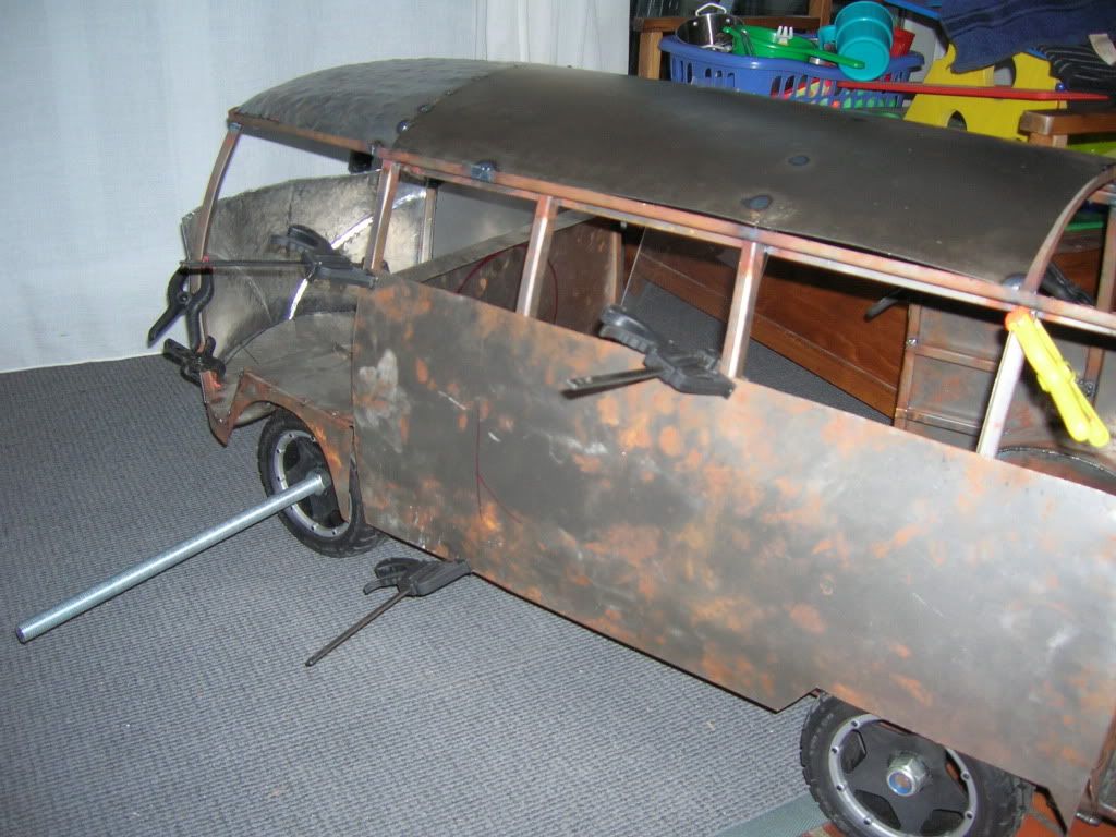

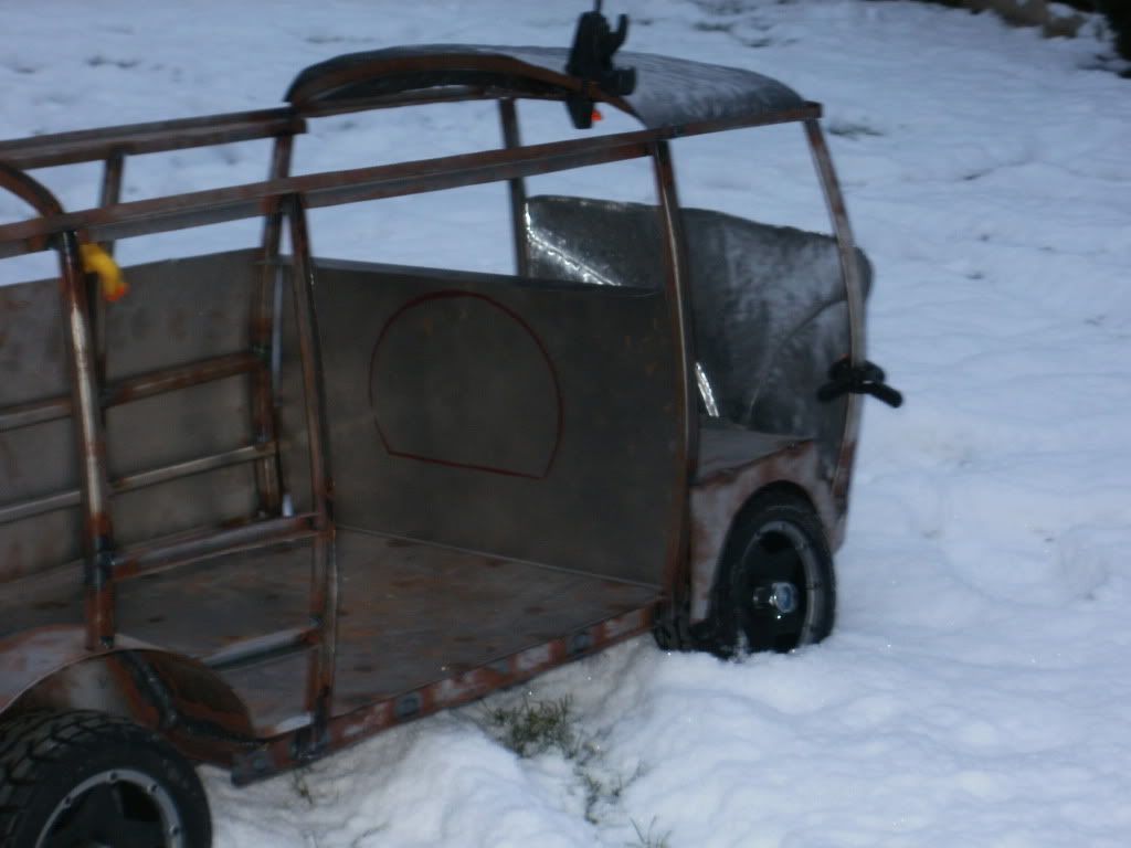

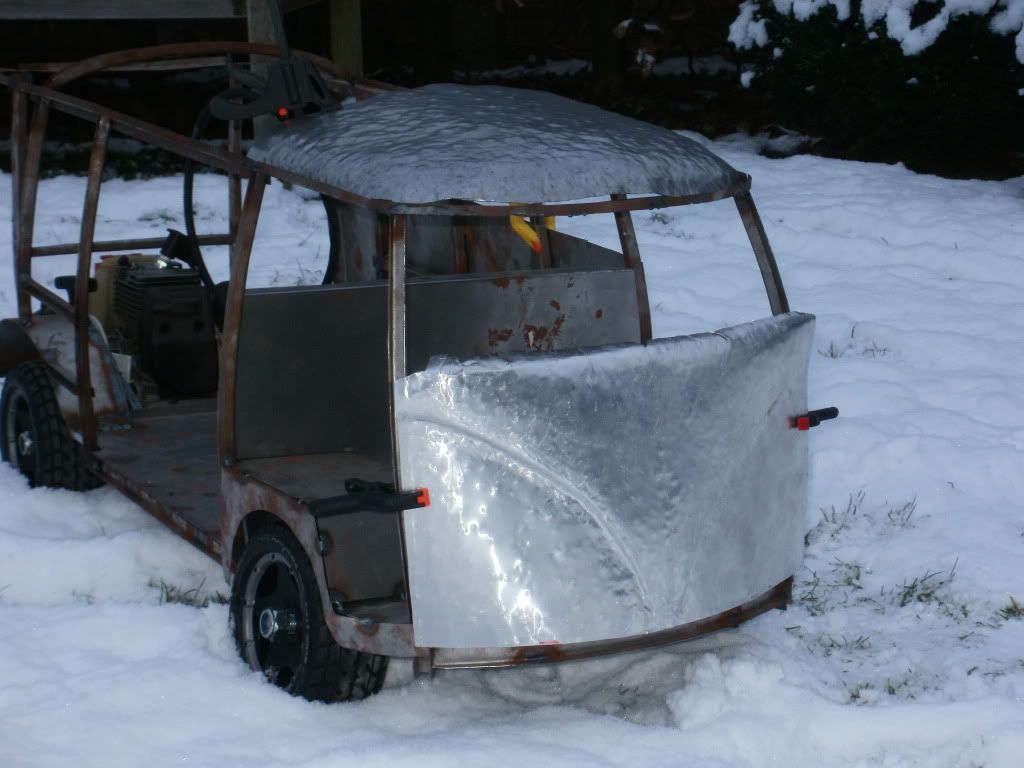

updatje

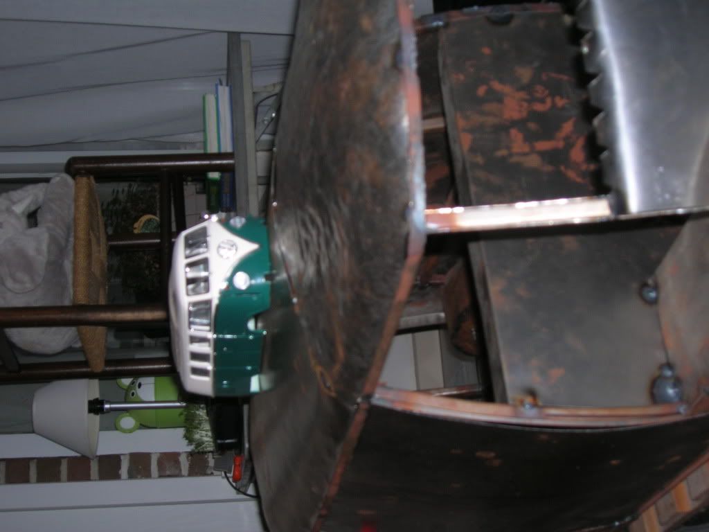

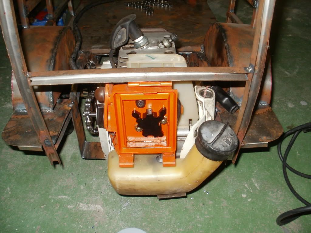

motortje zit er nu goed in hoop ik, morgen mss even testen. Verder heb ik nu ook al een ruitenwissermotor die ik eerst ga gebruiken voor de hybride aandrijving en na de presentaties ga ik die als stuurservo gebruiken.
foto's:
grtz

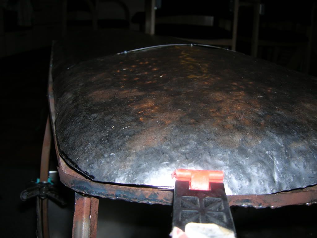

mooi carrosseriewerk. Gewoon met het bolle hamertje op een aambeeld? Is het geen optie de bodypanelen in kunststof te maken? Glasvezel, thermoform,... Ook om gewicht te sparen?

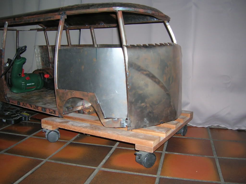

ja met een bolhamertje en een klein aambeeldje. Ik wilde voor mezelf alles uit staal maken. Qua ervaring had ik niets en met dit project leer ik enorm veel bij naar materialenkennis, techniek,... hopelijk ziet hij er ook uit als hij klaar is he. Het plezier zit hem in het maken :p

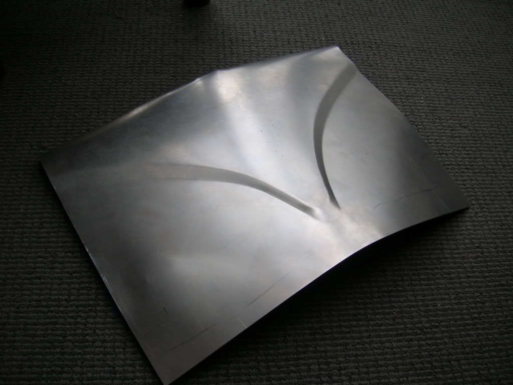

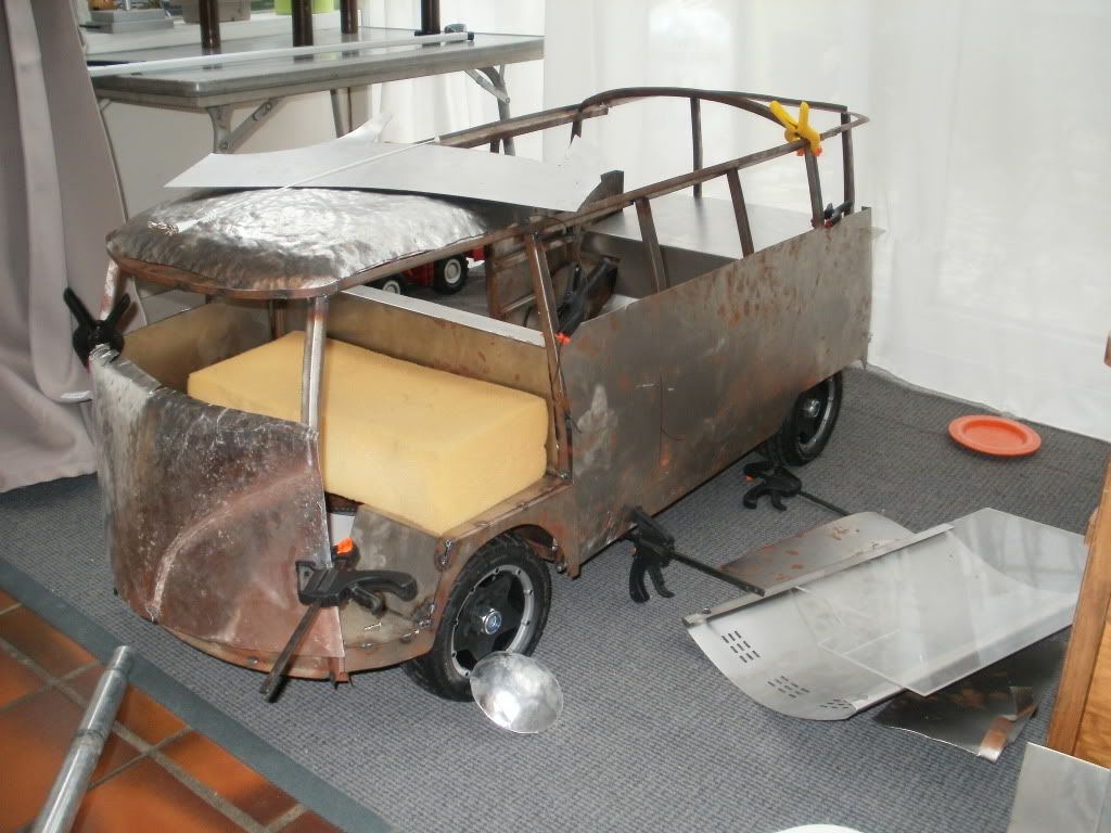

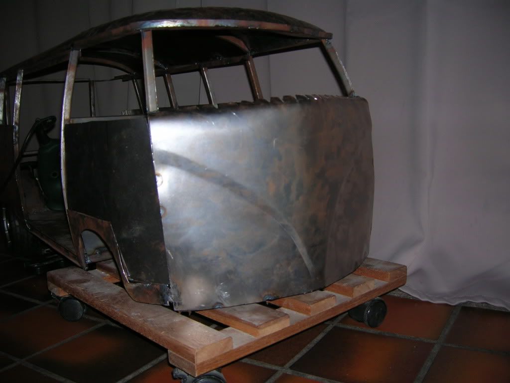

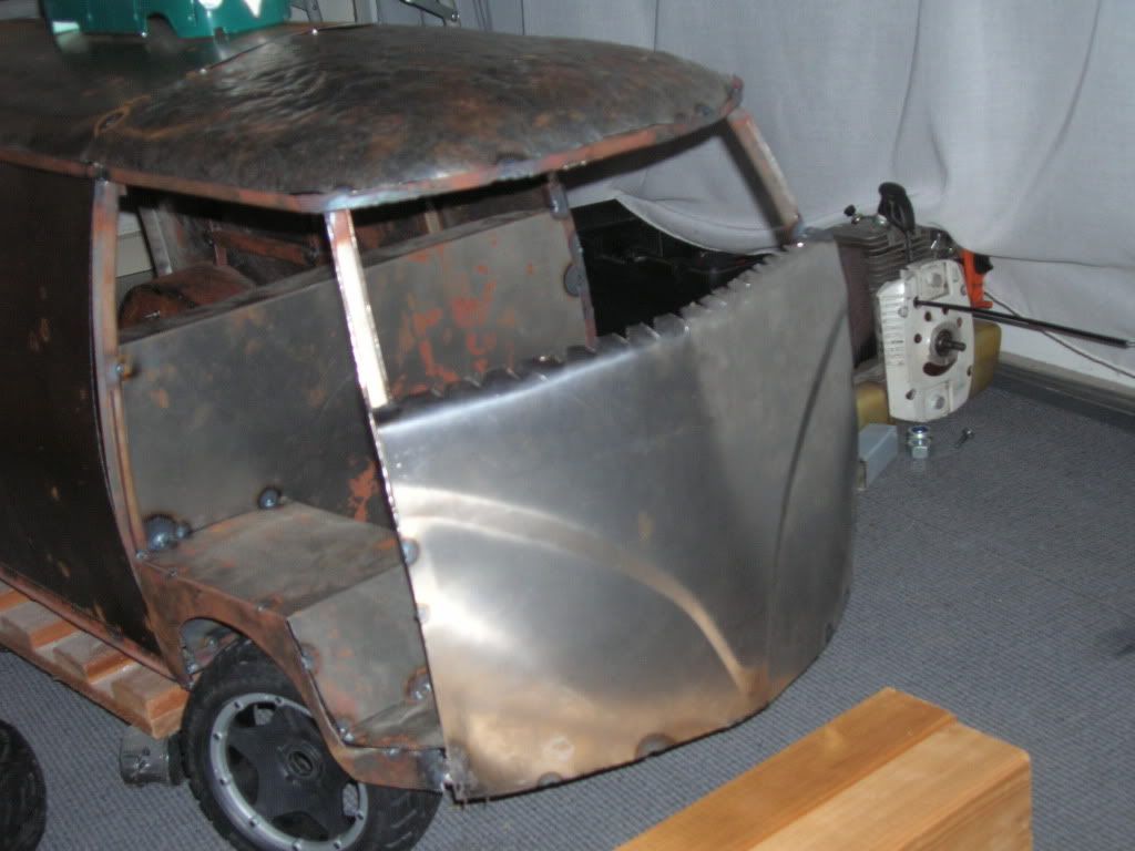

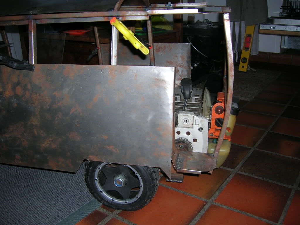

Eindelijk eens de tijd gehad om verdere foto's te uploaden
In de avondles hebben we het frontje in een keer gemaakt, veel beter dan het kloppen met een hamer en een aambeeldje :p:
zo, hopelijk vlug nog een update
