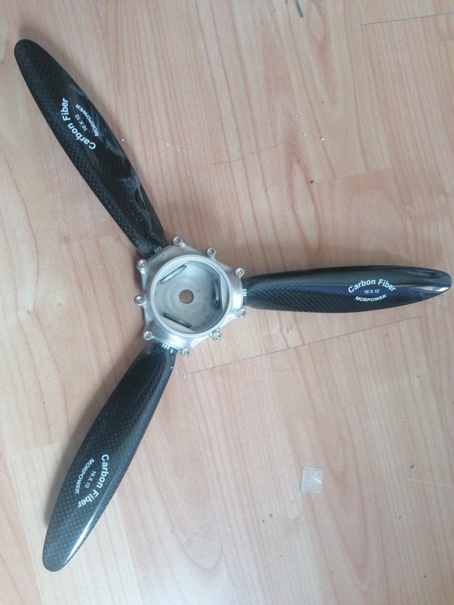

Kun je hier eventueel wat mee?
Hey Serge,
Dat is een hele mooie prop :yes: maar helaas niet bruikbaar qua afmeting voor m`n Bf-109.
"Up to 1944, the G-series was powered by the 1,475 PS Daimler-Benz DB 605 driving a three-blade VDM 9-12087A variable-pitch propeller with a diameter of 3 m (9.8 ft) with even broader blades than used on the F-series. Pitch control, as on the 109F, was either electro-mechanical (automatic) or manual-electric using a thumb-switch on the throttle lever."
Voor de OS Max 120 AX is deze prop helaas net te groot, volgens fabrieksopgave: 15x10-12,16x8-10 tweeblad.
Voor een static prop helaas flink te klein, een schaalprop zou zijn: 3m / 5 = 60cm = 23.6”
Toch bedankt voor het voorstel, wordt gewaardeerd!

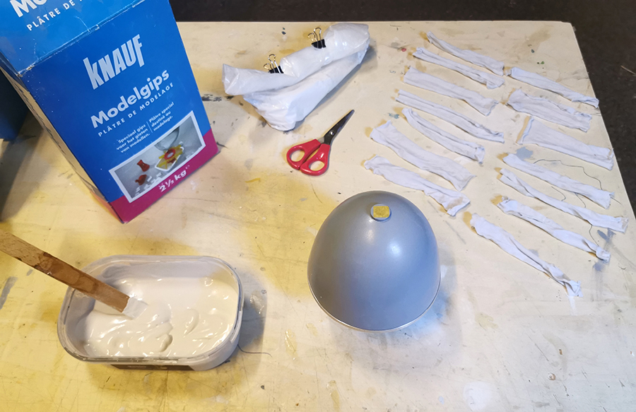

Voor de dummy prop heb ik nog een spinner nodig.
Deze ga ik zelf zo eenvoudig en goedkoop mogelijk maken, de plug (de vlieg-spinner) heb ik immers al.
De mal van de spinner maak ik van modelgips, zo kost de mal nog geen euro aan materiaal...

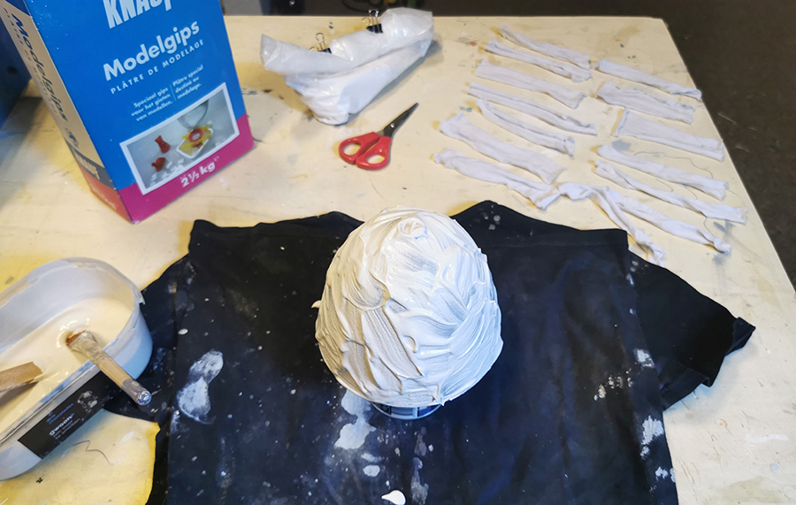

Uit een oud katoenen T-shirt strookjes geknipt, natgemaakt en klaargelegd.
In een ijs-bakje het modelgips aangemaakt, klaar om het gips met een plat penseel op te brengen.
De spinner (plug) is nergens mee ingesmeerd, het gips hecht zich immers toch niet aan glad kunststof:
full
Eerst een dunne laag gips direct over de spinner (plug) met het penseel:
Dit zou de gelcoat zijn bij het maken van een echte kunststof mal ;)

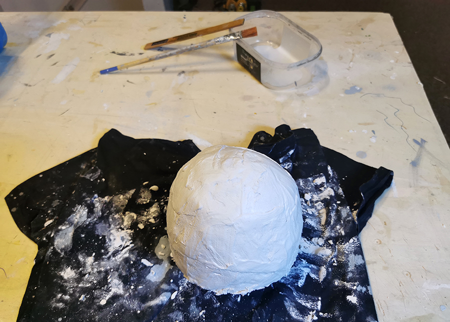

Daar overheen de stukjes katoen ook met het gips en penseel opgebracht:
full
Laten drogen en met een paar tikken van de hamer op de mal popt de spinner (plug) los.
Er is wat van de grijze primer van de spinner in de mal gekomen, deze is op waterbasis en dat reageerd wel met het gips.

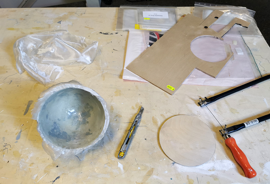

Binnenzijde daarna heel licht nat geschuurd met fijn waterproof schuurpapier, de plug en mal:
full
Uit 5mm vliegtuigtriplex de backplate gezaag en de mal met een eerste laagje 25 grams weefsel en epoxy gevuld:
full

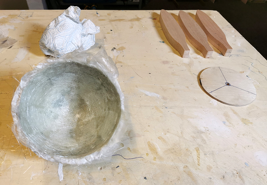

Als tweede laag stukken vrij dik glasmat uit de auto industrie erin:
full
Daaroverheen een laagje van stukjes 25 grams glasweefsel:
full
En als laatste de dikkere glasmat in een ring aan de rand van de spinner:
full
Nu laten drogen, ben benieuwd hoe het lossen morgen zal gaan!
