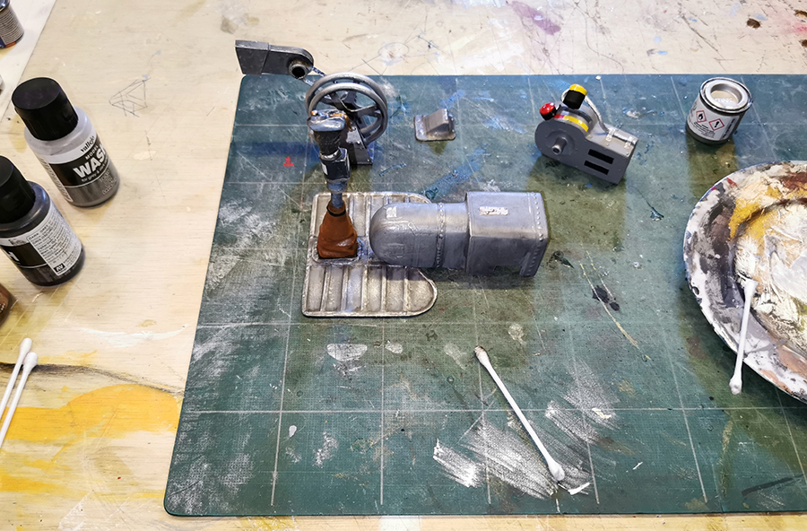

De vloerplaat met de stuurknuppel, kanonkap, trimwielen, afdekkapje en throttle quadrant d.m.v verschillende potjes Humbrol gekleurd:
full

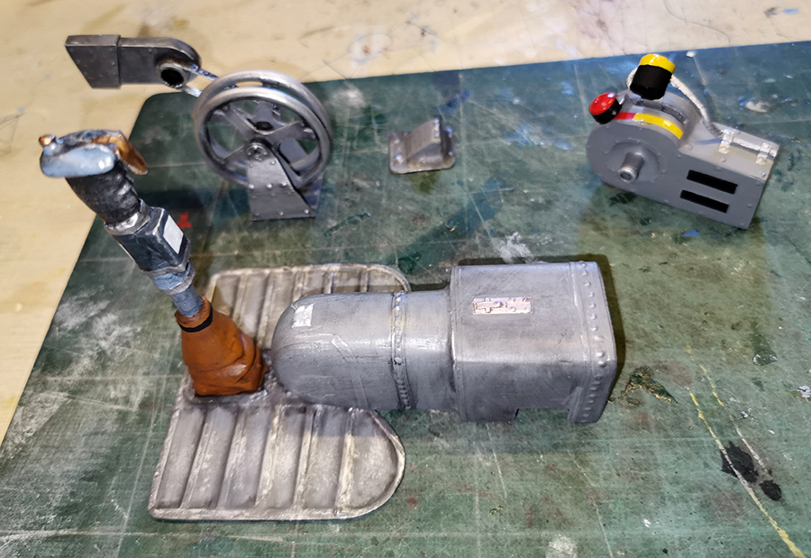

Daarna met verdunde Humbrol en Vallejo Wash de boel geweathered:
full
Ook weer wat dry-brush, het throttle quadrant moet hier nog geweathered worden:
full

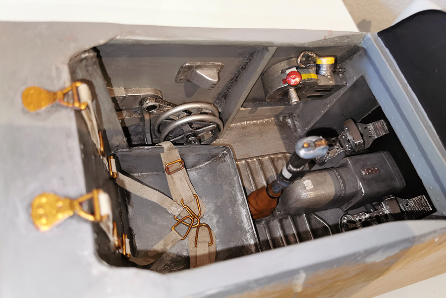

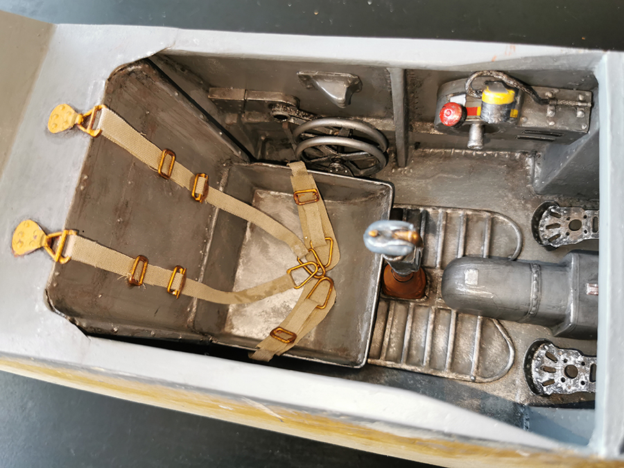

Overzicht achterzijde:
full
midden:
full
voorzijde:
full
en dik ingezoomed:
full
full

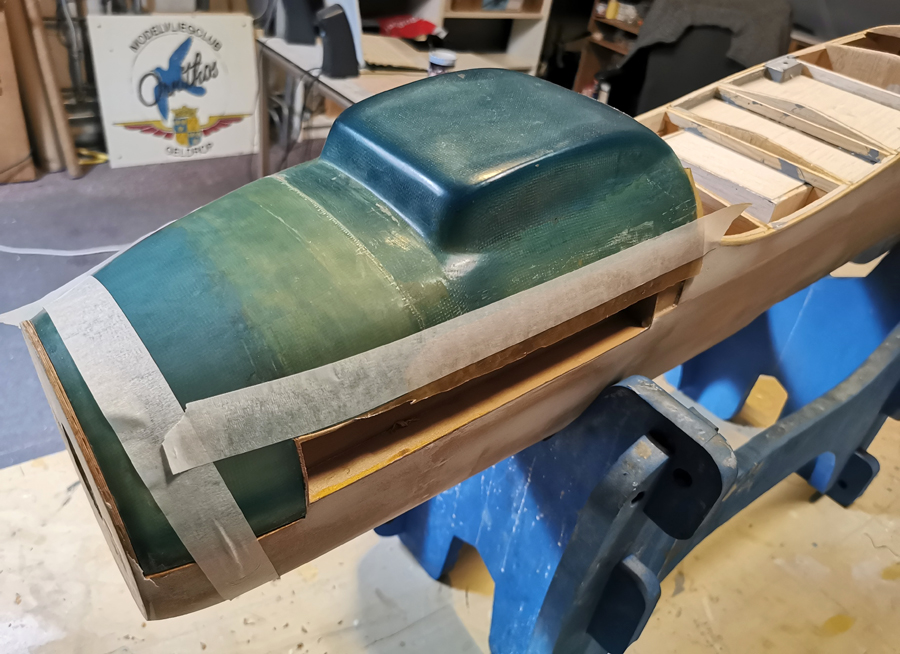

De motorkap passen en aftekenen op de romp:
full

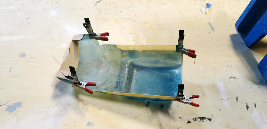

De kap op maat gesneden en aluminium plaatjes gelamineerd op de plek waar de bevestigingsschroeven komen te zitten:

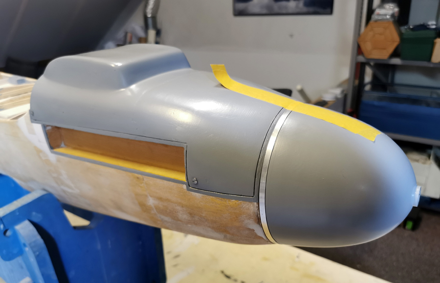

De motorkap in de primer gezet en weer passen:
full
De kap zit muurvast met vier M3 bouwtjes.
De naden werk ik straks af bij het glassen van de romp:
full
Mooie ranke neus heeft de Bf-109 G4/R6:
