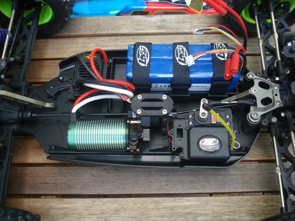

Weinig oog voor de Losi`s maar toch plaats ik hier nu een paar foto`s :-)
de conversion kit is binnen gekomen en tussen het verbouwen van het huis door heb ik toch wat tijd gevonden om de truggy om te bouwen.
De stekkers van de lipo`s moeten nog vervangen worden en de motordraaden worden nog ingekort maar dit is zo`n beetje de set-up waarmee ik ga rijden.
Mamba Monster met 2200kv motor op 2x3s 5000 30c lipo`s en een Hitec 5945 digi servo en uiteraard een Spektrum ontvanger.
Motordraden inkorten is niet zo'n goed idee... Worden niet voor niets met een bepaalde lengte zo geleverd!
Staat ook in de manuals van CC, nooit inkorten!!!

Vraagje, is het chassis zo niet een beetje in onbalans? of merk je daar niets van?
Either way, Ik vind het een erg mooie wagen. :)

Dat komt omdat de draden uit de motor daadwerkelijk de windingen zijn vanuit de motor. Dit betekend dat per ader een stukje isolatie om de ader zit en dat dus meerdere malen per motor draad. Je moet dus heel wat ervaring hebben om van elke ader de isolatie te verwijderen en zo dus zeker te weten dat je niet per ongeluk een deel van een spoel heb uitgeschakeld bij het inkorten.
De lengte heeft er weinig mee te maken. Vandaar dat ze bij CC in de handleiding zetten dat je de draden niet mag inkorten. Dat doe je namelijk niet even. Zetten ze het er niet in krijgen ze waarschijnlijk heel veel kapotte motoren terug die het niet meer doen omdat de draden niet juist zijn ingekort.
Bij een Tekin of Novak 1/8 set kan je best je draden zo kort mogelijk maken. Daar hebben ze tenminste mooie soldeertabs op de motor zitten.
Ik heb begrepen dat dat inderdaad bij bepaalde motoren zoals de Medusa en de Neu niet goed is.
je kan ook voelen dat dat stuggere gewikkelde draden zijn die bijna niet buigen.
de Mamba motor daarintegen heeft gewoon silicone bedrading en zou geen probleem moeten geven.

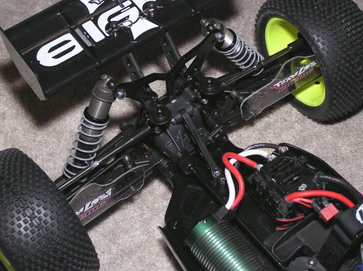

ik ken zelf iemand met dezelfde combo die ze heeft ingekort en die heeft geen enkel probleem.Deze heb ik van internet geplukt,toevallig dezelfde auto met dezelfde Mamba combo.

Ik heb nog niet met de auto gereden dus kan ik er nog niets over zeggen maar mijn buggy heeft zo`n beetje dezelfde set-up en die rijd perfect,zelfs met 6S lipo`s.
Bij de Mamba motoren kan dat ook wel. :) gewoon eht andere eind van het kabel inkorten, waar de 6mm plug zit, die plug kun je er zo weer aan solderen.

De Mamba Monster combo op mijn Truggy komt uit de States en de Mamba/Medusa set die op mijn buggy zit komt uit de UK.
De Lipo`s komen van Hobbycity ( Hong-Kong) en zijn 5000mah 30C.
