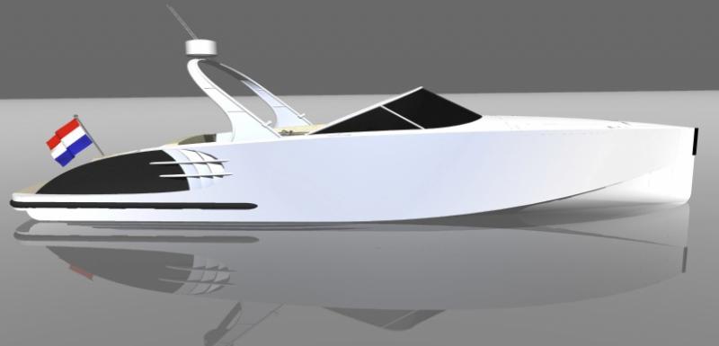

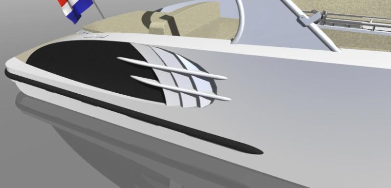

net een mailtje gehad van Jan-Marten, met de nieuwste versie van de kieuwen op de ontwerptekening.
full
full
SLICK!! very nice...
alleen die radarbeugel vind ik er niet mooi uit zien, net alsof die van 2 buizen met een tussenstuk is gemaakt... beetje te modern voor deze tochwel retro look.
de ronde lijn is wel mooi, maar opbouw niet
mee eens. We vinden hem allemaal niet mooi, maar deze stond nog op de tekening. komt zeker een ander voor, zonder gesloten stuk.
thx voor het compliment over de kieuwen.
