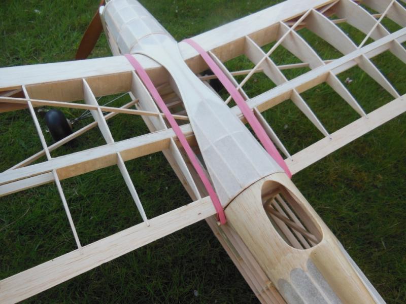

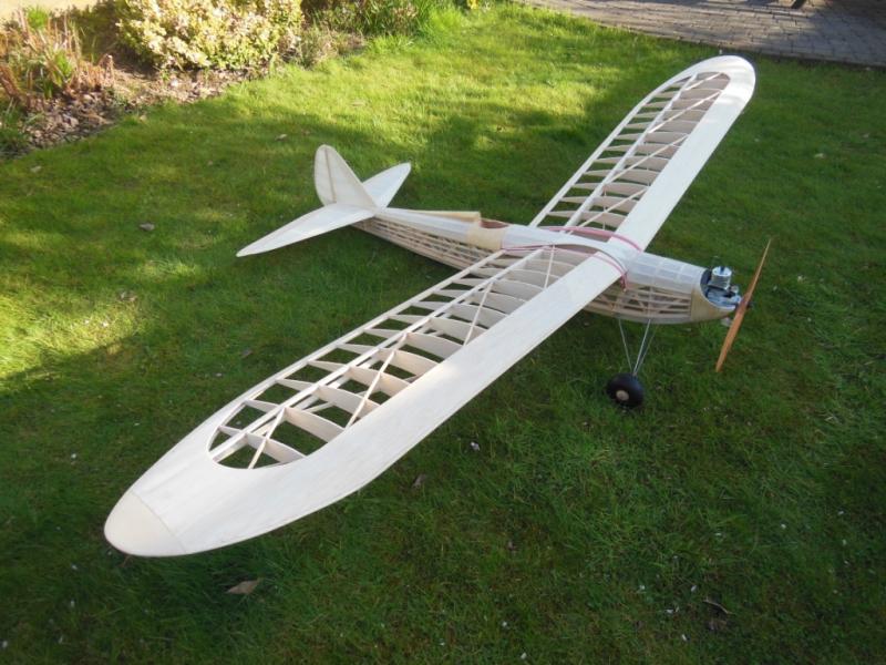

    Mensen,
    Hiermee twee plaatjes van hoe en wat tot nu.
    Het bovenkantje zit erop en alles nog even kompleet gemaakt om als laatste het batterij blok een goed positie te geven voordat ik de romp helemaal bespan. Ik zal het batterij pakketje (4xAAA Nihm) zover mogelijk achterin stoppen. Mijn hand gaat net door het cockpit gat!
    De bespanning van de vleugel kom er dan nog bij met die van de romp met het tankje halfvol kom ik op zo'n 35 % MAC CG wat voor dit profiel ongeveer wel goed zou moeten zijn. Ik haat het als ik lood moet bij doen, dan liever een grotere accu!
    [​IMG]
    Hieronder het bovenkantje :rolleyes:
    [​IMG]
    @Jo, Ik was vanmiddag in Zwartberg op het veld, leuk veld hebben jullie zo vlakbij de 1 op 1 mannen, het woei wel een beetje dus heb ik m'n Simplex maar in de auto gelaten!;)
    Wordt vervolgd
    Ps Ik mag nog maar twee plaatjes toevoegen aan m'n album, weet iemand of dat er meer mogen/kunnen worden?

    Jef,
    Ik had het richtingsroer nog niet gedaan.
    Hier heb ik eerst langs de rand balsa lijm aangebracht en laten drogen.
    Toen inderdaad met de spanlak de droge tissue opgezet.
    Dit ging beter dan toen de lijm nog nat was.
    Bedankt voor de tip;)
    Ziet er ook beter uit, omdat je toch kunt zien als je houtlijm hebt gebruikt.
    Nu zie je geen verschil meer nadat je er spanlak op hebt gezet.
    Dus ik ga met deze laatste techniek verder, lijm erop laten drogen en dan met spanlak erop zetten:)
    Voordeel met houtlijm is dat het niet stinkt!
    Met de spanlak moet ik verhuizen naar de garage8O
    Wordt vervolgd
