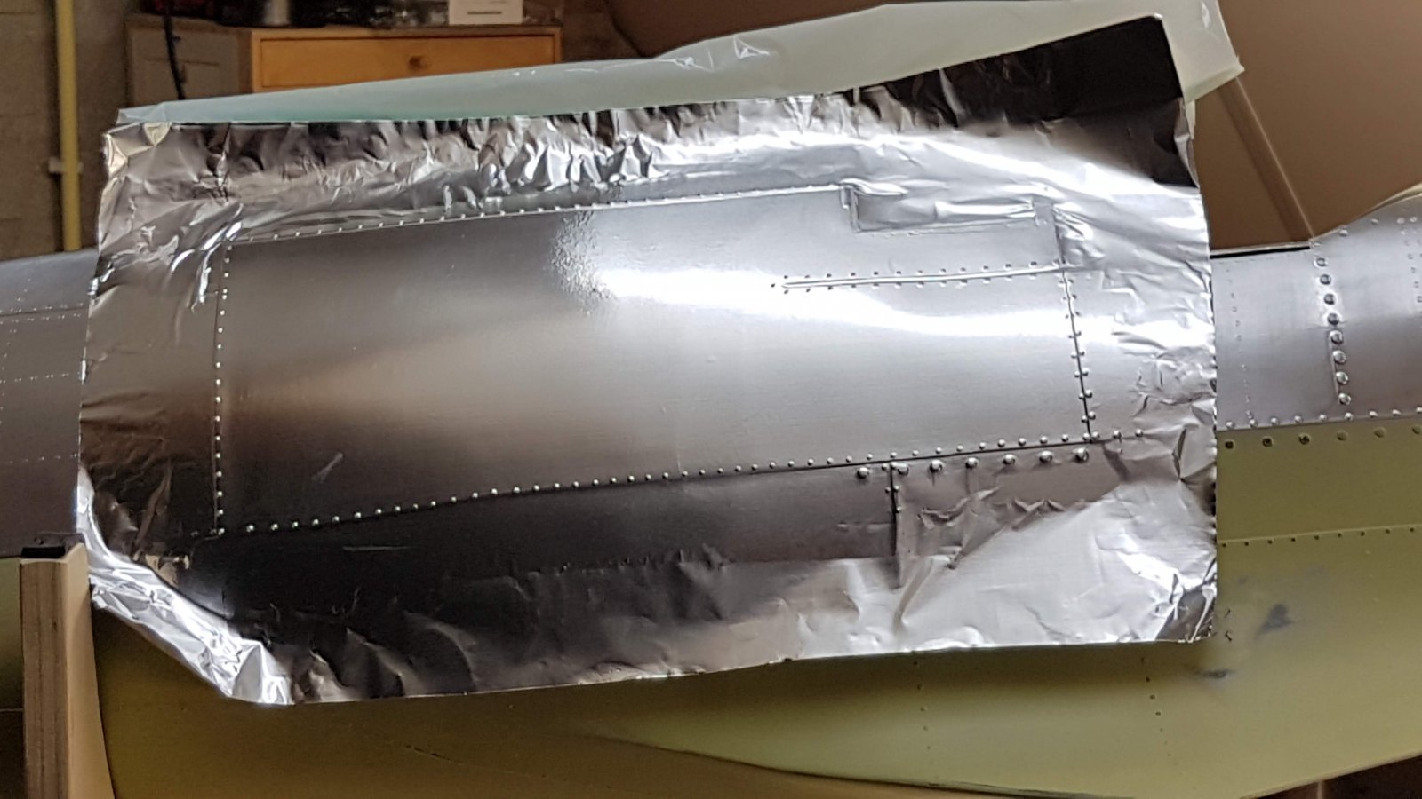

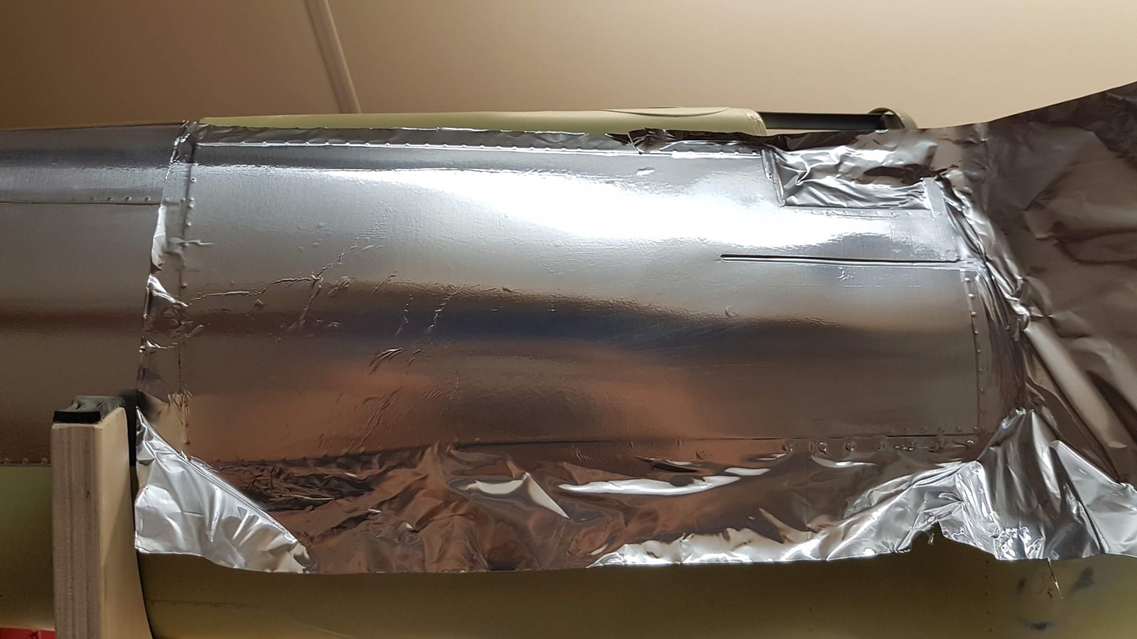

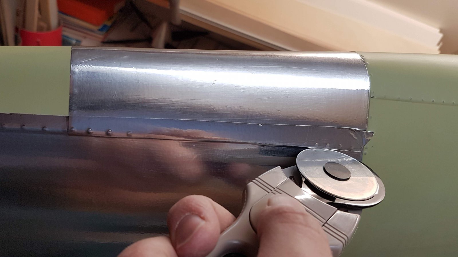

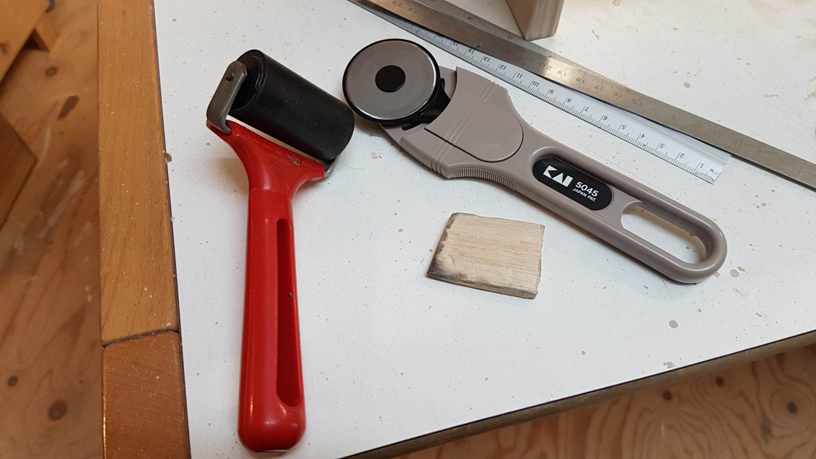

    Intussen de tank, accu's met BEC, gas-servo ingebouwd. Het zijroer weer voorzien van nieuwe scharnieren en klaar gemaakt voor in te lijmen. Het stabilo met hoogteroeren zat er al keurig in. Dus maar eens aan de slag gegaan met het bekleden van de romp met de alufolie. Ook daar weer e.e.a. geleerd.
    Ik gebruik een rubber roller, een rolmes en een stukje balsa.
    Het rolmes gaat 100x beter dan een scherp scalpel mes, dat is na een paar keer snijden al bot. rolmes gaat echt veel beter en bijna gewoon uit de vrije hand.
    Met de rubber roller lukt het ook aardig om de rondingen zoals op het kielvlak te maken. Rustig stukje bij beetje dwars op de richting heen en weer rollen waarover je de folie aantrekt bij het aanbrengen (lastig uit te leggen). De folie rekt wel genoeg, maar te weinig om helemaal naar de ander kant van de romp te lamineren. Dus linker en rechter helft apart doen. De romprug delen kunnen wel erover heen gezet worden.
    Dan een groot stuk aanbrengen, dat lijkt makkelijk, maar 1 foutje (vouwtje) en je kan opnieuw beginnen. Deze folie echter heeft een aangename lijmlaag, namelijk als je het stuk er weer aftrekt dan blijft er niks van lijmresten op de romp achter. Echt super om mee te werken. (ik had ook een proefrolletje via Alibaba weten te bemachtigen, maar die had een of andere acrylaatlijm die een grote troep op de romp achterlaat en maar met moeite er weer is af te krijgen. Omdat de rol van aluminiumfolie.nl (zie post #56 en #59) flink wat meters heeft, is het niet erg om eens een stukje opnieuw te maken.
    En dan met de roller langs de randjes afsnijden:
    Omdat de folie goed plakt maar toch mooi van de romp loslaat, is het makkelijk om de los gesneden randjes te verwijderen.

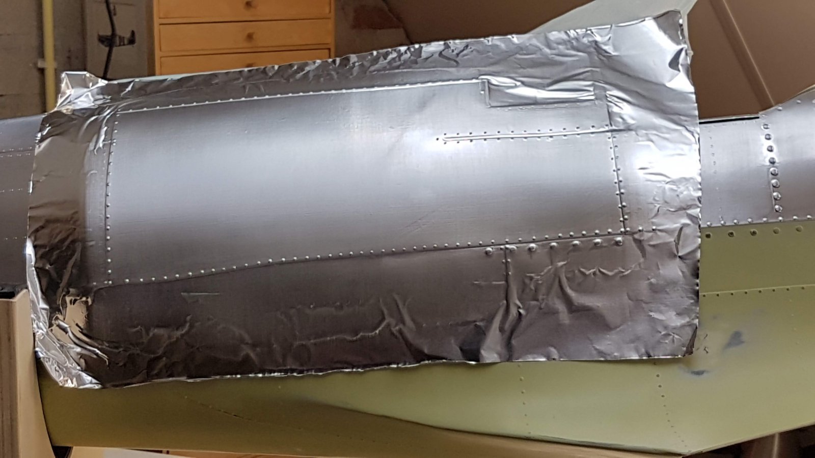

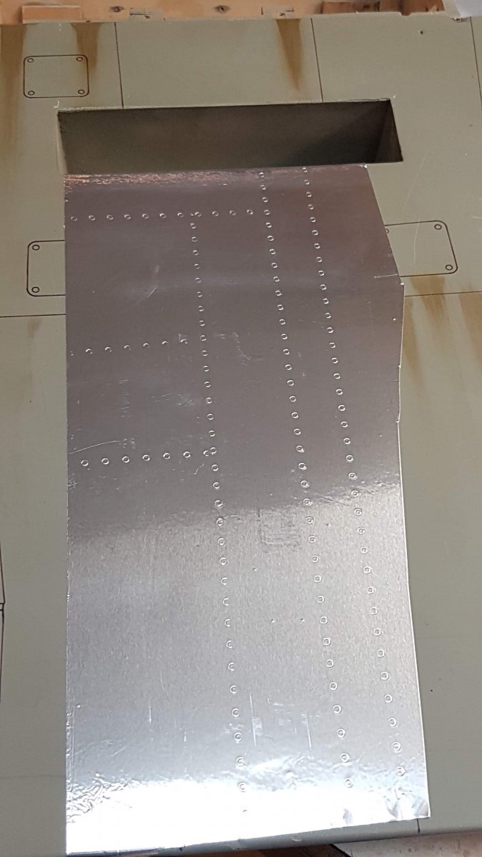

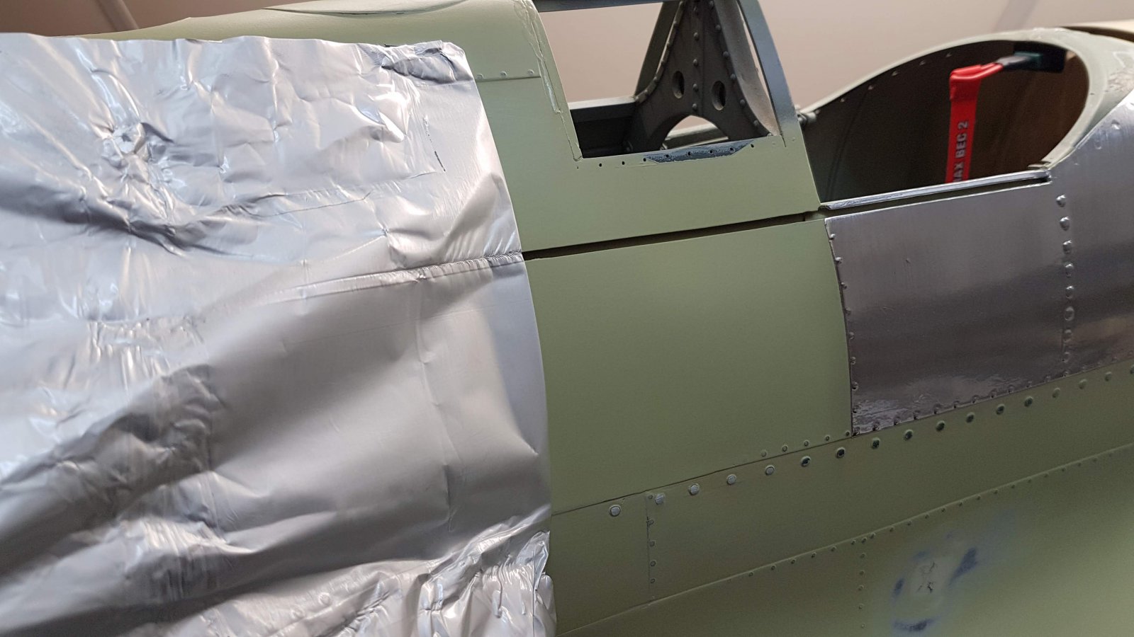

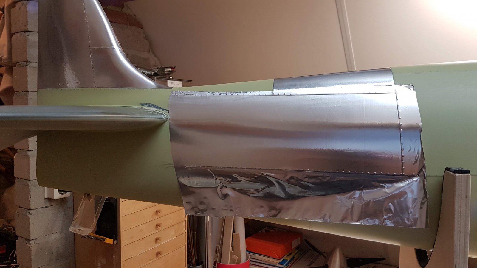

    Dat het inderdaad niet altijd goed gaat....:
    In eerste instantie gedacht dat een groot oppervlak lekker makkelijk gaat, maar helaas, een vouw of de folie blijft per ongeluk al ergens plakken, dan gaat het mis. Je trekt 'm los om opnieuw te beginnen, maar dan is de folie iets opgerekt en krijg je 'm er niet meer vlak op. Dus, gewoon het paneel er helemaal afhalen en opnieuw beginnen (dure grap met Flite-metal).

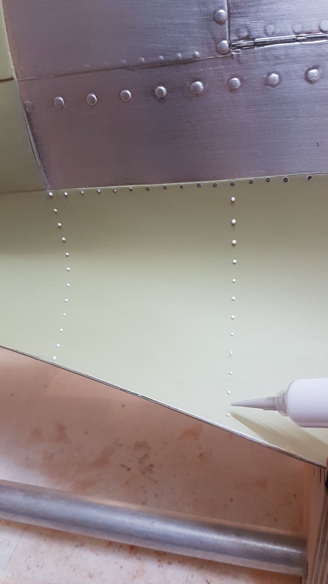

    Oh ja, ik was nog vergeten wat klinknagels bij te maken die ik had weggeschuurd. Dus de klassieke methode weer genomen, houtlijm in een injectie spuitje:
    tjarko vindt dit leuk.

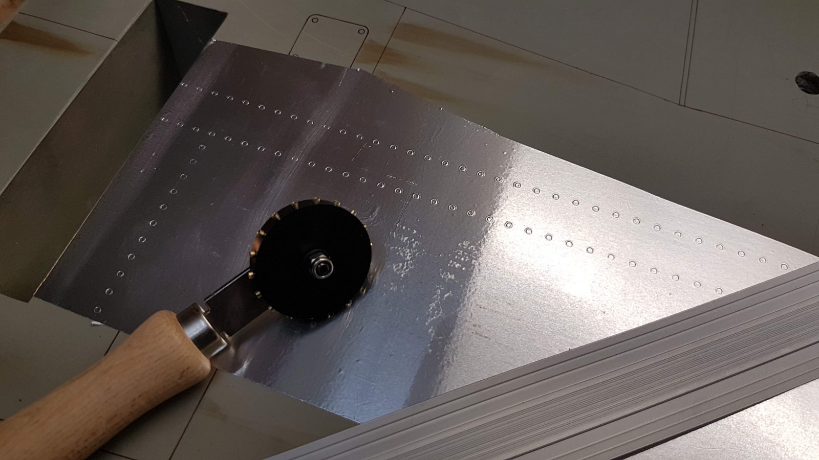

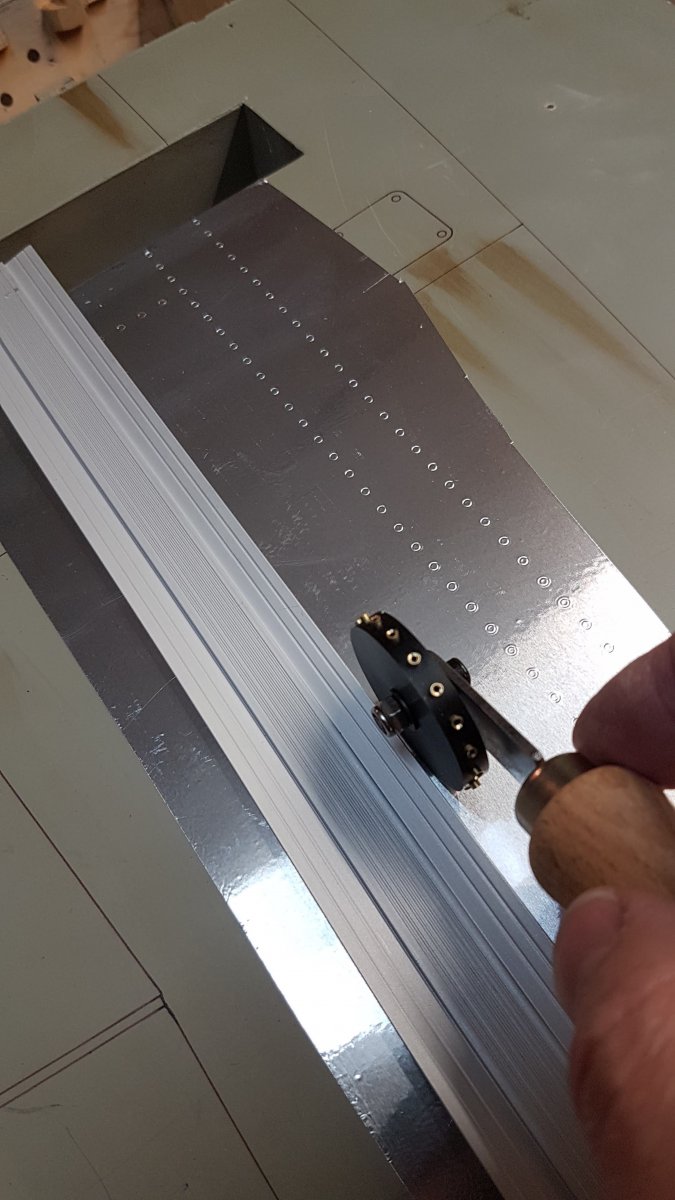

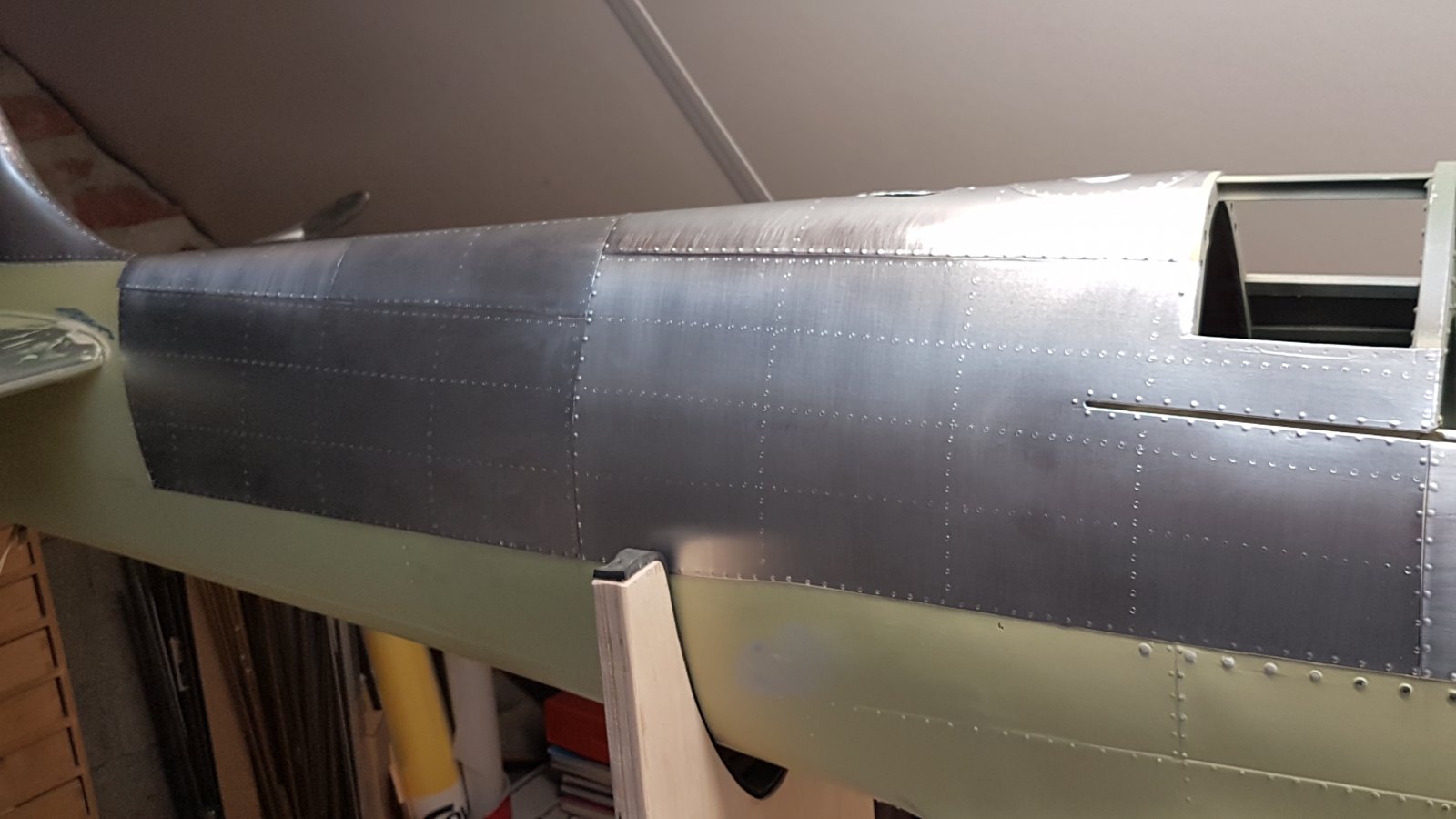

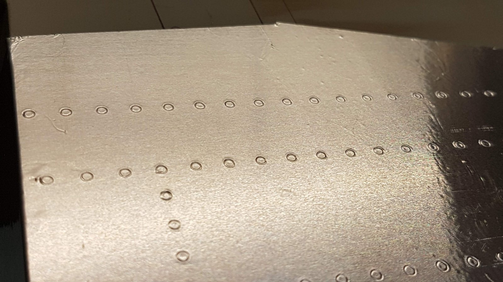

    Om de verzonken klinknagels na te bootsen kun je makkelijk met een scherp gemaakt messing buisje kleine cirkels in het aluminium drukken. Maar omdat het er erg veel zijn heb ik een rollertje gemaakt van een kunststof schijfje met rondom messing buisjes erin. Dat werkt lekker door:
    Even geoefend op een stuk oude vleugel. Langs een omgekeerde lineaal rollen gaat makkelijk.
    Mooi effect, beetje oefenen.
    Later met een wash van olieverf en terpentijn beetje meer contrast geven.
    Laatst bewerkt: 26 apr 2020

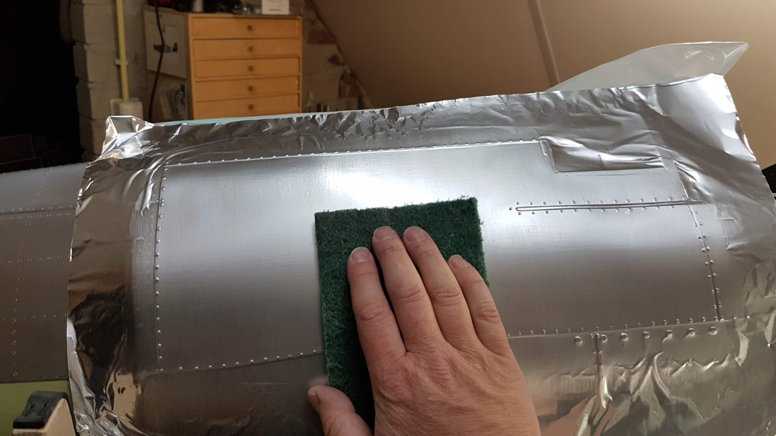

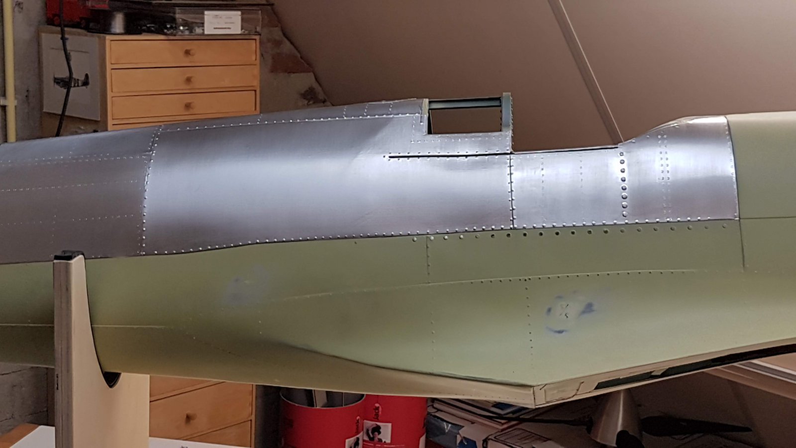

    Het grote vlak achter de cockpit nog eens opnieuw gedaan:
    Stuk beter zo.
    Als je het oppervlak een wat oudere look wil geven is mooi om de panelen afzonderlijk even met een schuurpad op te schuren. Door elk paneel in een andere richting te doen krijg je een mooi effect (zie ook eerdere instructies over flite-metal).
    Wat handig is, is namelijk om dat nu te doen, voor dat je de randen wegsnijdt. Daarmee kun je perfect tot aan de paneellijn schuren, zonder het naastliggende paneel te raken:
    En dan pas met het rolmes afsnijden:
    Wordt wel wat :cool:
