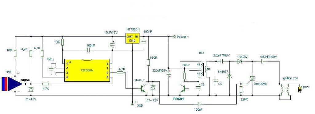

Of hij bouwt het schema wat Jinny geplaatst heeft. Daar zit geen processor, en DUS geen curve in....

Het schema lijkt behoorlijk op wat Jinny geplaatst heeft, eigenlijk is er weinig ander verschil dan dat de hall sensor op het IC is aangesloten en het IC de vonk aanstuurt. Overbrug je dat, dan ben je van je curve af en functioneert het precies als het schema van Jinny...

Dit is zo bij benadering het schema van jouw ontsteking (deze is bij mijn weten van RCeXL, maar moet er toch op lijken):
Als je pootje 5 en 6 losmaakt van de processor en met elkaar doorverbind (niet de pootjes van de processor, maar de sporen er naar toe), heb je de processor buiten spel gezet (wellicht dat je een van de 4.7K weerstanden moet overbruggen) en heb je een vonk op vast tijdstip.

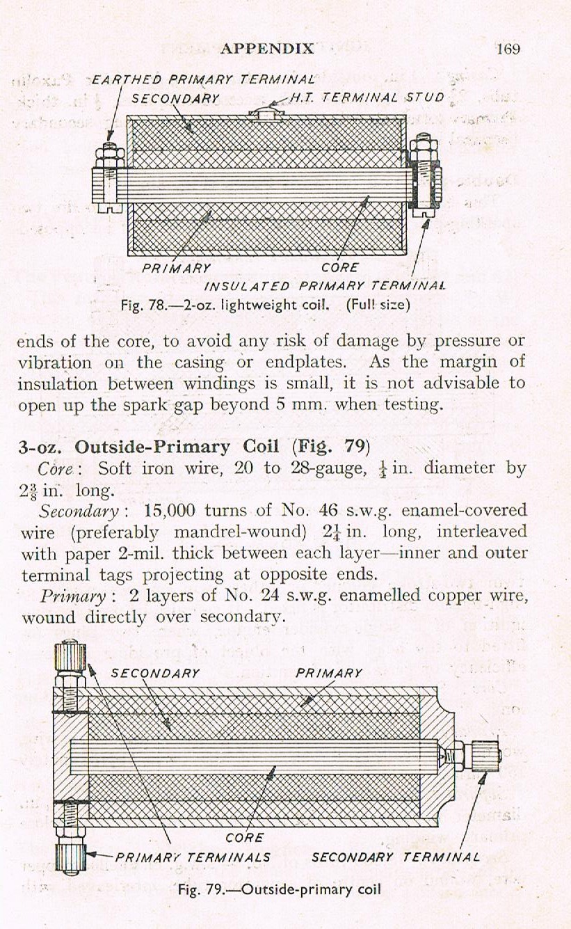

Hier een afbeelding van een miniatuur-bobine om zelf te maken,deze heb ik ook (ooit) gemaakt en doet het heel goed!
groeten fanaat Sjef
