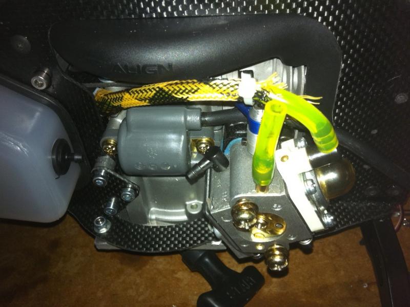

toen wist ik nog niet wat intake en return was.

Toen wist ik nog niet wat intake en return was:

verschillende benzine slangen geprobeerd , die van gasserman en die van een duitser op ebay maar heb nu
tygon , dat spul is het beste. Heli's weer helemaal uit elkaar om de tygon aan te sluiten want bij het middelste aanknooppunt van de tank kan je slecht bij.

De heli weer in elkaar gezet en een nieuwe nippel van metaal voor de afgebroken ontluchtingsslang erop gezet.

tanken , tanken en ongeveer halfvol liep de benzine er met bakken uit , what the hell , kijken en ja hoor de pickup nippel
in de tank geschoten tijdens het bouwen van clutch/clutchbel gedoe.
crap , heli ligt nu weer uit elkaar en de nippel zit weer goed , 1 frameplaat eraf gehaald om de tank er uit te halen.
wordt gek van die nippels , je krijgt ze er bijna niet normaal in en ze schieten echt makkelijk door in de tank.
