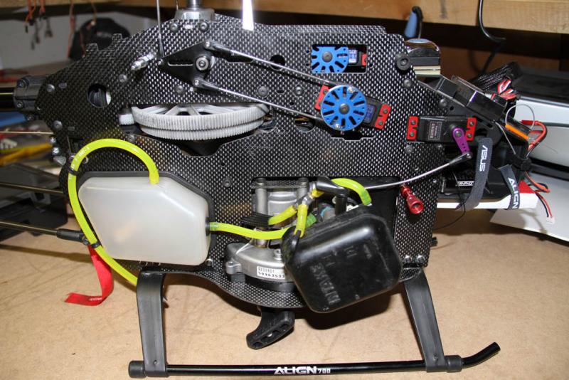

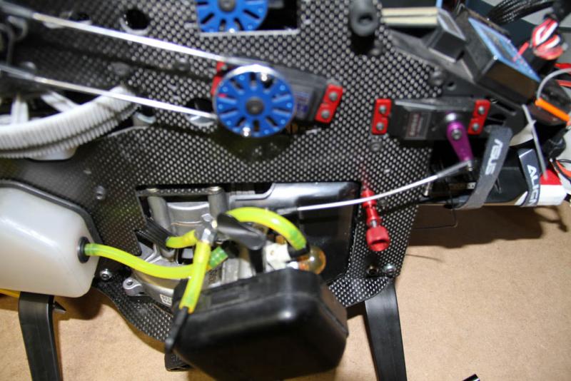

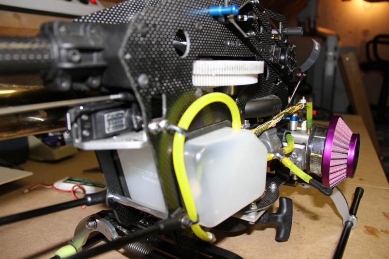

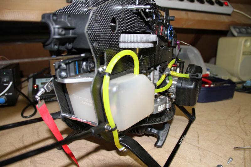

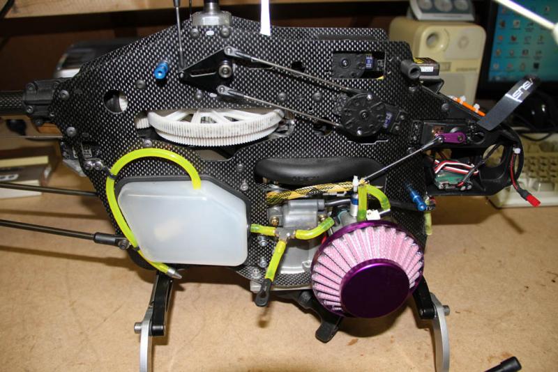

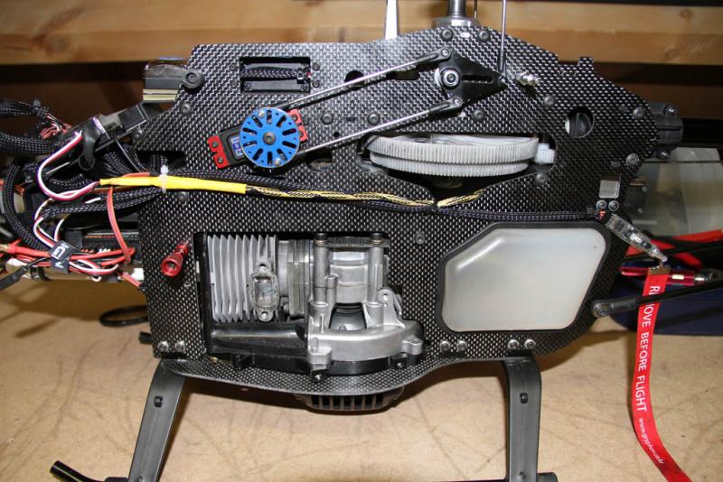

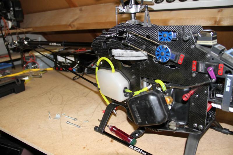

Bouwen van de 23cc in februari:
full
full
full
full
full
full
full
full

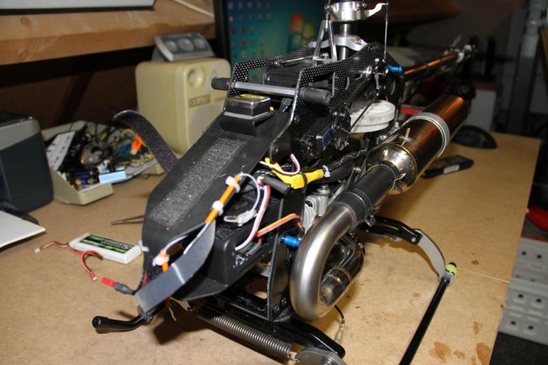

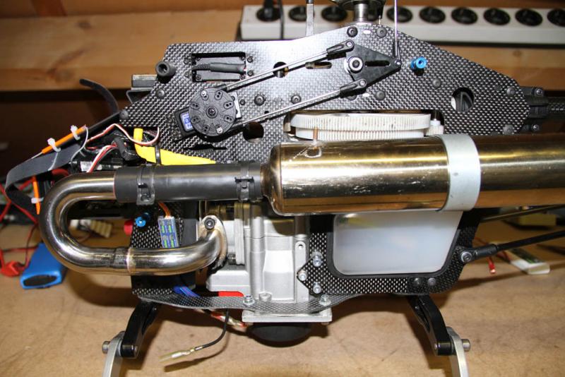

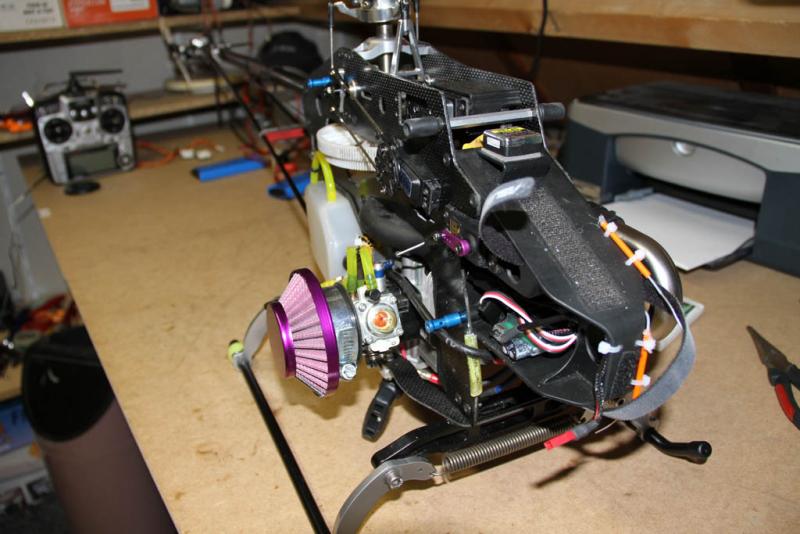

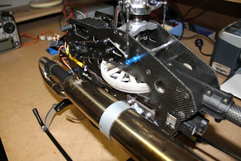

Bouwen van de 26cc (spider) in februari:
full
full
full
full
full
full

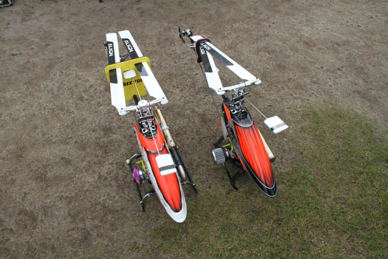

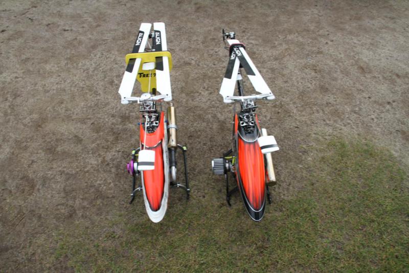

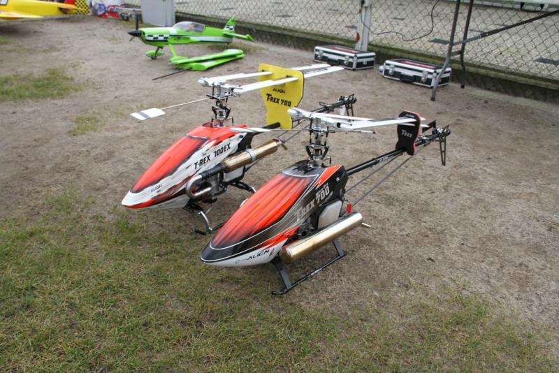

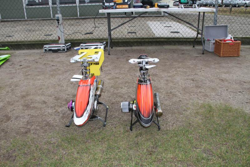

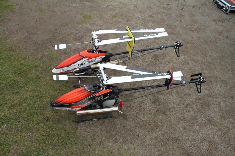

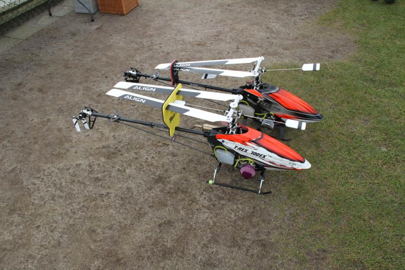

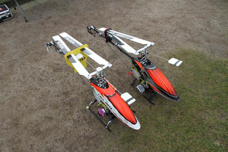

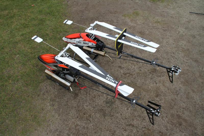

In maart hebben ze beide gevlogen na instellen op het veld:
met zwart/rood canopy is de 23cc
met wit/rood canopy is de 26cc

ziet er mooi uit.
ik ga de mijne ook ombouwen.

nou op de mijne zitten koelribben dus denk dat de puh in een pum doos zat.
ik zal binnenkort nog even foto's maken van hoe ze nu onder de kap eruit zien.

maar je hei,s zien er top uit.
hoe vliegen ze trouwens?

Bij die 26 cc, vind de kap dat leuk om die uitlaat zo dicht in de buurt te hebben?
Ziet er wel bruut uit, dat luchtfilter etc zo breed onder de kap uit..
replys
@jos: ze vliegen erg stabiel en hebben een mooi geluid , zal eens een filmpje maken en op youtube zetten. de motoren zijn beide nog erg nieuw dus hover en vlieg er lichtjes mee rond om de motoren wat in te lopen.
@student: haha , goed gezien , ja die kap moet ik nog frezen maar heb nog nooit gefreest , maybe de original kap erop , die past ook beter. Zal ik voor de volgende vlucht wel in orde maken.
