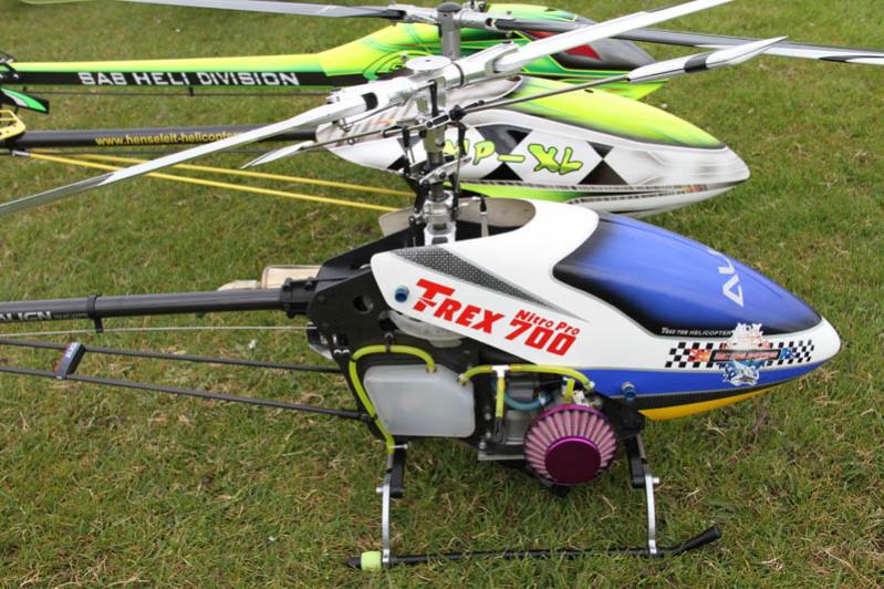

afgelopen zondag naar het veld en maar even een standaardcanopy erop gezet , past beter en voelde fijner daar in te frezen.
heli aangesloten en even testen de richtingen , gyro de goeie kant op maar HUH swash links/rechts andersom , wtf , swash afr even veranderd en klaar is klara.
gestart en ging wat moeizaam , alleen met choke startte hij en daarna zonder choke ook wel maar gas geven was er niet bij , motor sloeg af, leek op benzine tekort.
Gelukkig pakte de koppeling niet de kop bij stationair draaien van de motor dus de lynx koppeling vervang ik wel bij een crash hehehe.
aangezien ik de ballen verstand van motoren heb ga ik deze week even naar Gerrit de Gram (15 jaar heli ervaring) om de motor af te stellen en dan kan het sticktimefunleven beginnen.
o, op de achtergrond de henseleit (die ik sinds de goblin er is) ook maar even een mooie canopy/tailblades en vertical fin gegeven heb.

een update:
eindelijk met de 700 benzine naar het veld weer.
De motor kreeg bij meer gas geven geen benzine dus heb ik alle aansluitingen aan de buitenkant van de tank gemaakt zodat de leidingen niet tussen frame en motor lopen.
Op het veld gestart en liep als een zonnetje , bij hogere toeren liep hij niet mooi maar dat kwam ook omdat we met de beknelde leiding aan de knoppen van de motor hadden gedraaid , na wat afstellen liep de motor weer goed , ook in hogere toeren.
alleen de staart waggelde op en neer als een gek, moest ook constant de staart bijsturen dus gain van 40% naar 30% > niet goed > 20% > niet goed > 10% nog niet goed. heading hold is wel ingesteld.
Er zit een gp780 op die toen de heli nog nitro was altijd een superstrakke staart had. Een 26cc trilt wel maar toch , een clublid zei dat een gp780 zeer gevoelig voor trilling is.
