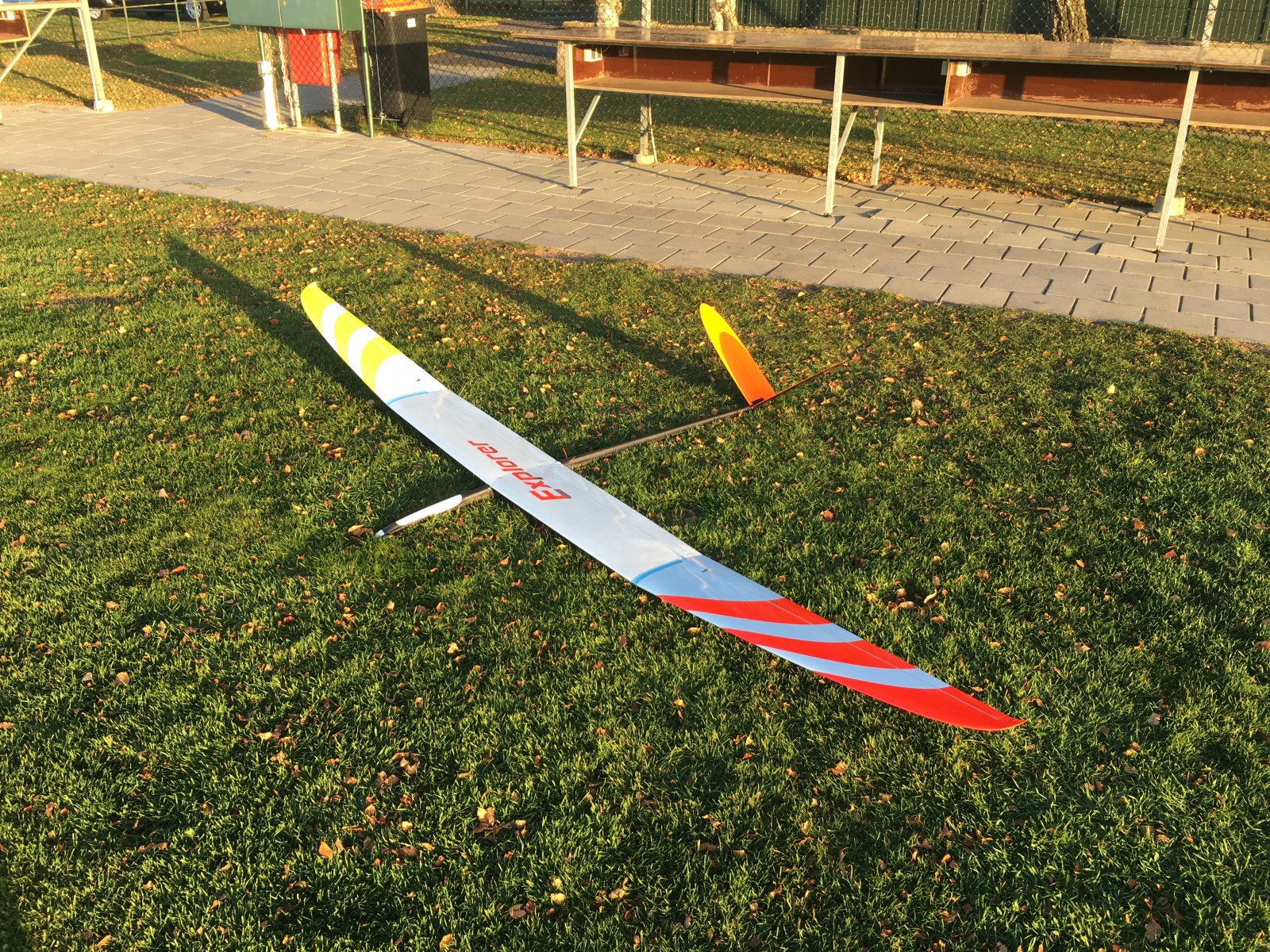

Vandaag de EXP 350 V staart ingevlogen. Eerst een project afronden voordat je naar een volgende gaat,
In dikke en stabielle lucht vloog het niet verkeerd. Moest wel direct de uitslagen verkleinen. Stuurt enorm direct.

Waarom voor een V staart gekozen Peter ??
Beste Joop, V staarten komen steeds meer in de mode. Ben benieuwd of het wat gaat brengen voor een EXP.
Ben er nieuwsgierig naar. gr. Peter
