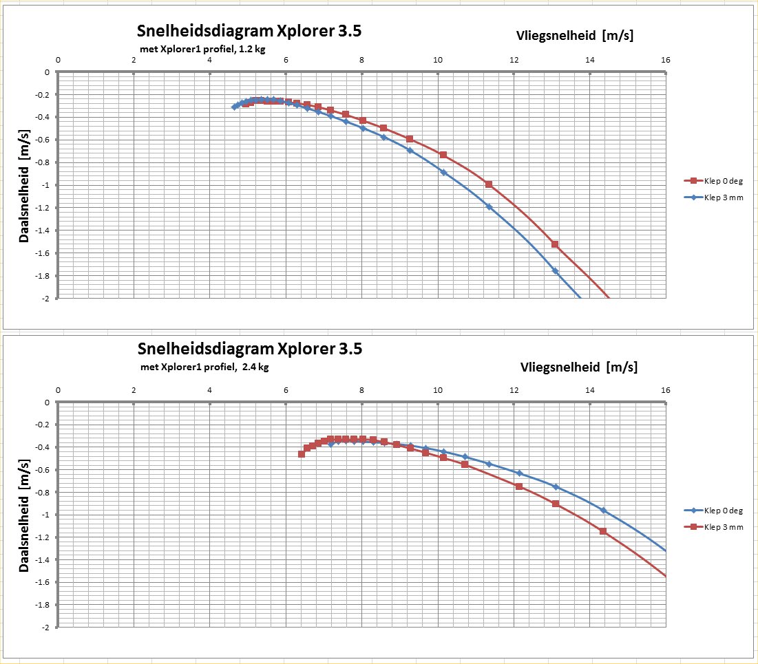

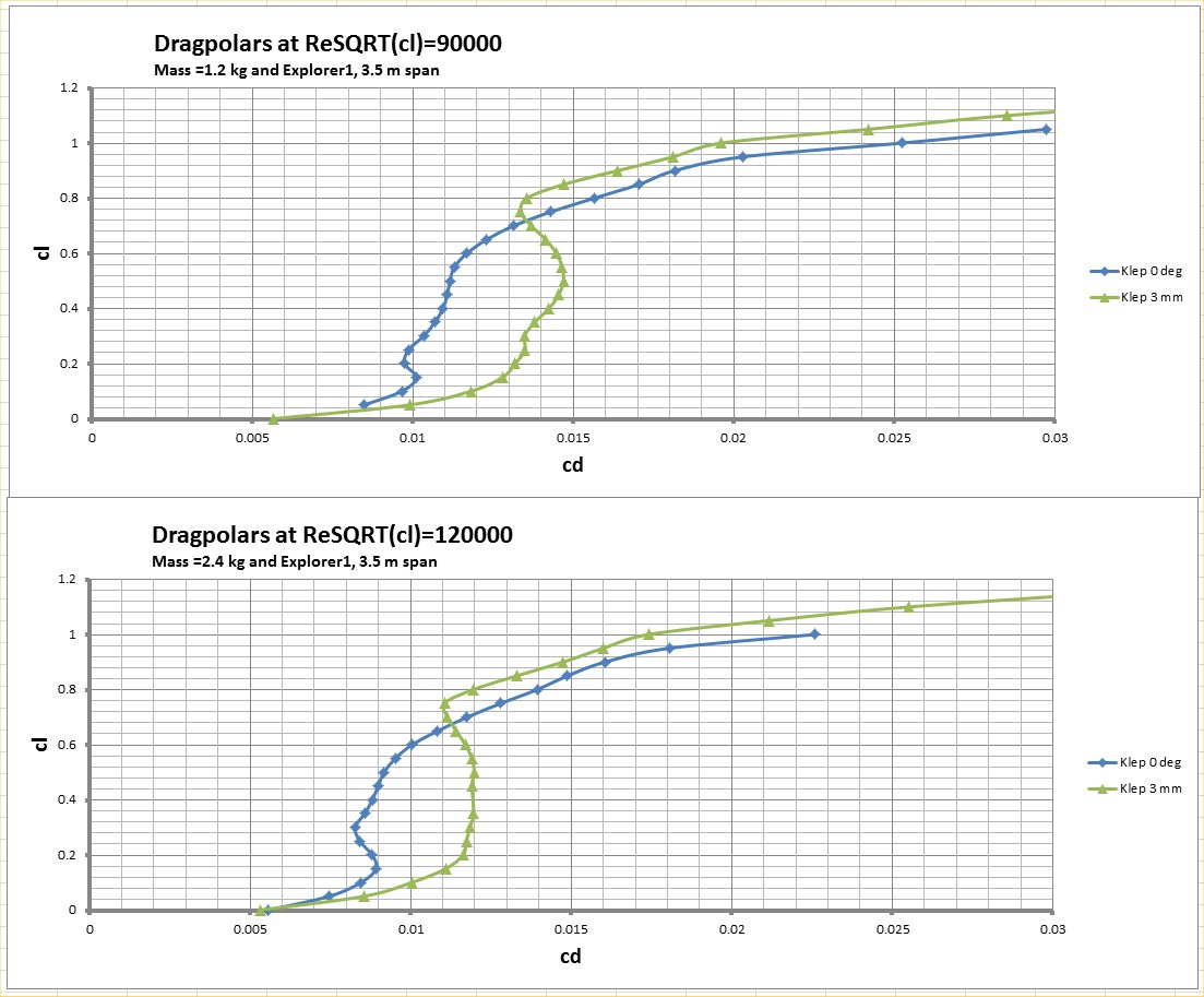

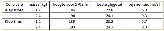

In de jpegs hieronder staat een schatting van het effect van de massa reductie van 2.4 kg tot 1.2 kg voor een Xplorer 3.5 m met profiel van de X1. Ik hoop dat het te lezen is.
Werkwijze: Overtrekken tip wortel profiel op grafiek papier en dan coördinaten aflezen. De op deze manier verkregen coördinaten leveren mogelijk iets slechtere aerodynamische eigenschappen dan de officiële coördinaten. Maar die laatste heb ik helaas niet.
Analyse profieleigenschappen met XFLR5 met de optie Re SQRT(CL)=120.000 voor 2.4 kg en = 90.000 voor 1.2 kg.
Het is gedaan voor kleppen neutraal en klep 3 mm naar beneden.
Aangenomen is dat het profiel hetzelfde is over de hele spanwijdte. Verder is er een eenvoudige schatting gemaakt van de weerstand van de romp en van de staartvlakken en van de door de lift geïnduceerde weerstand.
Ik zie vooralsnog geen reden om te verwachten dat de aerodynamische eigenschappen voor de 1.2 kg versie veel slechter zouden zijn dan hier berekend. Maar de praktijk zal het uitwijzen. Ik ben benieuwd.

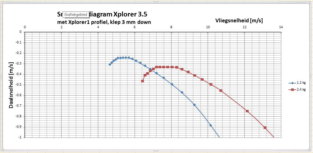

Als je die polaires bekijkt valt het allemaal heel erg mee. De minimale daalsnelheid is bij een kist die dubbel zo zwaar is echt maar een klein beetje hoger. Als je met die lichte iets te snel vliegt zakt hij net zo hard....
Just my 2 cents...
Ter illustratie van wat Jacob hierboven schrijft over het iets te snel vliegen heb ik hieronder een plaatje gemaakt dat dit duidelijk maakt: Vanaf ca 7 m/s heeft de tweemaal zo zware kist een lagere daalsnelheid!
