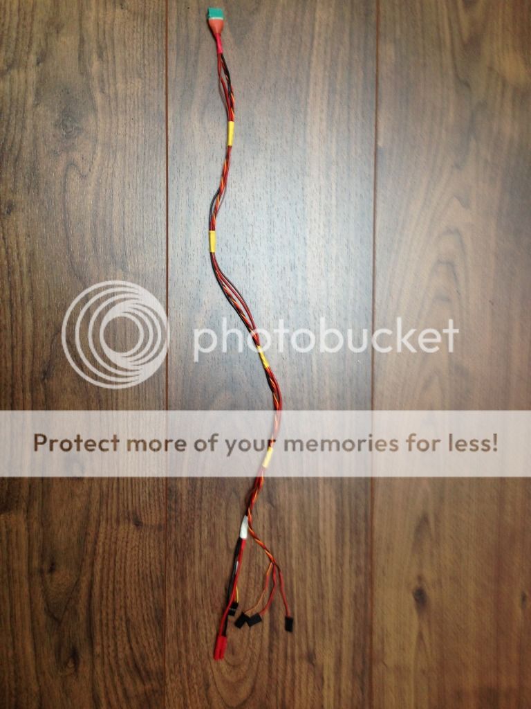

Nou het zit al jaren zo, ik heb het niet zelf gebouwd. Ik heb mijn Starlight overgenomen van een F3J wedstrijdvlieger, de stekker zit vanaf de geboorte van de kist al zonder problemen zo ingebouwd.
Waarom het zo zit? Ik moet je het antwoord schuldig blijven. Enige wat ik kan bedenken is dat je vanaf de stekker 3 draden kunt laten vervallen naar de ontvanger als je dat zou willen.
Het was ook maar een illustratie hoor.
Bij twijfel, vragen stellen, zo is het mij geleerd op school :)
Bedankt voor de antwoorden zover.
Misschien dat ik het inderdaad wel zo ga doen zoals Dirk en Arjan zeggen.

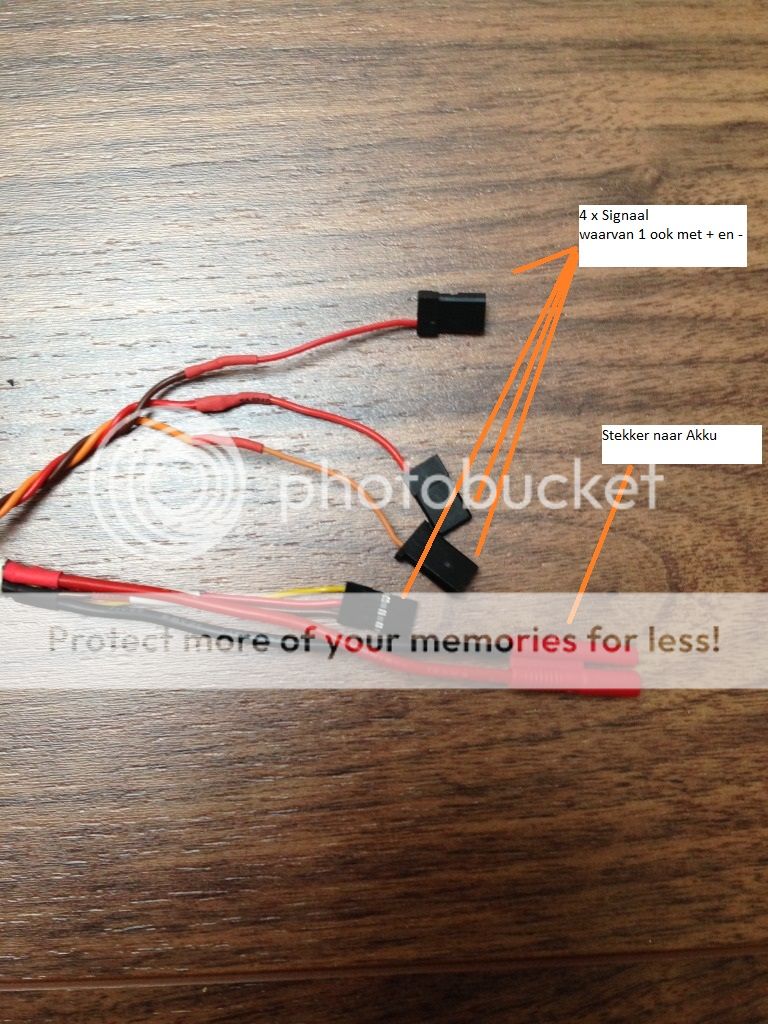

7/8 = plus
6/9 = min (incl de mantel)
1 = Linker rolroer
2 = Linker flap
4 = Rechter flap
5 = Rechter rolroer
3 = plus voor flap of rolroer

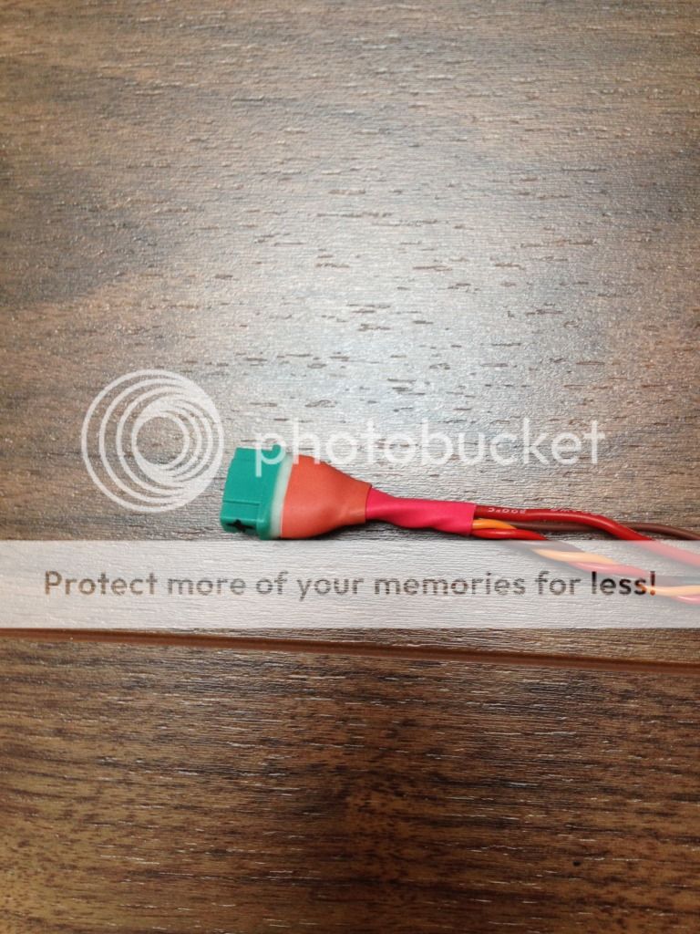

Zo'n zwart tuitje aan de stekker is wel sjiek, die had ik nog nooit gezien.

Ook nog een oplossing zou Emcotec stekkers zijn EWC 6.
Trouwens er zijn ook printplaatjes te koop die achter op de groene mpx stekkers passen,alleen waar te koop ???
