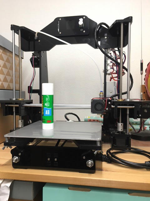

Bijna 2 uurtjes printen en de eerste stond klaar. Ik dacht ik zal de lijm er ook maar bij pakken maar dat was niet nodig. Een snug fit zoals ze zeggen. Erg strak erin. Die gaan geen kant op vooralsnog.
