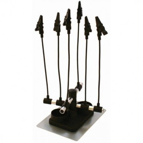

Even een opfris, mijn droogrekjes...
Nu hebben grote en kleine onderdelen allerlei vormen etc en die moet je om te spuiten op een of andere manier vasthouden, klemmen, plakken etc etc.
Velen van jullie kennen deze wel. Een stellage met buisjes en deze klem je erop. Helaas laat de klemfunctie na een tijdje wel na en klapt je fier rechtopstaande spatbord dan toch, net voordat het droog was, op de onderliggende krant..... bummer!
Deel van mijn ontwerp waren de houders om iets op te plakken. Even naar Tinkercad en gaatjes erin getekend en een paar extra geprint.
De buisklemmen eraf geknipt, beetje lijm en voila!
Zo kun je kleinere objecten spuiten en drogen en ook verplaatsen......
Ik heb die dingen in je 2e foto wel gezien, maar dacht altijd dat dit gewone krokodillenbekjes waren zoals die in de electro/electronica gebruikt worden; maar deze lijken van kunststof, heb je die ook geprint, en waar komen dan de veertjes vandaan? En die flexibele pennen dan?
Deze zijn van kunststof. Ooit eens gekocht als "derde hand" en al veel gebruikt maar ze klemden niet goed meer op de buisjes en aangezien ik mijn systeem natuurlijk handiger vind....

Wel een ander mooi dingetje getest de afgelopen tijd......
Van deze klemmetjes/schaartjes/tangetjes. Werken prima bij mij.
Je kunt zo kleine dingen spuiten, ophangen en laten drogen.
