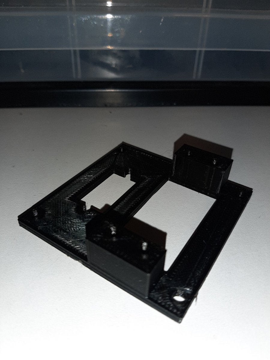

gelukkig houd mijn printer het nog steeds vol print wel alleen pla dus geen petg net weer een nieuw ontwerp gemaakt voor een dubbele servo houder stuur en versnelling servo kan je gewoon een normale servo gebruiken en een mini voor de versnelling
