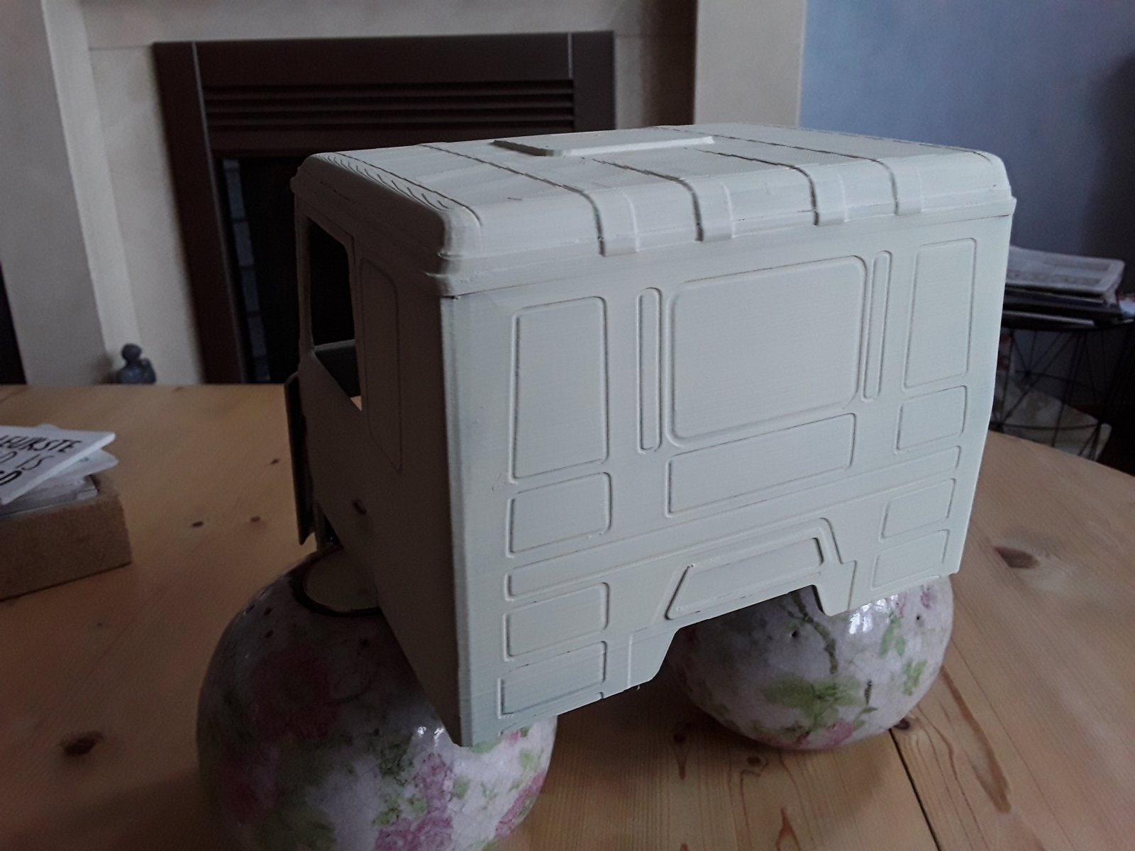

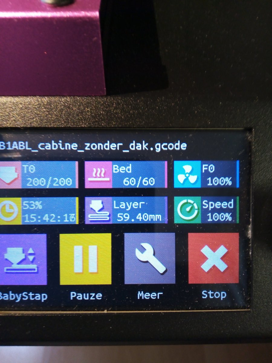

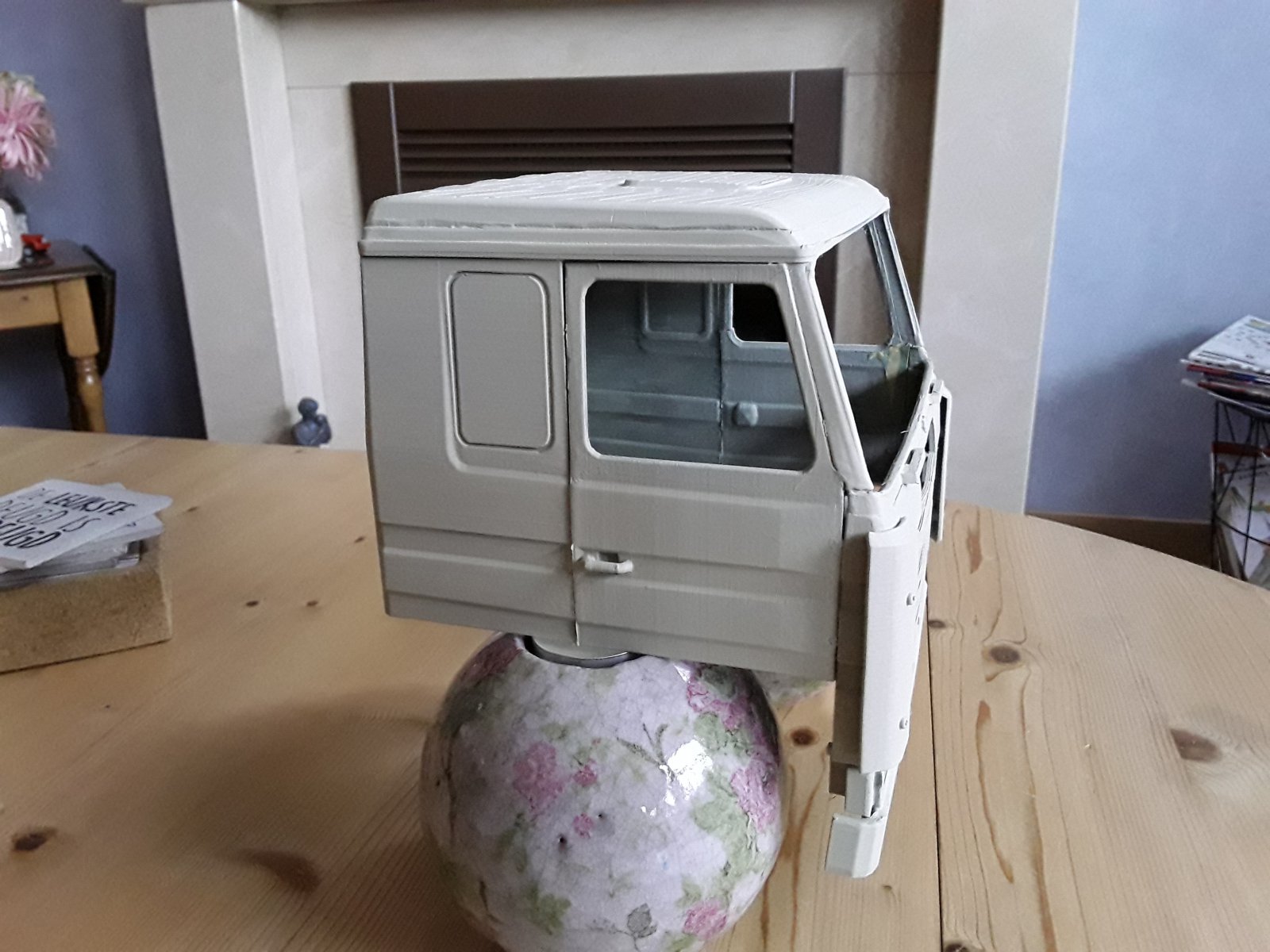

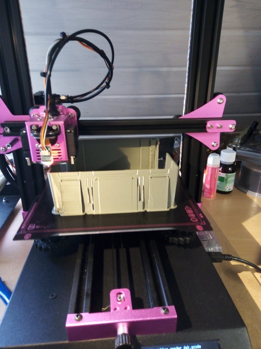

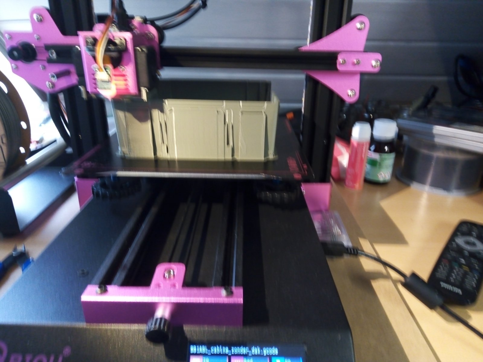

Na ruim 15 uur printen zijn we 53 procent opweg naar de cabine van een Scania 113.Bekijk bijlage 410947 Bekijk bijlage 410948 Bekijk bijlage 410949
