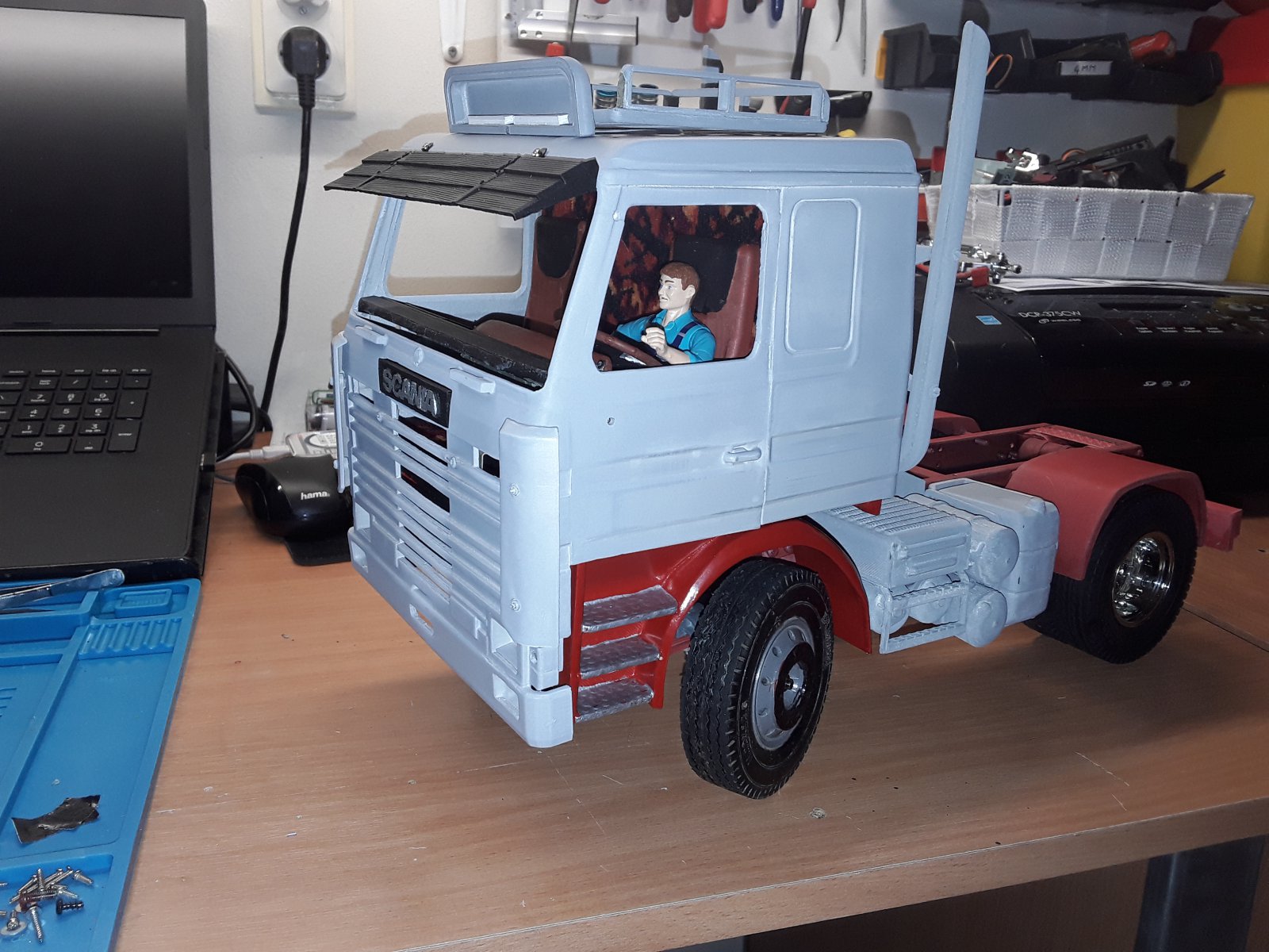

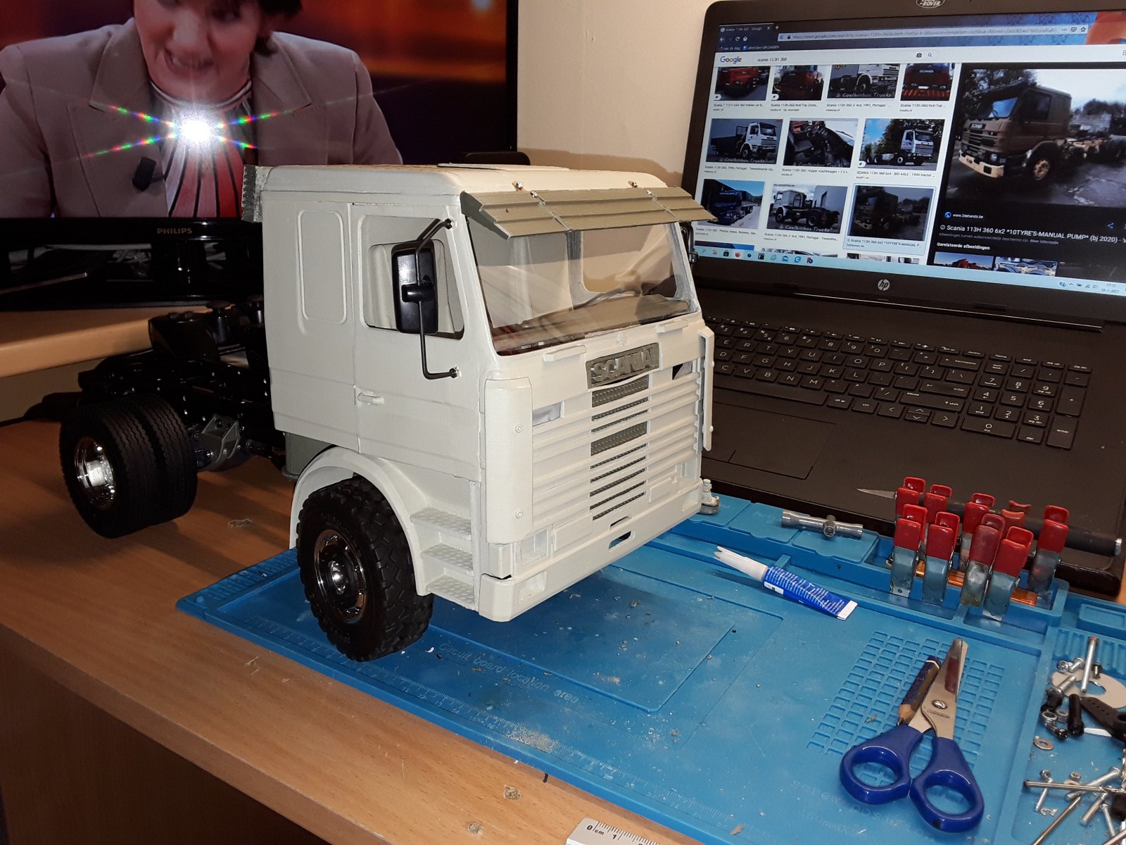

3D printerbouw tbv TRUCKS schaal 1:14 van Bv3l
Bekijk bijlage 416469

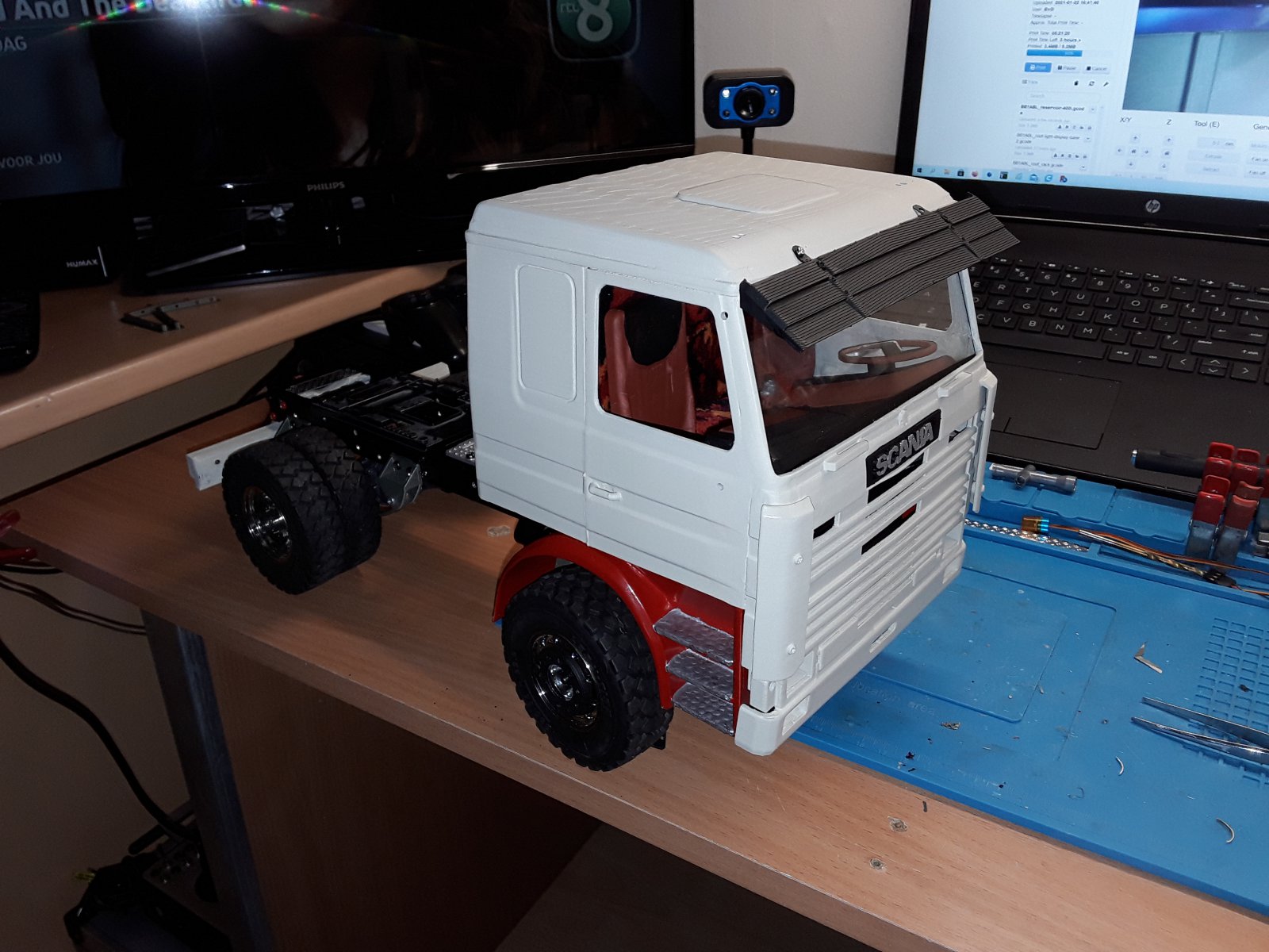

vandaag weer verder met de opbouw. De spiegels, ramen en zonneklep gemaakt. Het wordt al een echte oldie.Bekijk bijlage 416469
Hoi Bas,
Ik had em ook al gezien op facebook, maar het ziet er goed uit.
Duurt wel even voordat je alles geprint hebt, maar dan heb je ook wat.
Ben benieuwd welk kleurtje erop gaat. Iets met geel toevallig?
Nee Dennis het worden de kleuren van F&R transport uit Bleiswijk.

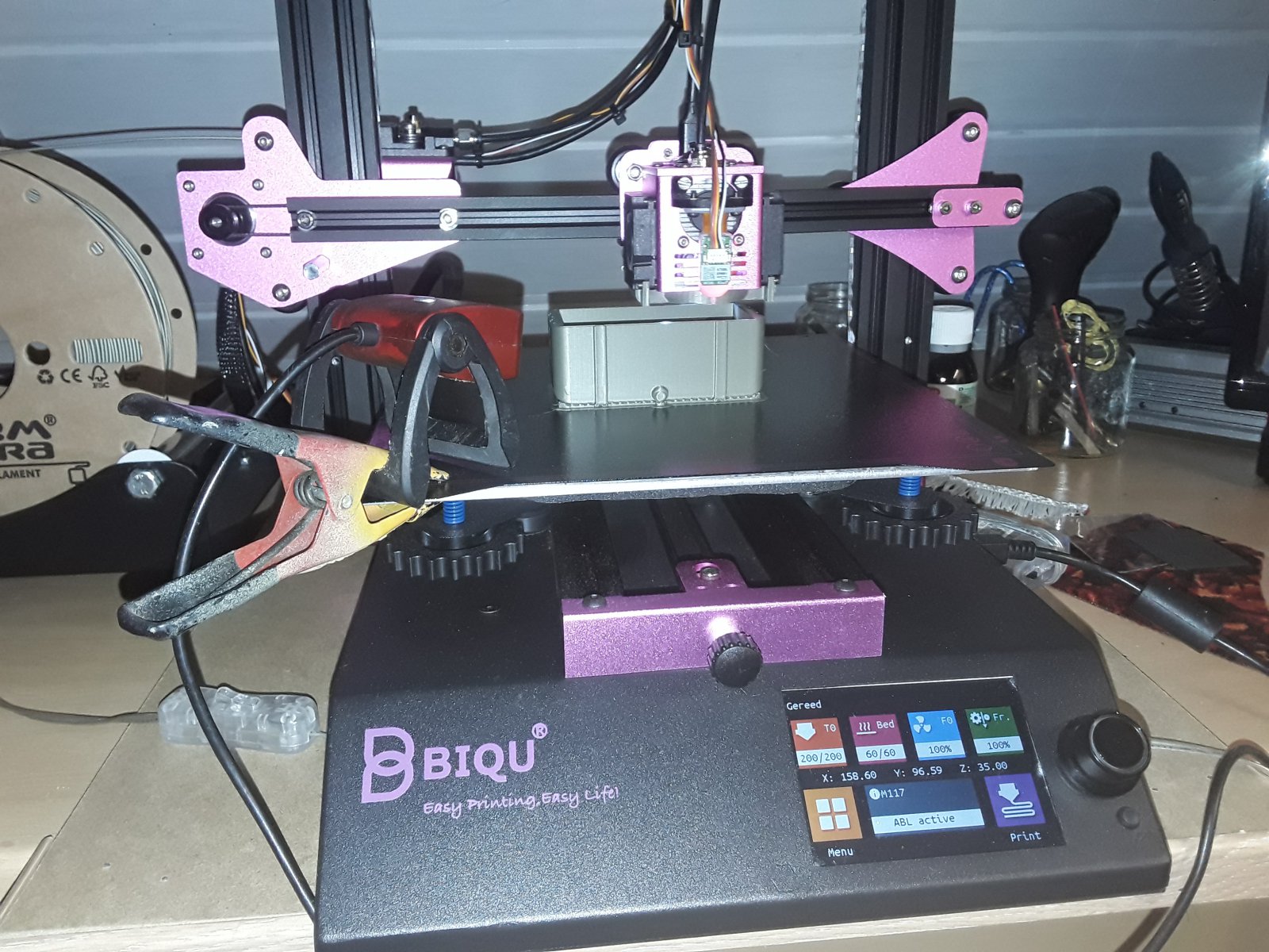

ik heb ook de zelfde printer gekocht en ben benieuwd naar de ervaringen die jij hebt opgedaan met deze printer
ik heb jou bijdrage reeds gelezen, maar ik denk dat jij ook het nodige kan vertellen wat jij hebt ervaren met deze printer
wat jij niet hier op het forum hebt gedeeld
ik ben erg benieuwd naar deze printer en hopelijk kan ik mij snel in deze materie inleven en inlezen
mvg Wim

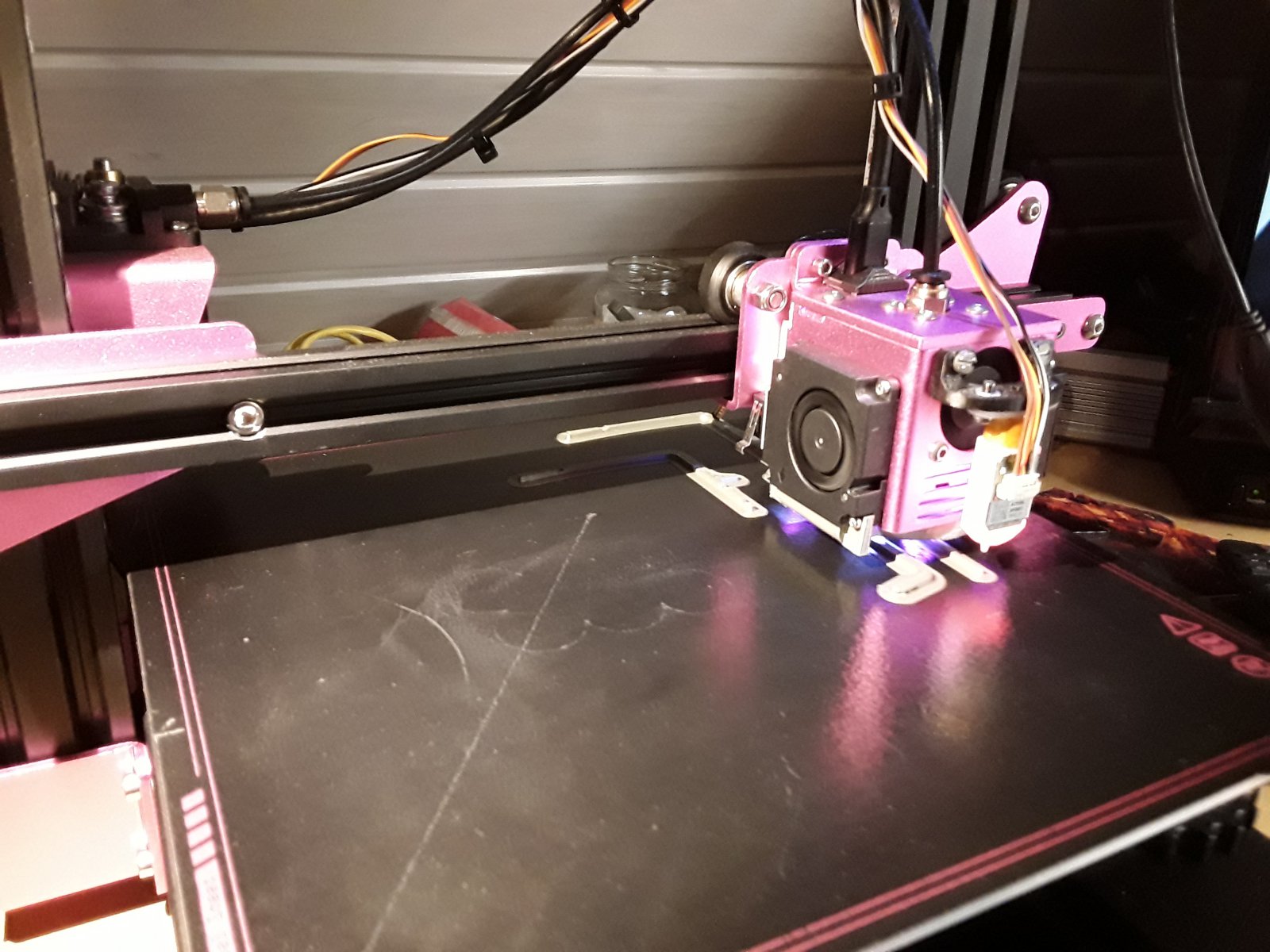

Nou Wim mijn ervaring is tot nu toe heel goed. Ik heb in het begin even moeite gehad met de firmware update van beide operating systemen en ook het goed krijgen van de automatische Bed Levelling middels een BL Touch heeft even geduurd. Ik gebruik de printer elke week en heb even moe ten zoeken naar de juiste filament PLA. De print temp is 200 nozel en 60 bed. Ja dus ik ben zeer tevreden over de Biqu B1 met als motto Easy printing, easy live!
bedankt voor jou antwoord
ik ondervind lichte problemen met de hechting aan het bed, waarschijnlijk een wobbel
heb bij alie ook een bl toch besteld hopelijk wordt het dan beter
gr wim
gr wim
Wim je moet je bed goed haaks instellen. Daar moet je eerst het frame haaks zetten met winkelhaak. Daarna je bed op alle hoeken en in het midden levellen met papierdikte tussen je nozel het papier moet er stroef onderdoor gaan. Dan via bltouch op 6 punten automatisch laten ievellen. Dat heeft bij mij goed geholpen bij de juiste hechting. Ik gebruik wel een 3d plakstift en een brim van 8 regels. Succes.

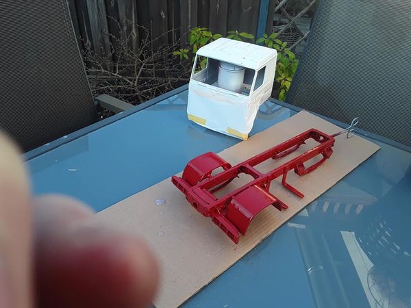

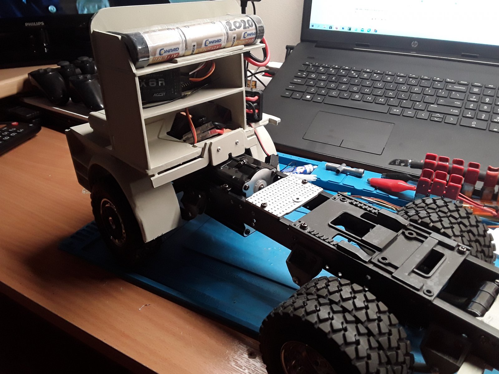

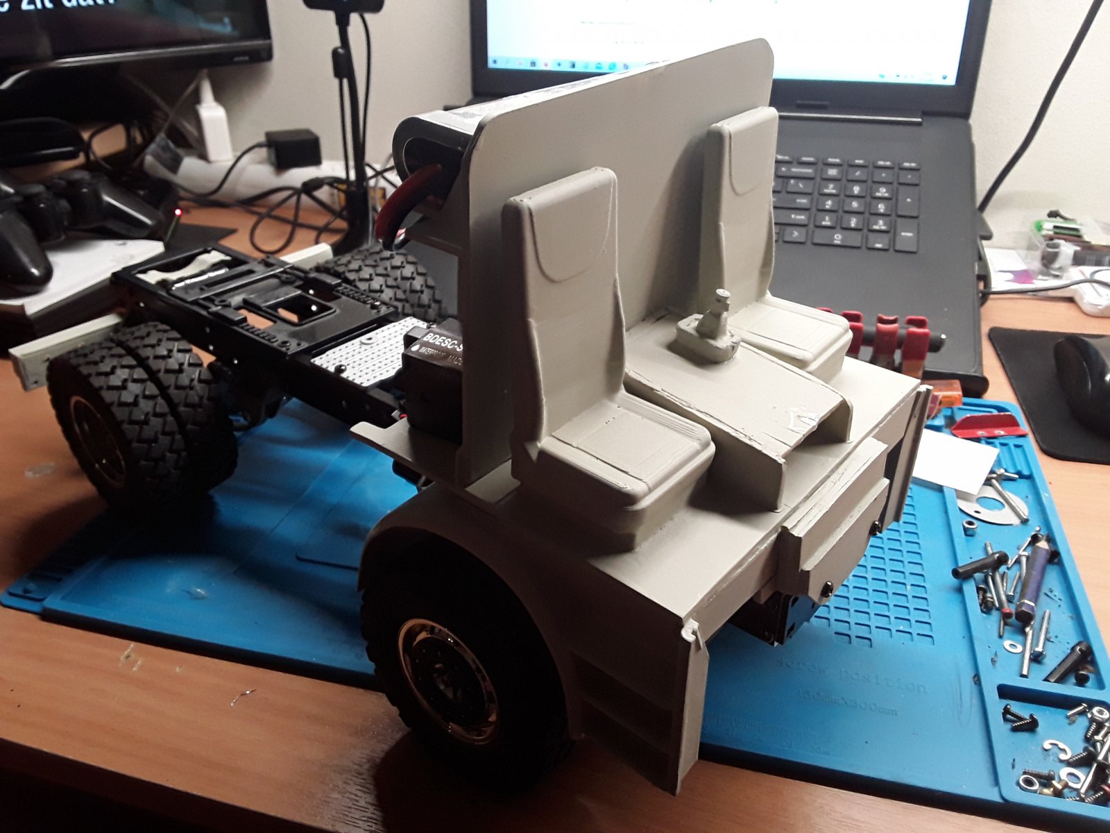

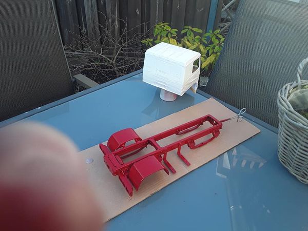

Alle onderdelen nogmaals in de putty primer gezet na licht opschuren wordt het mooi strak. Ook de elektronische onderdelen hebben hun plaats gevonden achter het cabineschot, je kan na het afhalen vd cabine nu makkellijk bij alle componenten. De achterbumper ook geprint engeplaatst, het staat netjes.

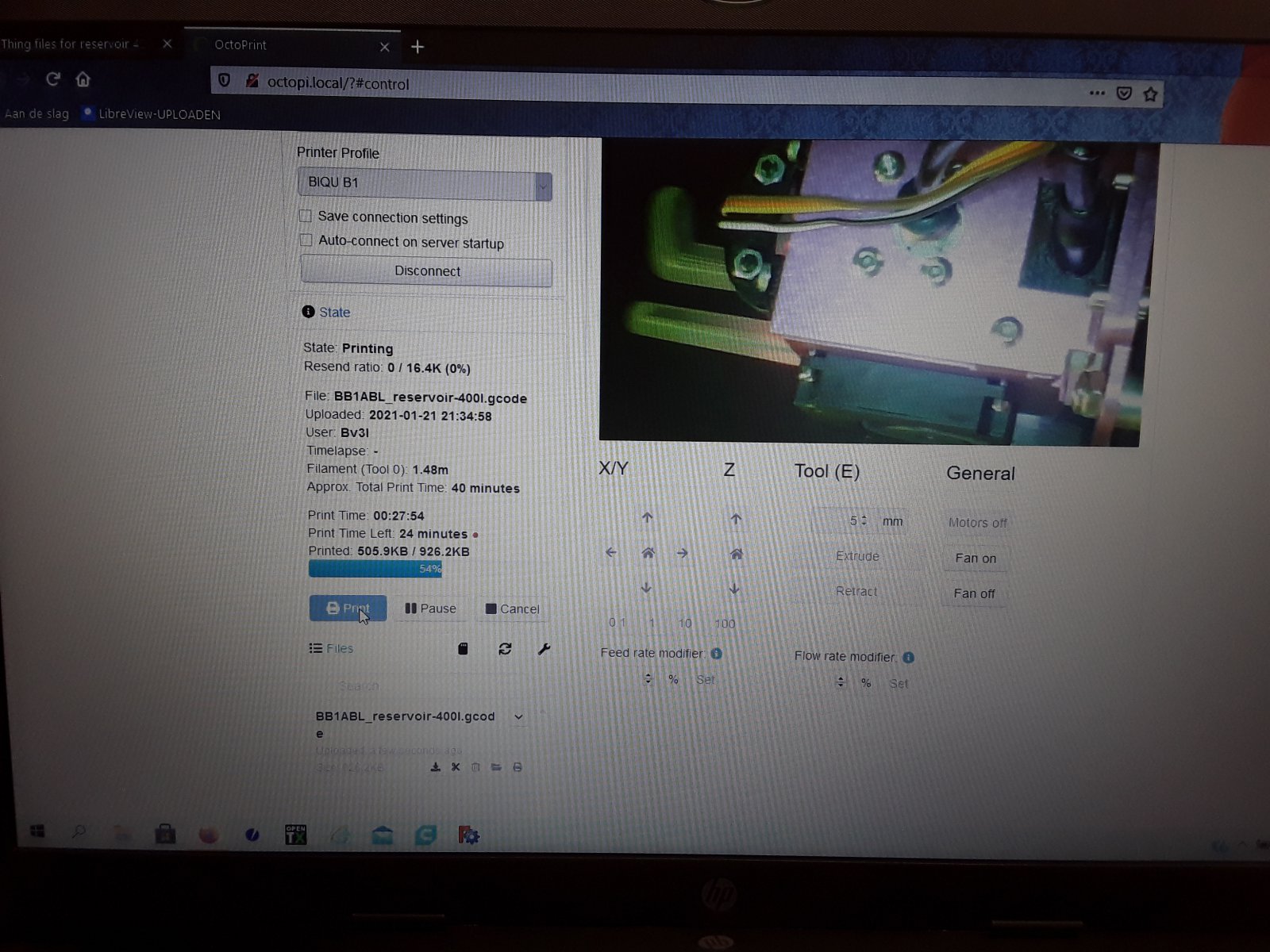

Nu ben ik nog de beugels voor de dieseltank en de ruitenwissers aan het printen. Dat duurt 45min maar dan heb he ook wat toch....
Klopt Andre. dan kan
ik via een app op mijn tablet beneden in de huiskamer alles volgen. Echt makkellijk in gebruik.

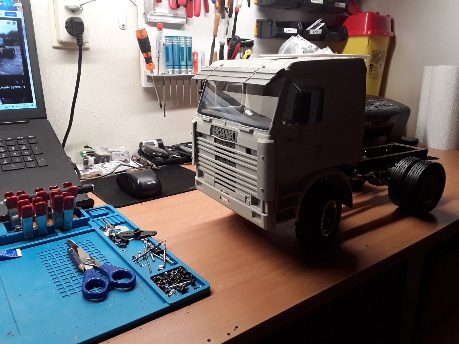

Vandaag de daklichtkap en het dakrek samen met de zwaailichten erop gezet. Ook de 400ltr dieseltank.

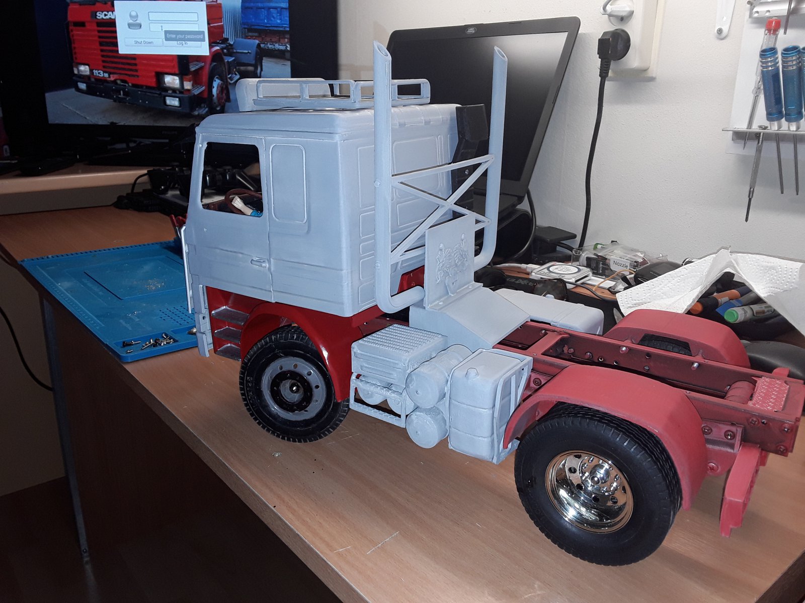

Even een blik op de toekomst. Vandaag de luchtketels geplaatst en de achter spatborden. De chauffeur vindt het allemaal best. De cabine 2x in de witte primer na een schuur beurt de bovenkant 2x in het wit, de onderkant 2x in het rood en de middenbies wx in het groen. Als laatste 2x blankelak en dan kan het opbouwen beginnen.

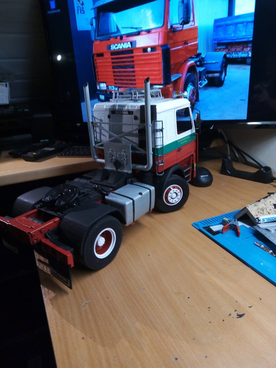

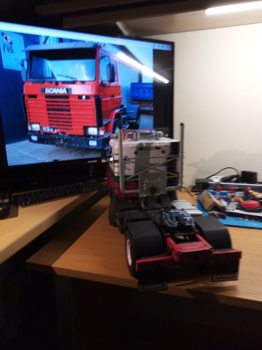

Het is voor mij ff stil geweest op het forum maar hierbij enkele afbouw foto's van de Scania 113H 360 van F&R uit Bleiswijk. Op dit moment is hij geplakt met papieren stickers binnenkort gaat hij naar de sticker hier voor mooie glanzende stickers van folie.
De Scania 113H 360 naar voorbeeld van de oude firma F&R uit Bleiswijk is gereed. Helemaal geprint uit PLA op een BIQU B1. Het was mijn eerste grote 3D printklus.

Hallo Bas,
Beetje late reactie, Via mijn snelkoppeling ga ik altijd gelijk naar de bouwverslagen en kijk zelden op deze pagina.
Gave oldtimer is het geworden :yes: Ongelooflijk dat dit je eerste grote project is. :worship: :worship:
