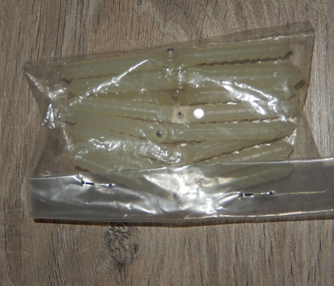

Hoe stom van me. Zie hier:
Blijkbaar zaten er nog enkele reserve pin scharnieren bij de 3dhs doos. Was ik totaal vergeten.
ff kijken of ze nog flexibel zijn
sommige typen kunststof verouderen, en worden hard (en breken dus ook meteen onder belasting)
toevallig tijdje terug gezien met platte scharnieren bij een vliegmaat zijn vliegtuig
Lijken me echt nog ok. Kunststof komt harder door het licht of zonlicht denk ik.
Deze zijn altijd in donker kast bewaard gebleven. Dus dit komt goed.
