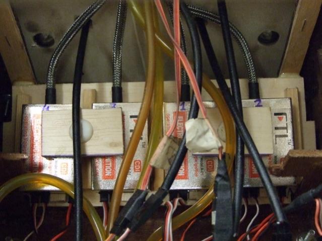

Vandaag heb ik de 2 boxer ontstekingen vervangen door 4 losse 1 cilinder onstekingen en de hall sensors opnieuw geplaatst en afgesteld.
Als het een beetje meezit morgen eens proefdraaien. Hij moet nog klaar voor de piper meeting in nistelrode....
De boxer onsteking moest per omwenteling 2x vonken, echter het toerental van de onstekingen is beperkt tot ongeveer 10000 rpm dit betekende dat mijn motor bij 5000 rpm aan de limit zat.
Dus dan maar 4 losse onstekingen gemonteerd.
gisteren proefgedraaid maar het is nog niet 100%. :(
HK had 1 verkeerde (lange) sensor geleverd en deze zal ik nog moeten vervangen.
Wordt vervolgt.
Zo vandaag alles weer opnieuw opgebouwd en afgesteld met de nieuwe sensor.
Maar helaas loopt hij nog niet goed cilinder 3 valt af en toe uit :confused:
Ik vermoed dat de afstand tussen sensor en magneet een beetje aan de ruime kant is. Alles maar weer demonteren. (ik wordt er steeds handiger in)
Er is ook positief nieuws. Als cilinder 3 wel goed meedoet dan loopt hij perfect zowel stationair als op top toerental, wat nu ook duidelijk hoger is.

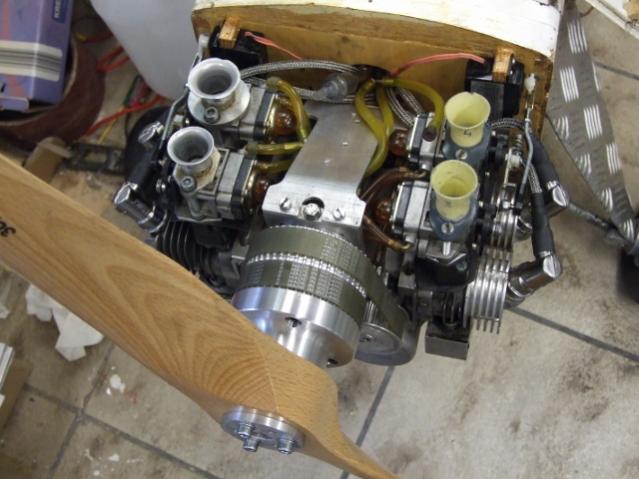

Een plaatje van de motor

En de ontsteking.
full
Het lag dus niet aan de sensor maar een ontsteking is kapot :(
Nu is mijn vraag : mag ik 4 onstekingen aansluiten met 4 losse accu's of moeten ze allemaal op dezelfde accu????
De bougiekappen liggen op de motor allemaal aan massa maar hoe zit het met de Min van de accu's ,moet ik deze ook koppelen ( of allemaal op 1 accu) ??
Wie kan hier iets over vertellen.
Misschien is elke ontsteking een eigen accu het beste en in dat geval moet je de massa alleen via de bougiekabel/kap laten lopen. Als je ook de min van alle accu's aan elkaar knoopt kunnen er "aardlussen" ontstaan die de gekste gevolgen kunnen hebben.
Die aardlussen kunnen ook ontstaan als je alle ontstekingen op één accu aansluit vandaar dat aparte accu's de beste oplossing zou kunnen zijn. Maar het kan net zo goed dat het met één accu ook prima zal werken en dat het met die aardlussen wel los loopt. Je zou het eerst kunnen proberen.
