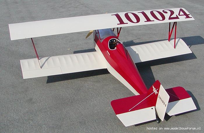

mooi zo!! schiet beter op bij jou dan bij mij.;)
de onderplaat is gefreest maar nu moeten we nog de as draaien..
Verder ben ik al in een ver stadion met de Falcon 120 incl simjet 85+ :mrgreen:
die zal eerder klaar zijn dan de sport bipe ;)
dit moet ie worden!

Vandaag toch nog maar even aan de Piper gewerkt.
Eerst de motor gemonteerd en vervolgens maar weer meteen er af gehaald..... met 5.5kg in de neus krijg ik het zwaartepunt nooit goed.
Dus de neus maar ingekort met 15 cm. Nieuw motorschot gemaakt en de motor opnieuw er tegenaan geschroeft. Zwaartepunt is nu goed :-D
nu maar eens even puzzelen hoe ik die 4 carburateurs aangestuurd krijg.
