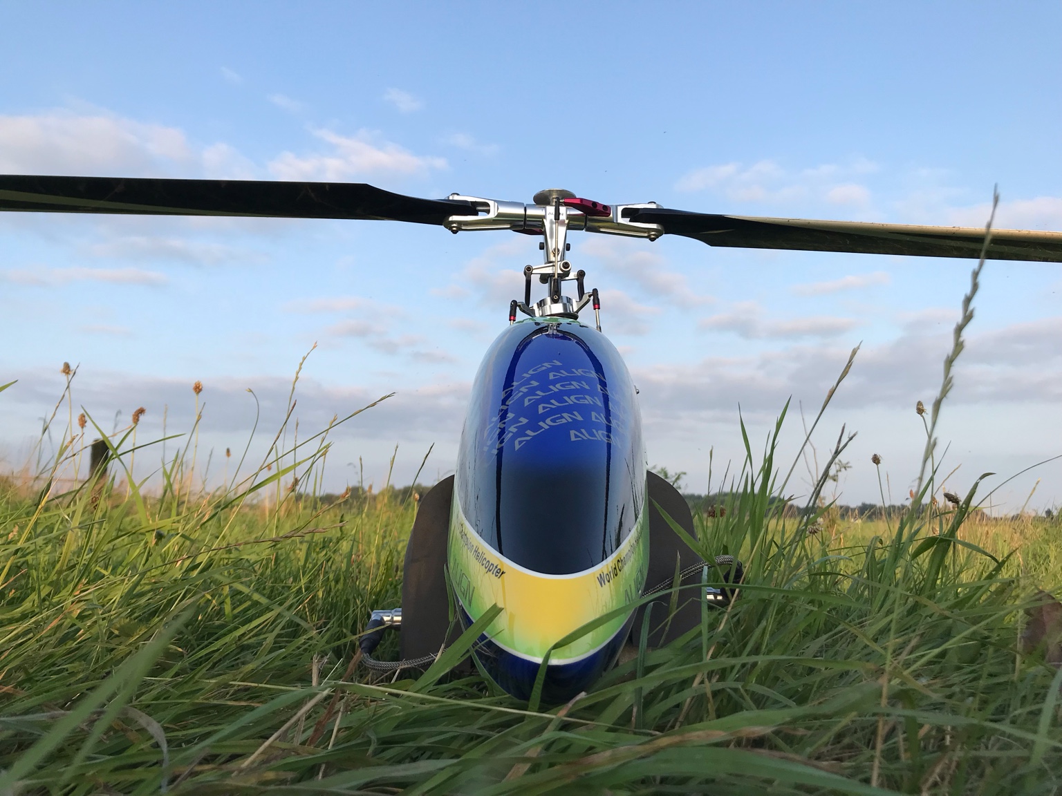

Kleine update uit helikopter land:
Na de vakantie éindelijk tijd gehad (en fatsoenlijk weer) om te vliegen.
Gisteren 4 mooie vluchtjes gehad, eerst even de carburateur moeten bijstellen om voor de luchtfilter te compenseren, daarna fijn gevlogen.
De Brain 2 FBL uitgelezen, vooral vibration reports, weet nog niet zo goed hoe ik die moet interpreteren, de heli vliegt er goed mee.
Vanochtend nog een keer gaan vliegen, weer een fijne vlucht.
Getankt, klaar voor een volgende vlucht, ik wil starten, en de starter lijkt de motor ineens heel makkelijk rond te krijgen.... huh?
Wat blijkt: de start-as slipt in de koppeling.
Op de foto is een one way bearing houder te zien waar normaal gesproken de start-as in steekt en dus 1 draairichting een vrijloop heeft, zo startte ik de eerste keren de heli, totdat die one way bearings het heel snel begaven, teveel koppel.
Die one way bearing heb ik er toen uitgehaald en vervangen door een bus die in de houder is geperst, daarin is weer de start-as geperst. En ergens slipt nu iets in dat geheel. Wat weet ik nog niet, de heli moet eerst uit elkaar. Daarna maar alles doorboren en een paspin erdoor steken.
Dan zou het niet meer kunnen slippen.
Langzaam maar zeker krijg ik de kinderziektes eruit!
