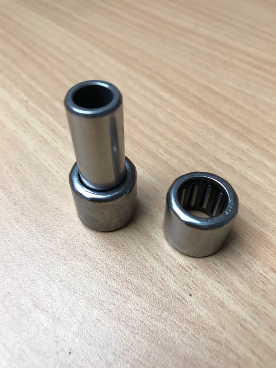

Ik had nog een oude gatenzaag-houder liggen, die past mooi in de boormachine, deze wordt aangepast (vlakgedraaid), daarop een dikke gedraaide bus waarin 2 12mm one-way bearings komen en nog een thrust bearing.
Die 12mm one-way bearings kunnen per stuk bijna 3x zoveel koppel aan als de 10mm variant (zo'n 10mm Align bearing kan 4,6nm hebben, deze 12mm kan 12,2nm hebben).
In die bearings draait een zuigerpin van 12mm, deze zijn ook iets gehard (zodat dat one-way bearing zich niet invreet) en glad en 12mm. In die zuigerpin pers ik dan een bewerkte, afgeslepen inbussleutel van 8mm.
Mocht die zuigerpin toch niet hard genoeg zijn moet ik daar nog een geharde bus voor laten maken maar ik denk dat dat wel los loopt.

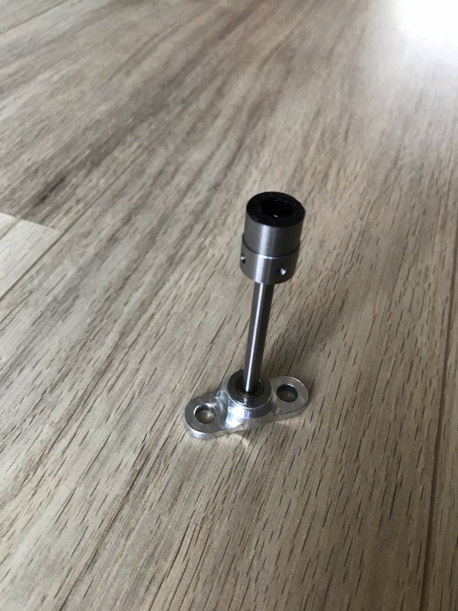

Op de startas van de heli komt dan een afgedraaide M10 binnenzeskant boutkop, met een extra busje eromheen zodat de twee stelschroefjes wat extra vlees hebben en goed op de startas kunnen klemmen.

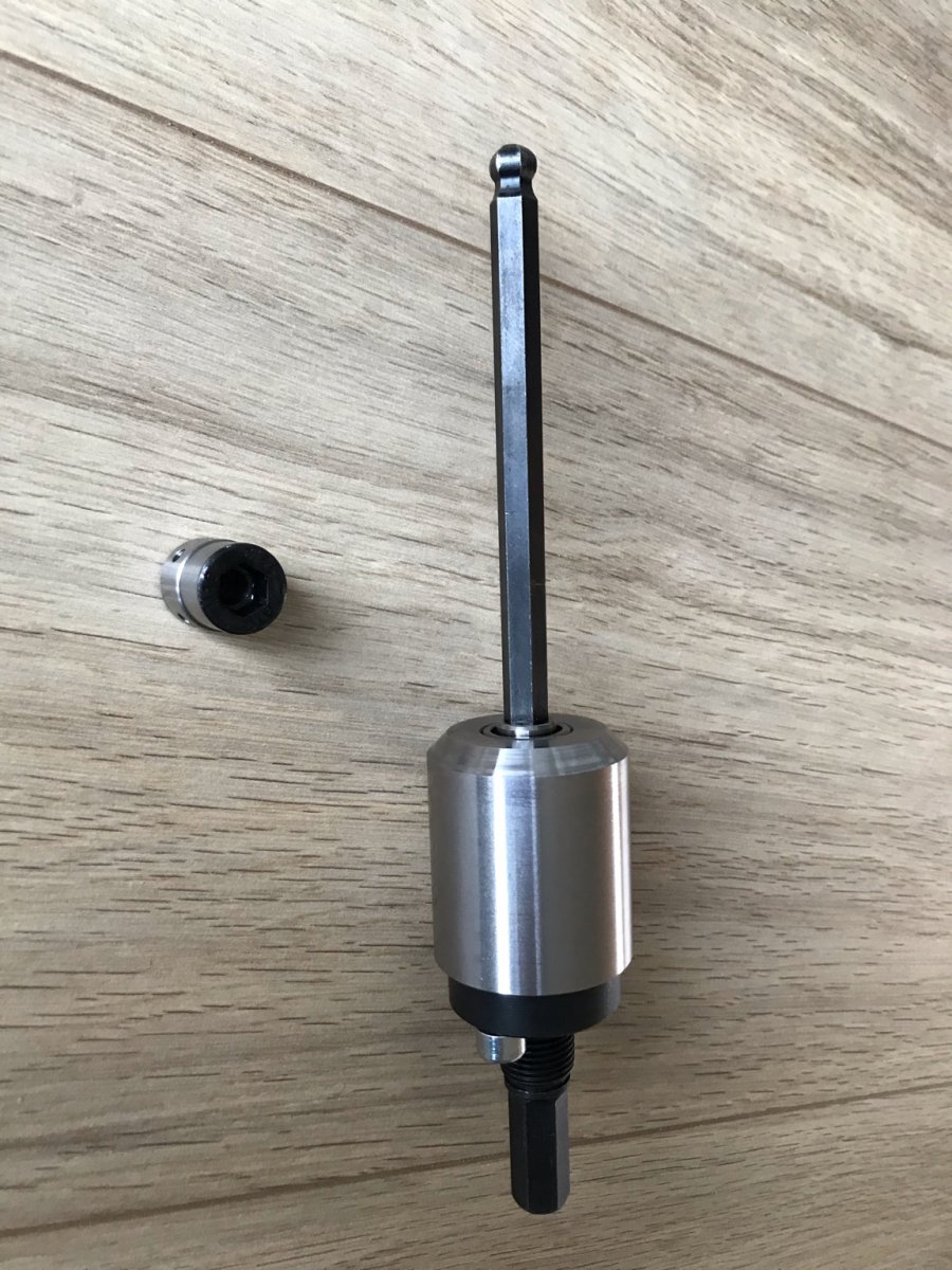

Ik heb destijds bij mijn 10cc's nooit een one way bearing gehad. En de hex kwam altijd prima los. Heb altijd een rechte zeskant gebruikt en 1 keer zo'n bolkop. Die knapte bij mij vrijwel direct af.
Vandaag de dag gebruik ik nog een graupner 90 starter met een zeskant koppelstuk met vrijloop gewoon in de rubberen dop van de starter gedrukt. Ik denk dat het behoud van het vrijloop lager er in zit dat de rubberen dop de aanzetkrachten dempen en daardoor het vrijloop lager veel minder piek belasting voor de kiezen krijgen. Ik heb deze setup nu al een lange tijd maar daar staat wel tegenover dat ik veel minder brandstof motoren start de laatste jaren.
y4mb1F9NlIV2nQnU6QmOAzT5plQw-RsLCF1n2379-aO1koUJeRU5XGMcP0OCnOGmOThcqLDDJ1a-ui6NGP4I4KfPLhMQxLBx_X2yyLBQhtnql6Y9LzrPS6au57iODng4uDCbnVrUpMrTS38bVjgxMzhH3gp5TQ98ed3XdQcG_NChRw
Het is een oude foto. Ondertussen zit er een lange 6kant op. Gemaakt van een goede chroom vanadium inbussleutel uit de ijzerhandel.
Steven
Ik heb de motor al redelijk vaak laten lopen met toen nog een propeller erop om hem in te laten lopen. Er zit behoorlijk wat power in zo’n 60cc, teveel om zonder vrijloop lager te gaan starten vind ik. De starterkop komt in een gewone (accu) boormachine, deze heb ik met 1 hand vast, met de andere de heli. Dan wil ik niet hebben dat die boormachine met de motor mee gaat draaien. Met een 10cc had ik het nog wel aangedurfd...

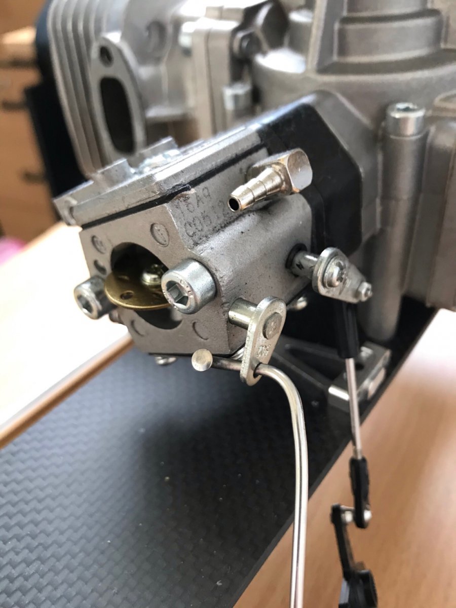

Om toch maar weer eens wat te kunnen posten, een foto van de “smerige” carburateur.
Heb deze preventief maar eens opengemaakt en schoongemaakt om straks geen verrassing te krijgen dat ie het niet doet als m’n starterkop éindelijk binnen is.
De carburateur was tip top in orde, kan ook eigenlijk niet anders, hij heeft nog nauwelijks moeten werken.

Vandaag zou alles klaar zijn, en in principe was ook alles klaar maar heb toch maar op safe gespeeld.
De passing voor de one-way bearings in de starterkop was iets te strak (18,03mm in de starterkop en 18,08mm voor de lagers), dus deze wordt maandag nog een klein beetje geruimd. Verder zag alles er tip-top uit, precies zoals ik het op (digitaal AutoCAD) papier had uitgedacht dus vanaf maandag kan ik weer gaan bouwen!

Vandaag even 2 boutgaatjes draad getapt. Ik had de startkoppeling laten maken van een M10 bout met sterkte 12.9. Daarin 2 M3 gaatjes om de koppeling op de start-as te klemmen. Deze M3 gaatjes bleken toch wel erg priegelig, laat staan dat je een fatsoenlijk stelschroefje kunt vinden. Dus dan maar 2x M4 erin, zelf doen. Ben meer dan een uur bezig geweest om die 2 gaatjes te tappen in die taaie 12.9 boutkop. Maar het is gelukt én de tap is ook nog heel...
