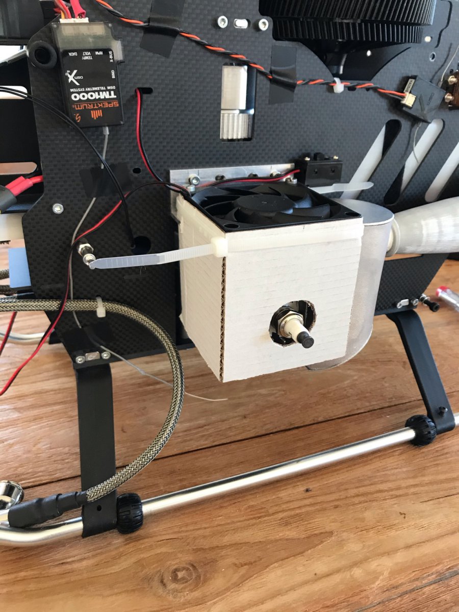

Vandaag toch maar eens gekeken wat een fan shroud zou opleveren.
Beetje geknutseld met wat karton en een mooie shroud om de cilinders gemaakt.
Toevallig kwamen net ook nog de nieuwe NGK bougies binnen dus die ook maar gemonteerd en maar weer eens gestart.
Dat scheelt dus ook nog eens 15 graden, nu kwam ik met wat gas geven tussendoor op 90 graden uit. En de temperatuur sensor zit aan de onderkant van de cilinder, dus eigenlijk niet in de luchtstroom.
Ik denk dat ik overtuigd ben van het nut van zo’n fan shroud.
Denk dat ik m van doorzichtig plastic ga maken en aan de fans lijm.
Daar ga ik het weekend eens over denken...
ik zou eerder aan dunwandig plaatstaal denken, door de warmte afgifte smelt een kunststof kap als je de motor stil zet
Dat is natuurlijk beter qua temperatuur bestendigheid, maar ik wil de motor eigenlijk wel blijven zien.
Omdat de koel fans op een aparte accu draaien zou ik deze kunnen laten draaien totdat de motor enigszins is afgekoeld.
Een snelle Google leerde me dat bijvoorbeeld PETP al tegen 115 graden kan, zelfs kort tegen 160 graden.
Ik heb dus wat uitzoekwerk te doen dit weekend
ik denk meer dat de uitlaat de uitdaging wordt.
die wordt wel wat warmer dan de kop in zijn eentje
al zou het best kunnen dat het plastic samen met de fans effectief alsnog onder de 115 graden blijft
en anders maak je precies die kant ff met wat glasvezel. of een plaatje alu.
qua zichtbaarheid: als het alleen om je eigen idee gaat..
in veel vliegtuigen zit zo'n motor ook volledig achter de kap weg gewerkt.
daarbij zie je aan de cilinder weinig.
als het gaat om het kunstzinnige aspect (laten zien wat er in zit), dan kan ik er weinig tegenin brengen.
en geef ik je nog gelijk ook :D
Nu heb je vervolgens het probleem dat die koelfannetjes die je gebruikt, bedoeld zijn om hoogstens eens een keer 100 a 200W aan warmte kwijt te raken.
En jouw motor heeft zomaar tien keer zoveel om weg te geven. Je hebt nu stationair draaiend, of hooguit onbelast optoerend getest, maar ik garandeer je dat zodrta die motor moet gaan werken, dat dit dan ernstig tekort gaat schieten.
Je maakt meer kans als je je shrouds horizontaal zet, dan helpt de vliegwind mee, en heb je kans dat de boel gedurende de (korte) hover-periodes binnen toelaatbare grenzen blijft.
En anders zul je toch een heftiger vorm van koellucht voorziening moeten verzinnen in de geest van "motor-aangedreven"...
Vergis je hier niet in: de gemiddelde methanol-heli spendeert ongeveer 10% van zijn totale vermogen aan het genereren van een koelluchtstroom.
Dat is in jouw geval nogal wat, als je dat electrisch moet doen, dat vergt een paar vlotte motortjes en aanzienlijke accu's, want ik denk dat je zomaar 150 Watt aan fan vermogen per cylinder nodig hebt.

Ik wil nu, in vliegrichting gezien, de shroud aan de achterkant (uitlaat) en zijkant (bougie) behouden en de voorkant inkorten of perforeren of sleuven inmaken zodat daar ook de vliegwind goed doorheen kan waaien. Hooveren zal niet veel gebeuren, daar is ie niet voor gemaakt.
