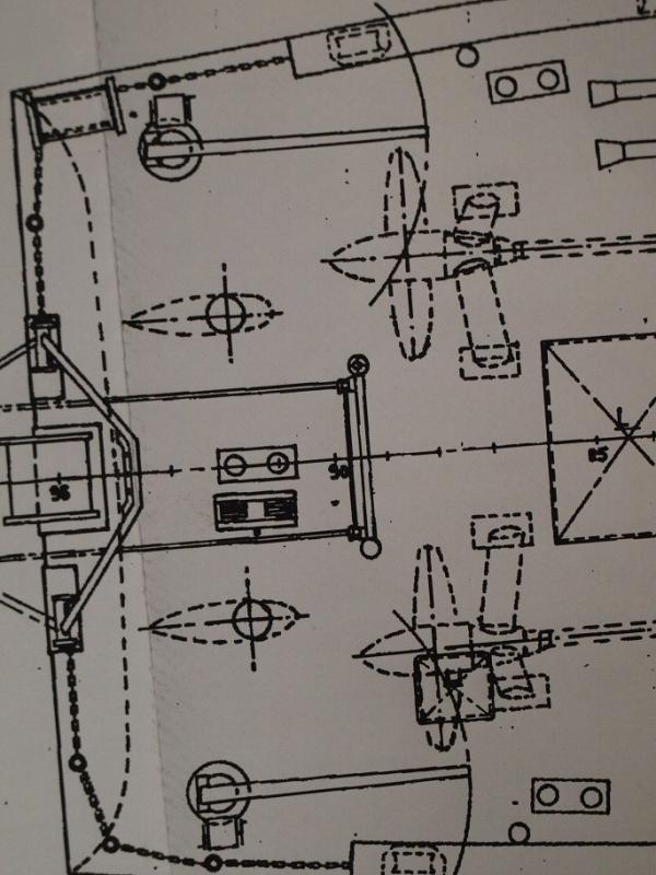

Maar aan de roeren is gewerkt en die zitten inderdaad niet recht achter de assen.
Klopt de tekening voor de verandering ook een keertje :

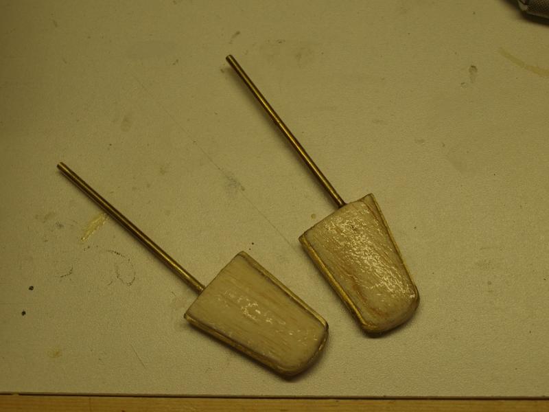

En dan de gewichtsverdeling. Ik werk volgens het adagium : onder de waterlijn veel gewicht en boven de waterlijn weinig gewicht. En nu weet ik wel dat anderen daar anders over denken maar dat is dan maar zo. Kortom de roeren zijn van een stevig stapeltje messing platen gemaakt. De vorm is gemaakt met een laagje balsahout dat op zijn beurt in de epoxy is gezet.

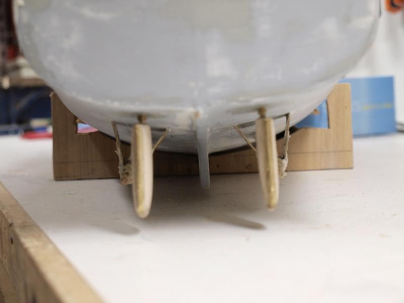

En dan onder het schip zie je mooi dat de assen niet achter de roeren zitten. De doorvoeren van de assen moet ik nog verder schuren en plamuren dus daar even niet op letten.

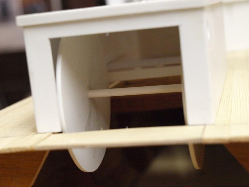

Tja.... en toen kwamen we weer achter het zoveelste probleempje. Deze serie van zes schepen zijn indertijd bij meerdere werven in de USA gebouwd en daarom nogal verschillend van elkaar. Dat maakt het lastiger om tekeningen en foto's te vergelijken. Onder de dekhut zit nog een ruimte waarin de grote kabellier deels in huist. Dit wiel zit dus zowel in een deel van de dekhut als eronder. En voor fanatici : Jawel hij draait ook nog. Weliswaar niet motorisch aangedreven maar toch. (en de kabel moet er nog op)
full

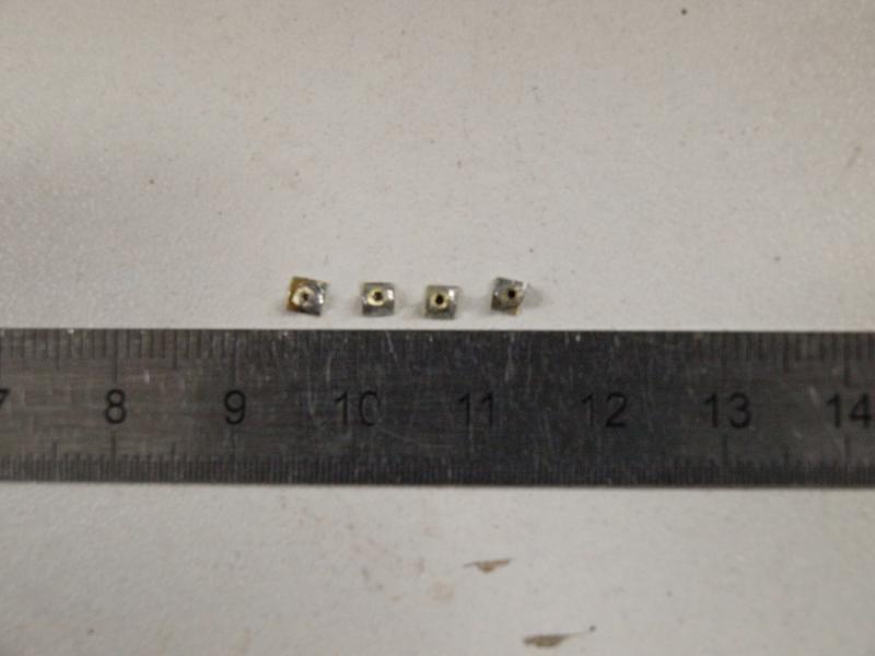

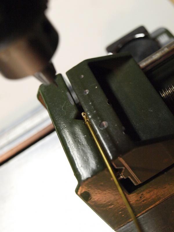

Eerst gaatjes boren van 0,8mm in een buisje van 1,5 mm. Gelukkig kon ik gebruik maken van een Proxxon kolomboortje van Han en dat had het juiste resultaat. :worship:
full
Uit het buisje een stukje van ca, 1,2 mm gezaagd en als dwarstukje op de reling gezet, die is gemaakt van 0,5mm staal.
full

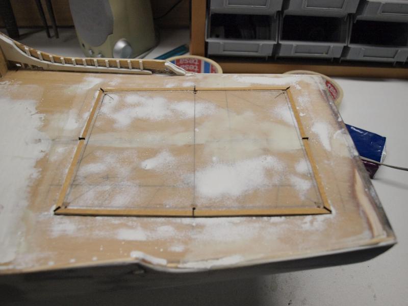

Het voorste dek ligt er inmiddels ook op. Nu nog afdekken met een glasmatje en epoxy.

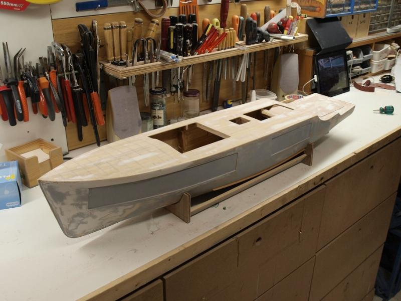

De dekken
Zo, dat duurde even maar met griep doe je niet veel.
Na het aanbrengen van de glasmatjes op de dekken mocht ik weer verder met schuren. Omdat de dekken mooi vlak zijn gaat dat vlot en is het resultaat al snel zoals het moet.

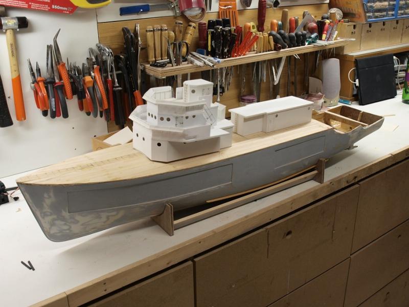

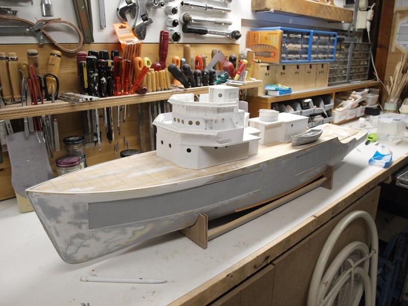

En als het dek er zo glad bij ligt moet de opbouw er ook passend op dus hier even een foto met de nodige toeters en bellen die al "af" zijn.
full

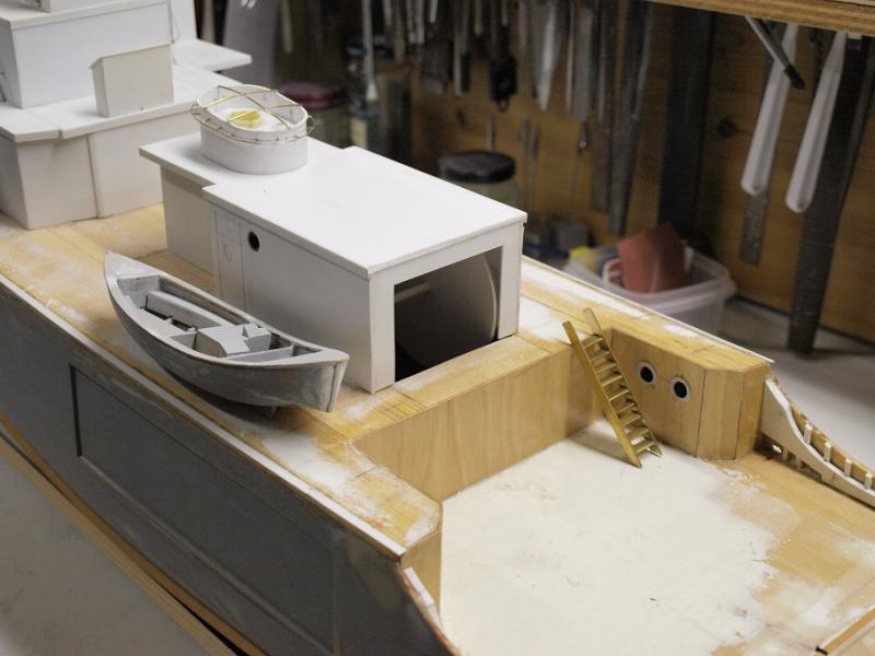

En dan........ Je ziet het goed. De dekhut is weer een stukje korterder. Zo blij dat ik ben met mijn tekening uit 1972....:hammer::evil:
Lang gepuzzel op diverse oude foto's, tips op een ander forum (jawel maar liefs eentje maar wel een hele goede) leiden tot de conclusie dat het weer eens helemaal niet klopte. Maar nu dus wel en dat geeft wel veel voldoening moet ik eerlijk zeggen. Het trapje staat er even voor de show want dat moet ik nog plaatsen (waarowaarowaarowaar :confused::confused::confused: )

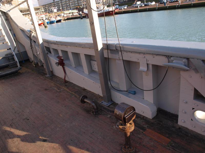

En dan het achterdek. Bij een aantal modellen zag ik dat de zijkant mooi glad was afgewerkt maar dat is echt niet zo het moet zijn.
Want voor het eggie ziet er zo uit :

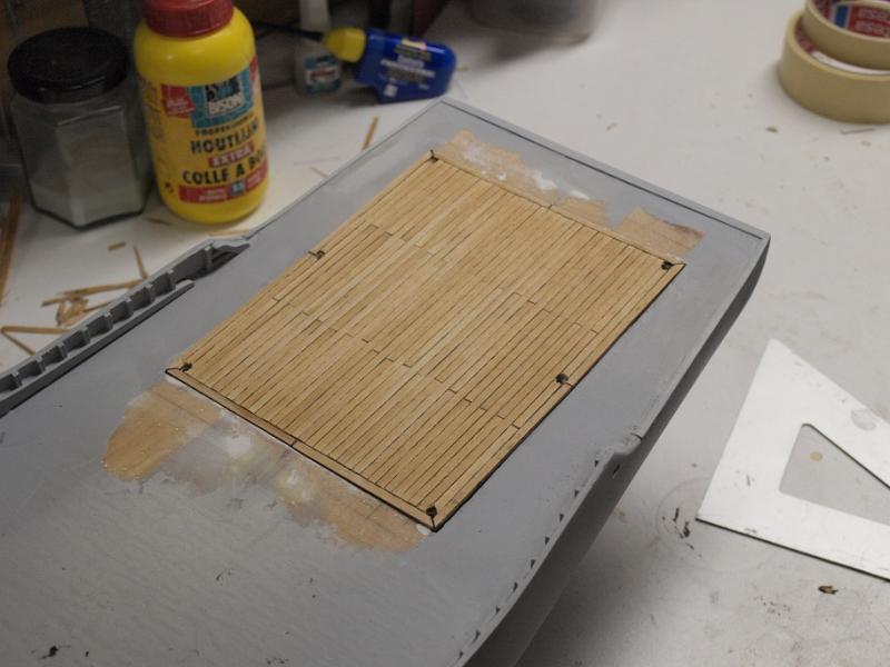

Tot slot een eerste aanzet om het dek te beplanken. Ik gebruik 0,7 mm dik fineer gesneden in strookjes van 10 cm bij 3 mm. In het echt dus een plan van 5 meter bij 15 cm. Beetje te groot maar anders is het geen doen. Het zwarte opstaande dikke papier moet straks de naden voorstellen.
full

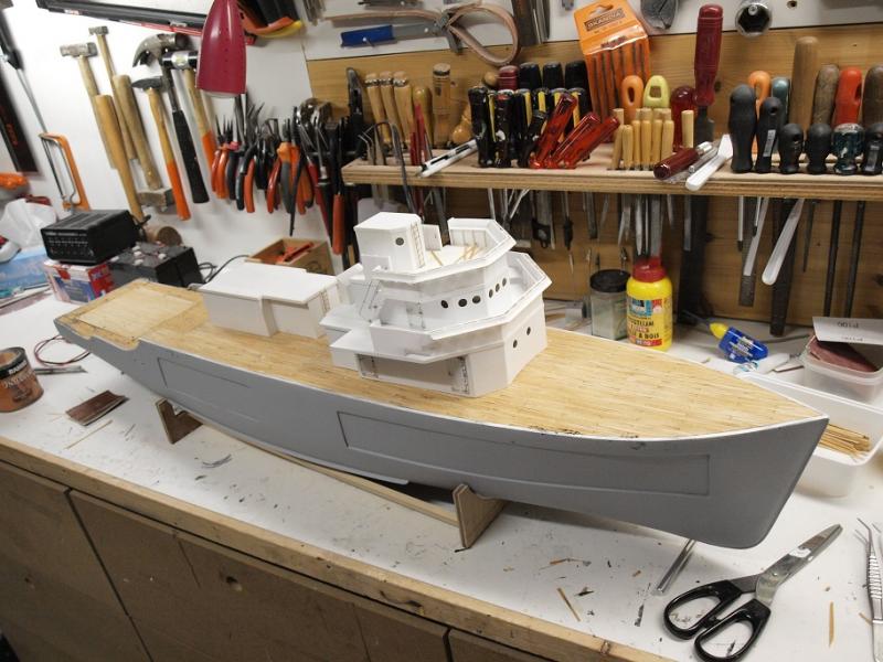

Eindelijk eens lekker door kunnen werken. Eerst een heleboel latjes van 3mm bij 10 cm gesneden. Vervolgens een Tube Kit Bison Poly Max gekocht.
Dun laagje op het dek gesmeerd met en vervolgens de latjes erop.
WAANZINNIG MOOI SPUL :idea: :idea: :idea:
Dit is de kit die je ook bij echte teak-dekken gebruikt. Hard wel uit maar blijft elastisch.
De laag kit niet te dik aanbrengen, want het zijn maar dunne latjes. Tegen elkaar en dan een beetje aanduwen zodat de kit er net tussendoor komt.
En dan ..........tatarataaaaaaa :banana:

En lekker door met het hele dek. Hier moet ik nog aan het schuren.
full
En dan het complete dek. Mooi dat ik nu weer weet dat ook de hogere dekken een teak dek hadden. Dat wordt nog wat want daar had ik niet op gerekend.
