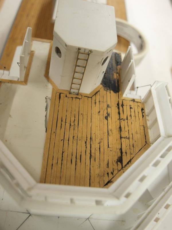

Zoals ik vertelde ben ik verder gegaan met het bovenste dek.
full
Ook hier gebruik ik rubbercompound en dat ziet er tijdens het aanbrengen slordig uit. Na het uitharden kan het overtollige spul verwijderd worden en het dek licht worden opgeschuurd.
En ik heb het advies van Paul ter harte genomen dus alle randen eerst neergelegd en daarna pas de latten ingelegd.

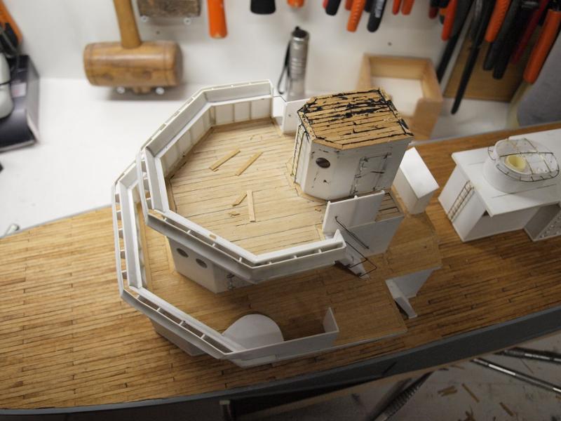

Na de 2e avond voorzichtig pielen :
full
Nu even geduld en dan gaan we verder met schuren en het 1e dek van de opbouw.

Het aanbrengen van de rubbercompund doe ik gewoon met een plamuurmesje. Erg dun uitstrijken en het fineer er netjes indrukken. De randen lopen dan net vol. Ik denk dat de dikte van de compound ergens rond de 0,2-0,4 mm ligt.

Luc, is het misschien idee (hebben we ook gedaan met sloepen) om een heel dun plaatje te nemen in de vorm welke je nodig hebt, en daar dan heel dun een teak dek op te maken? kun je makkelijk schuren, en eventuele fouten in je teak kun je makkelijker herstellen dan als het op je schip al vast zit.
dan kun je als het klaar is, het teak op z`n plek lijmen/leggen
Geniaal idee, waarom denk ik daar nou zelf niet aan? :shock:
Maar ja, daar heb je het forum voor. Ik ga eens kijken of dat mijn probleem op het 1e dek oplost.

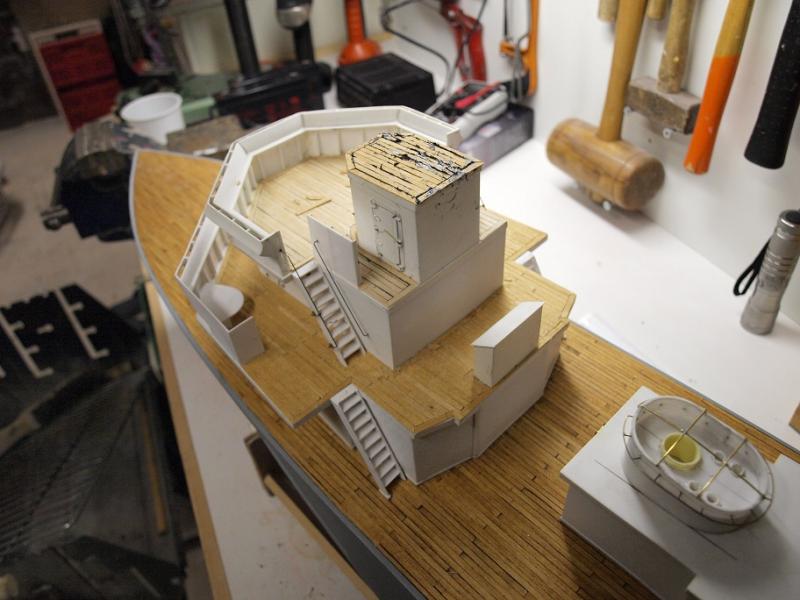

Het vervolg van de dekken. Het was een rustig weekend en dan schiet een mens lekker op.
Alles zit er nu op. De 2e verdieping is hier al geschuurd. Ging best makkelijk met een houtje met daaromheen wat schuurpapier.

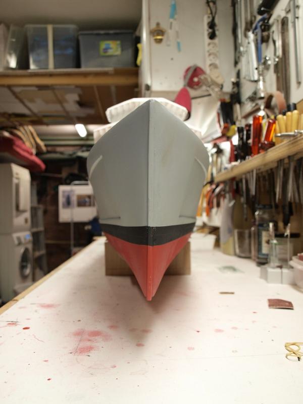

De windgeleiders ga ik toch opnieuw doen. Ben er niet tevreden mee en ik heb geen haast. Ook de romp met nog een paar keer gespoten worden voordat de belettering erop kan. Ook dit ziet er aardig uit maar ook dit is voor verbetering vatbaar.
