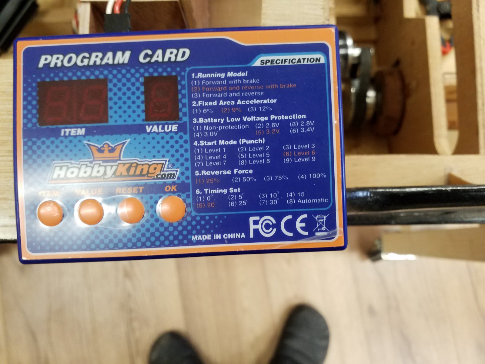

Ok heb foto van het instel kastje gemaakt, welke instellingen moet ik hebben. En moet ie ook gekoppeld worden aan de ontvanger van de boot, of alleen de regelaar.
Staat een 12 volt gewonne natte accu aan.
Grt peter.
Zet via het kastje, de boel aangesloten op spanning.
Ga dan eens naar timing. Zet die op automatic. En dan op de OK drukken?
Ik heb met de motoren met de timing even zitten spelen. Lijk hier andere waarden te zien...
Wat N.P.S. schrijft, draden maken niet uit. Je kan de draairichting ook wisselen door 2 draden te wisselen.
Kan je met het kastje de draairichting ook nog eens instellen.
Ook zie je dat je de achteruit -reverse force- kan instellen.
Nooit voluit achteruit... bij een krachtige aandrijving
sleurt de boel naar de bodem.
Staat al op automatic, maar achteruit wil die niet:(
Snap er de ballen van.
1 staat op2
2 op 2
3 op 1
4 op 5
5 op3
6 op 8
Grt peter.

Achteruit blijft maar net voor de midden stand zitten ookal staat 1 op 3, of hoord dit zo?
Grt peter.

levert startpunch modus nog iet op?
Met van alles proberen kom je nooit tot resultaat. Natuurlijk is de handleiding in het Engels. Hoop niet dat je Nederlandse handleiding had verwacht. Maar het hoeft geen ramp te zijn. Op het Internet zijn veel vertaalprogramma's te vinden. Kopieer het deel uit de handleiding dat gaat over het instellen van de stickpositie en plak dat in een vertaalprogramma. Bij voorbeeld Goofgle Translate of DeepL Translator. Kies als taal waarnaar vertaald moet worden Nederland en daar is je vertaling.
Heb ik in 1, 5, en 9 geprobeert, geen verschil.
Snap er geen reed van dat als je de stick achterwaards beweegt de motor stopt.
Staat op 3 voorwaards en achteruit, maar de achteruit zit net voor het 0 punt van vooruit.
Werkt dus voor geen meter, lang leven de elektronica.

Werkt bij jullie ook zo dat de achteruit net voor de 0 stand zit?
Wat nu en hoe verder, motoren gillen best, bij het eerste steepje achterwaards hoor je de regelaar klikken maar gebeurt niets. Verder maakt ie bij het opstarten 3 biepjes gevolgt door 2 piepjes.
En die 2 piepjes is volgens het tabel de rem, terweil die daar niet op staat.
