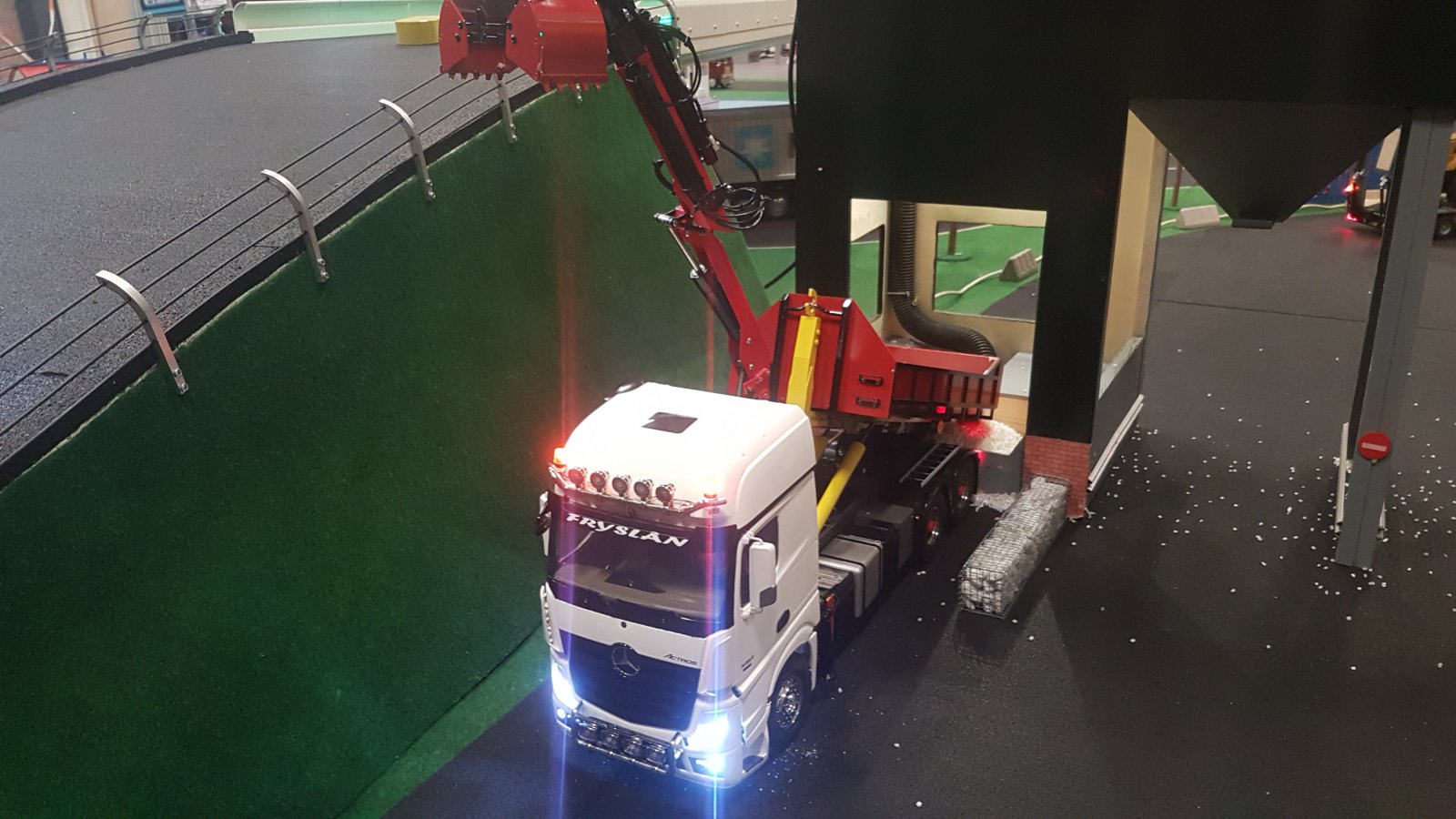

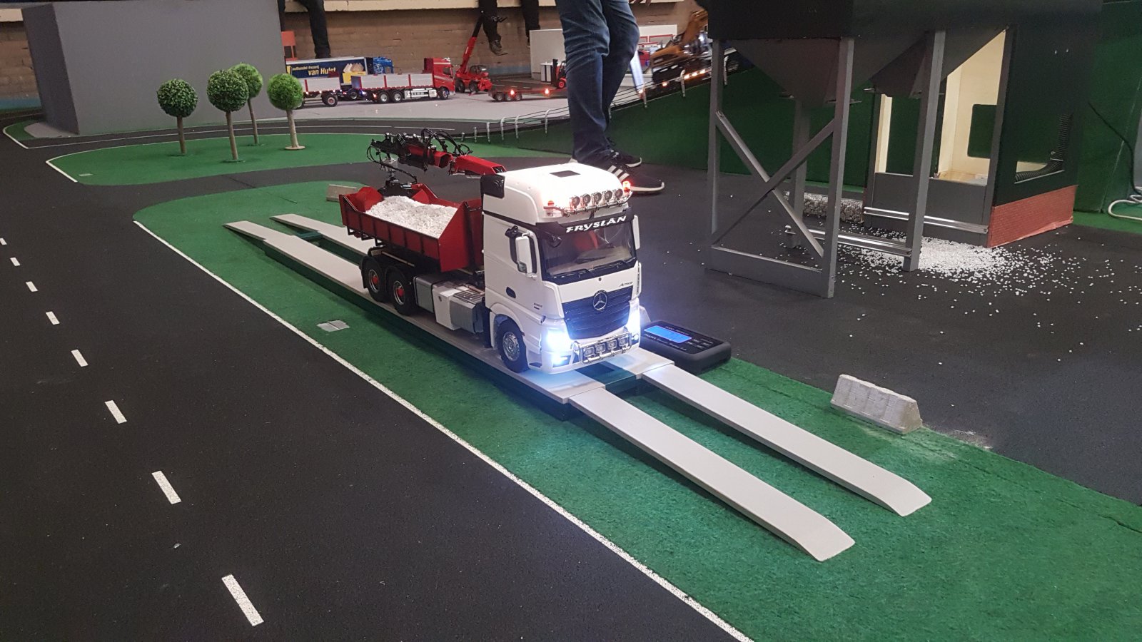

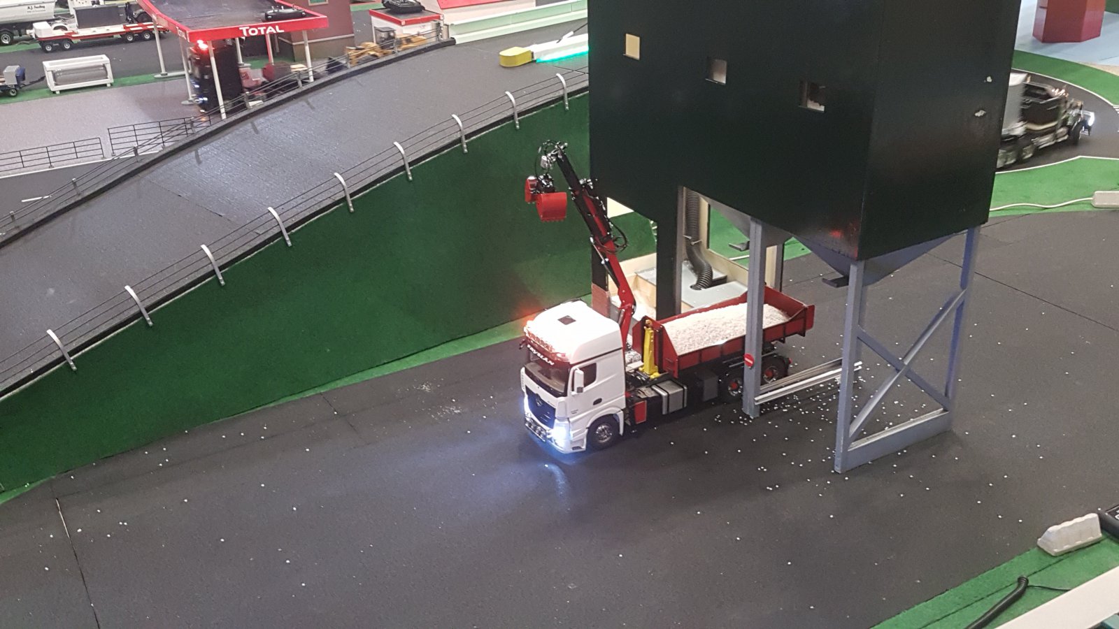

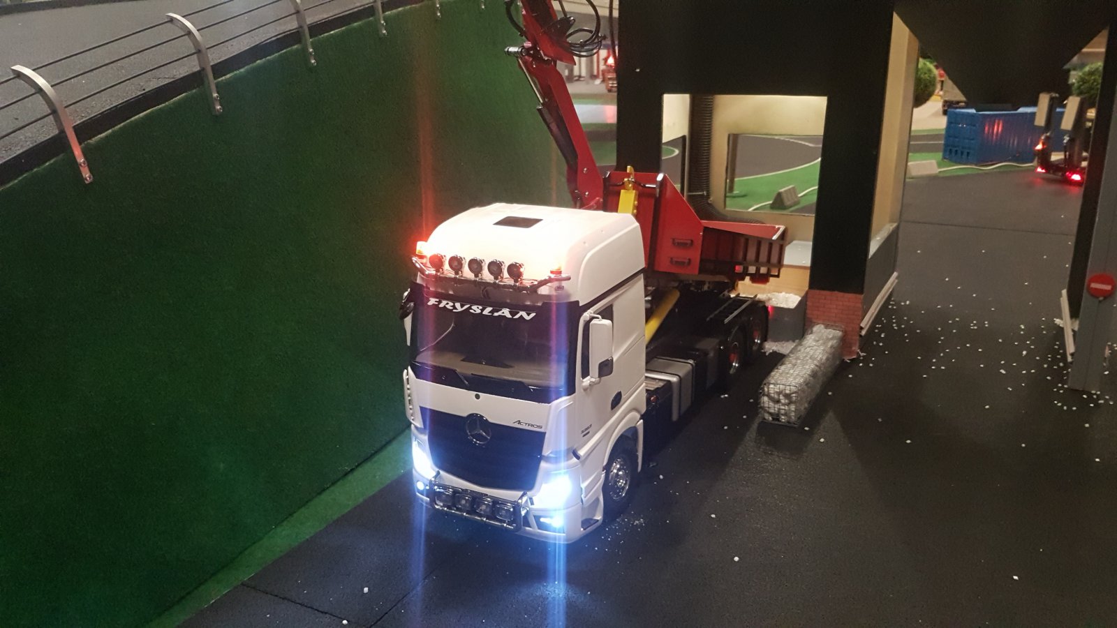

vandaag bij rc ontour geweest een hoop leuke reacties gehad. ik heb de truck ook goed aan de tand gevoeld vandaag geen simpel rondje door de woonkamer
de brug was ook geen enkel probleem meer dan genoeg power aan boord en geen wheelspin door de zelf sperende assen
meer foto`s heb ik niet gemaakt ik had het veel te druk met rijden en kraandraaien al met al heb ik een erg leuke dag gehad en ga ik zeker vaker heen

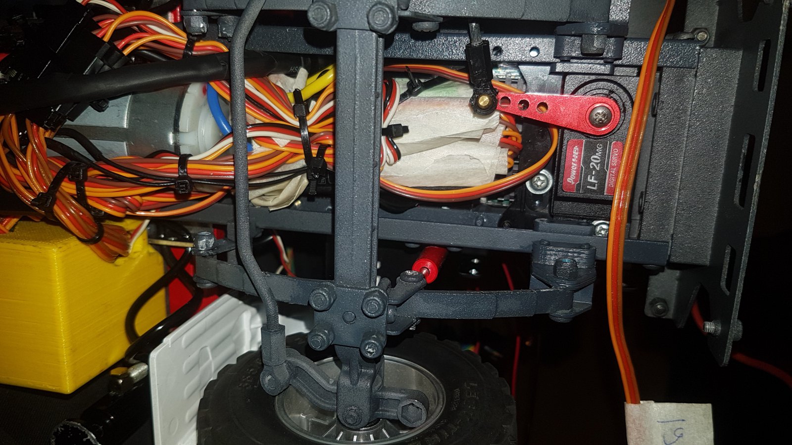

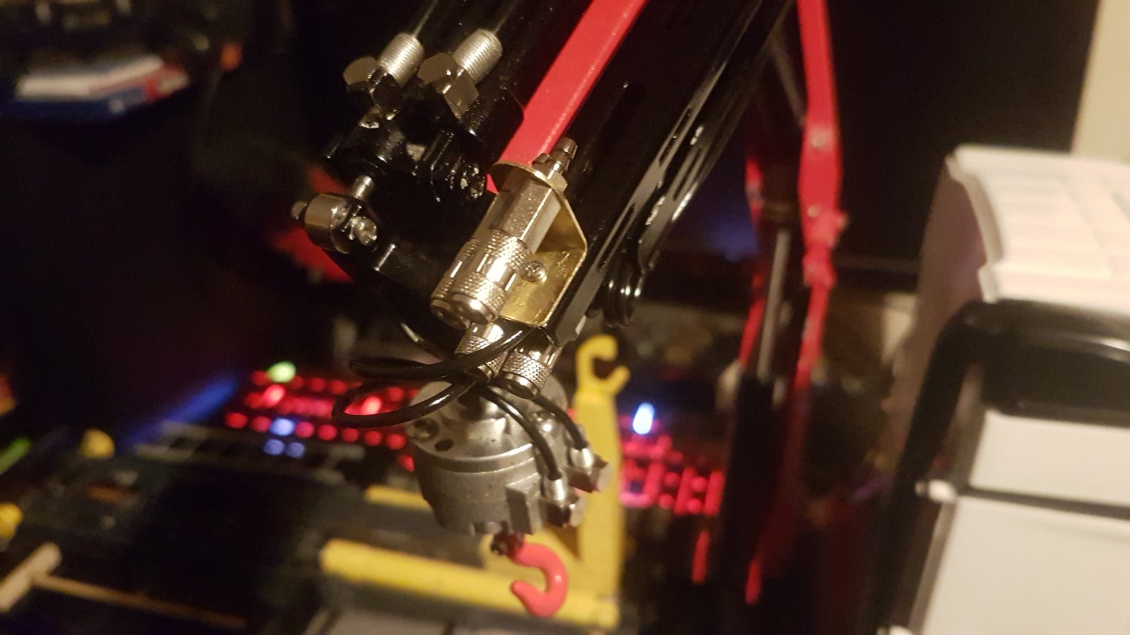

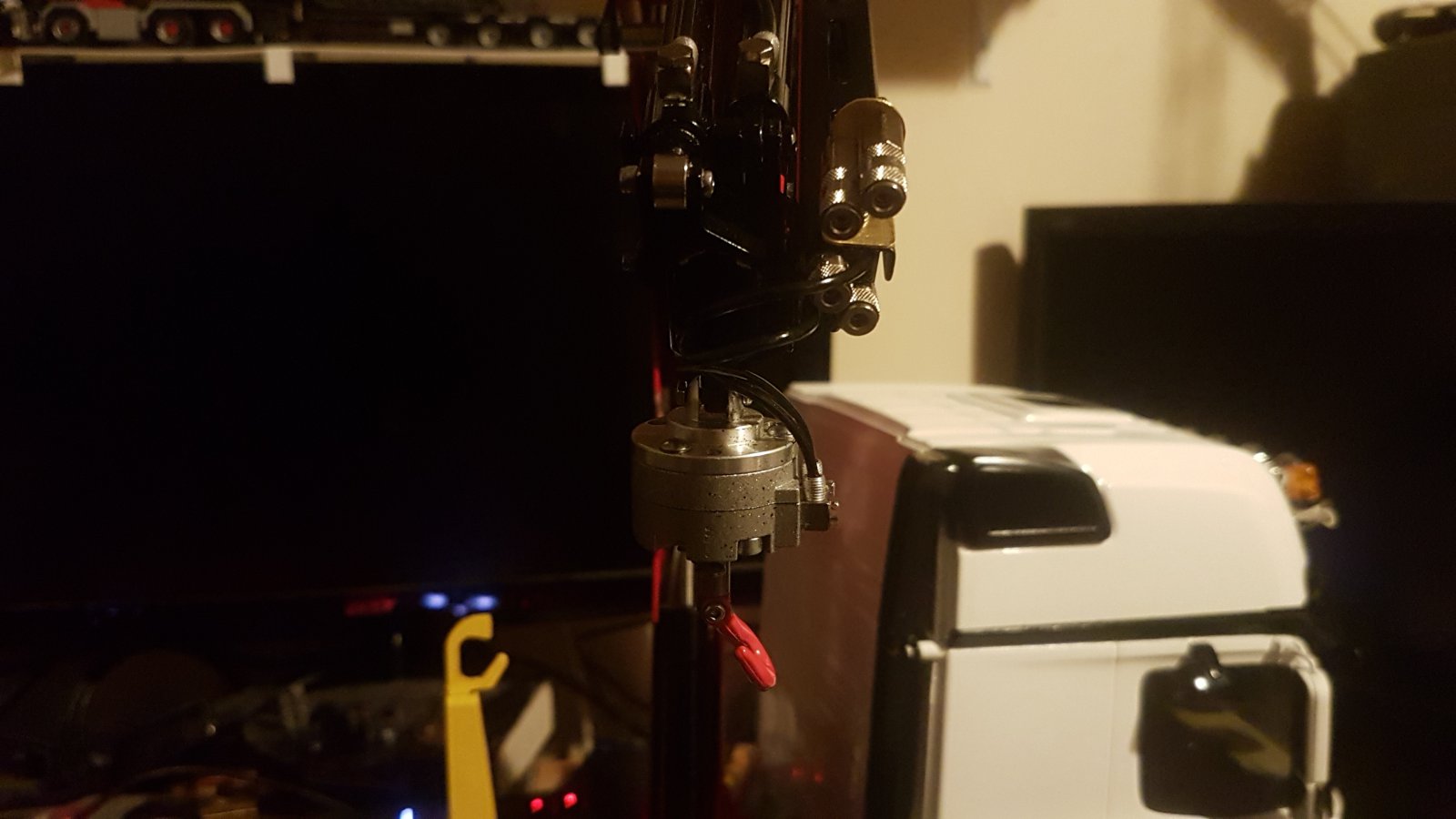

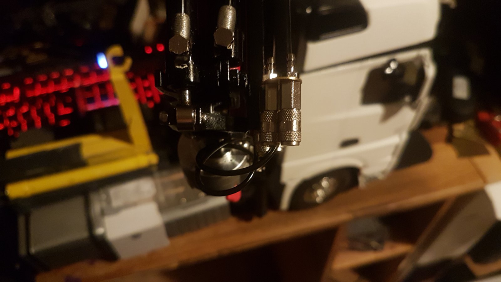

weer een kleine update ik wil de rotator ook van de kraan af kunnen halen
maar ik heb helaas de juiste nippeltjes niet meer. eerst maar weer een paar bestellen samen met wat andere spul voor de truck

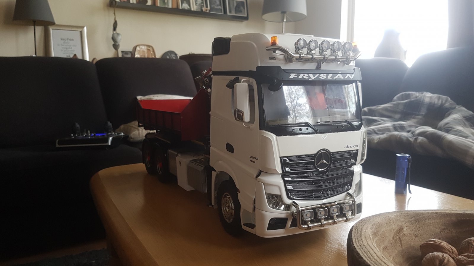

het eerste paket is binnen twee alu platen voor een open bak. ik heb met mijn 3d printer de slee voor de haakarm geprint
alles netjes recht en in het midden van de slee gemonteerd maar ergens is er iets niet goed gegaan hij steekt +- 0.5 cm uit aan een kant geen ramp is wel te fixen. ik heb een paar weken geleden een palletvork voor aan de kraan besteld bij magom een leuke uitdaging na wat oefenen word ik er wel handiger mee. maar dat was niet alles toen ik de actros aan de kant zette zag ik een kleine verassing een plasje olie ook geen ramp ik denk dat ik het lek al heb gevonden en verholpen morgen maar weer even testen

en het lek is weer dicht ik dacht eerst dat er een keerring lek was dat was het dus niet. later kwam ik er achter dat een nippeltje gescheurd was. tja en natuurlijk is het altijd de maat die je niet meer hebt. dan maar een van een grijper af gehaald en weer gemonteerd en natuurlijk weer getest alles is nu weer dicht en droog

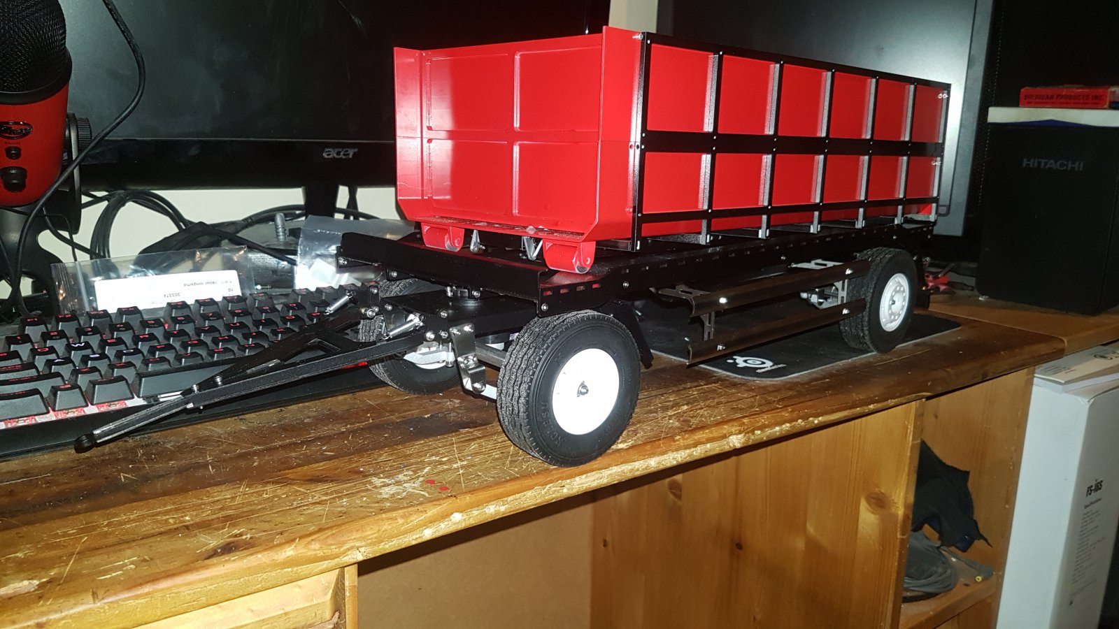

een nieuwe container. de afgelopen dagen in de kleur gezet en vandaag weer gemonteed. de aanhager gaat nog wel even duuren denk ik. maar dat geeft niet het duurt ook nog wel even voor we weer mogen rijden

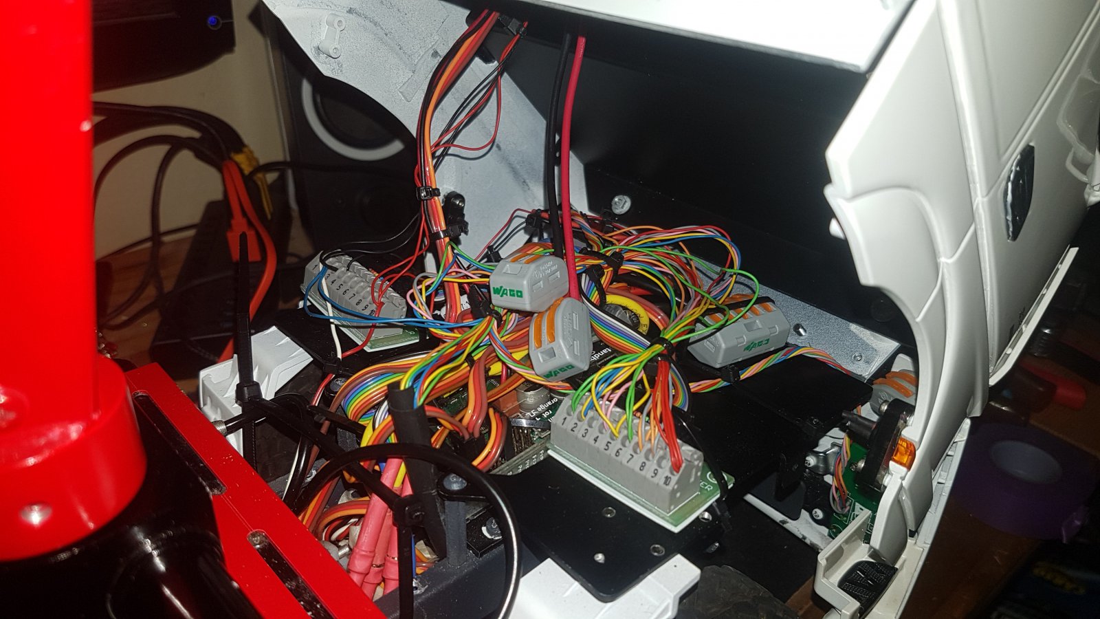

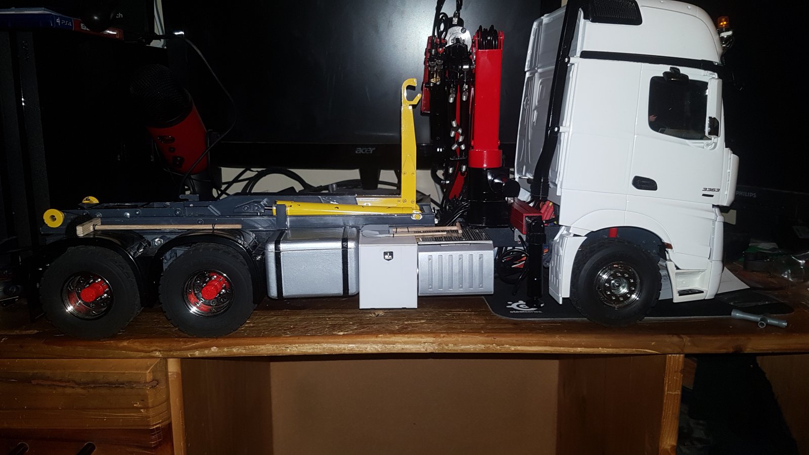

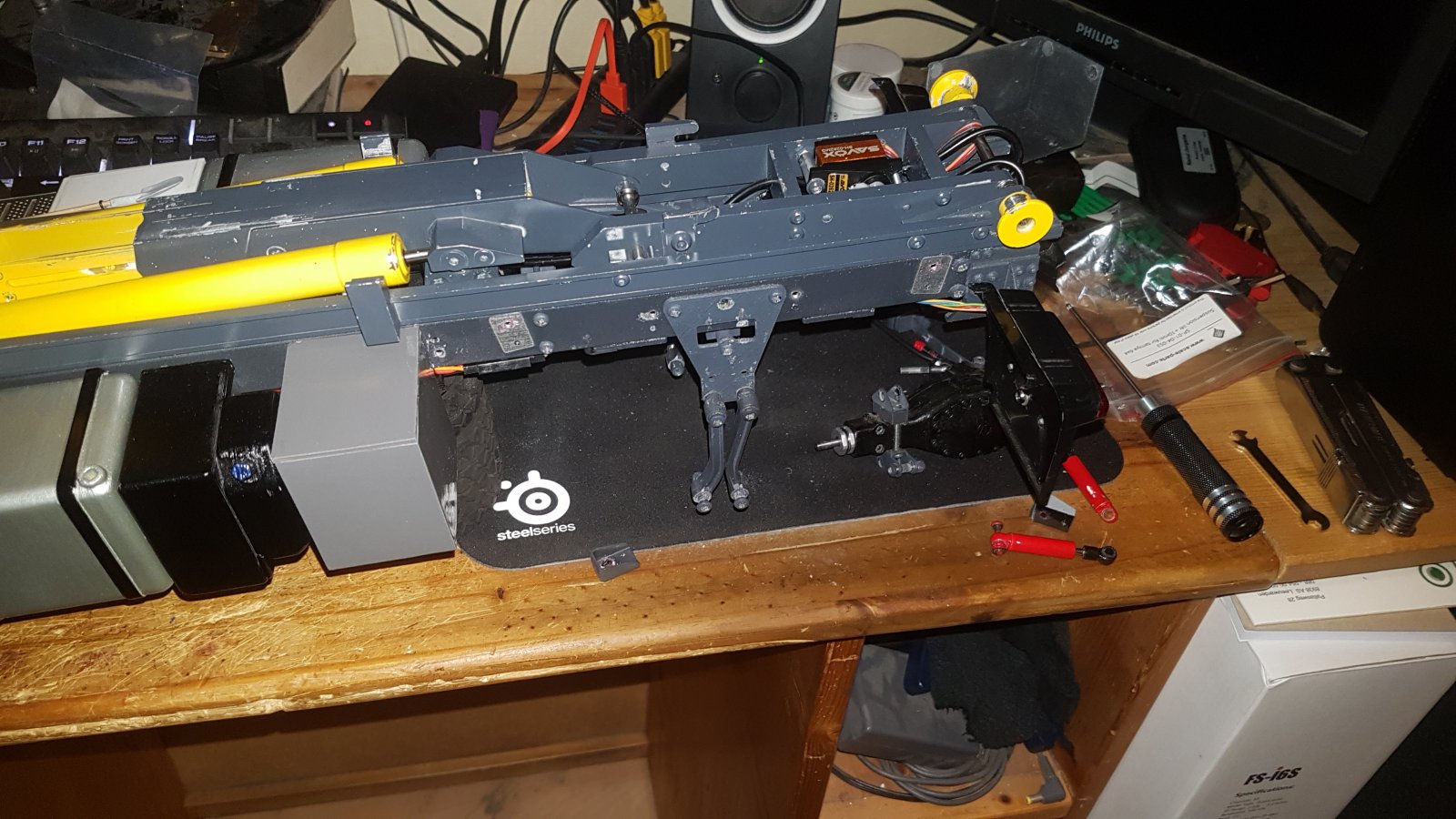

afgelopen week heb ik de kabelbende onder de cabine een beetje georganiseerd en verplaatst ik kan de cabine nu kantelen en zo bij de beier
zo alles netjes weg gewerkt maar zoals je kan zien was ik een stekkertje vergeten
en de andere kant nog niet al te best maar beter dan het was

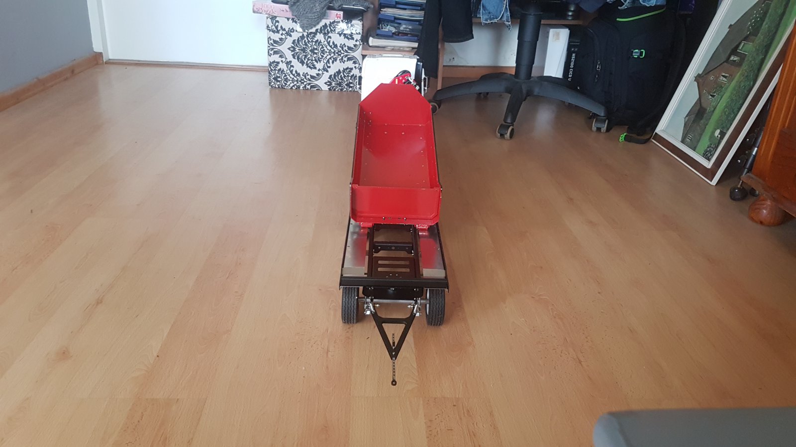

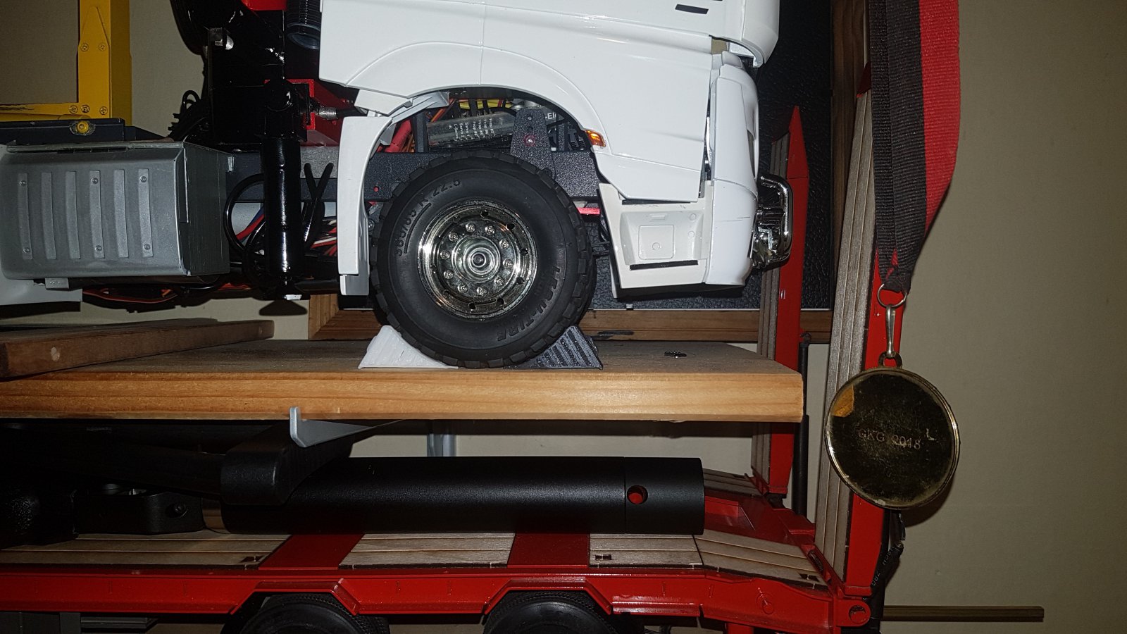

dan door naar vandaag de postbode had een pakketje voor mij van scale parts de schamelwagen, remsysteem en een lift kit voor de actros
de oude er af en de nieuwe er weer op
staat nu aardig hoger
en als laatste de schamelwagen de rem heb ik er al op zitten maar nog niet werkend dat komt later wel

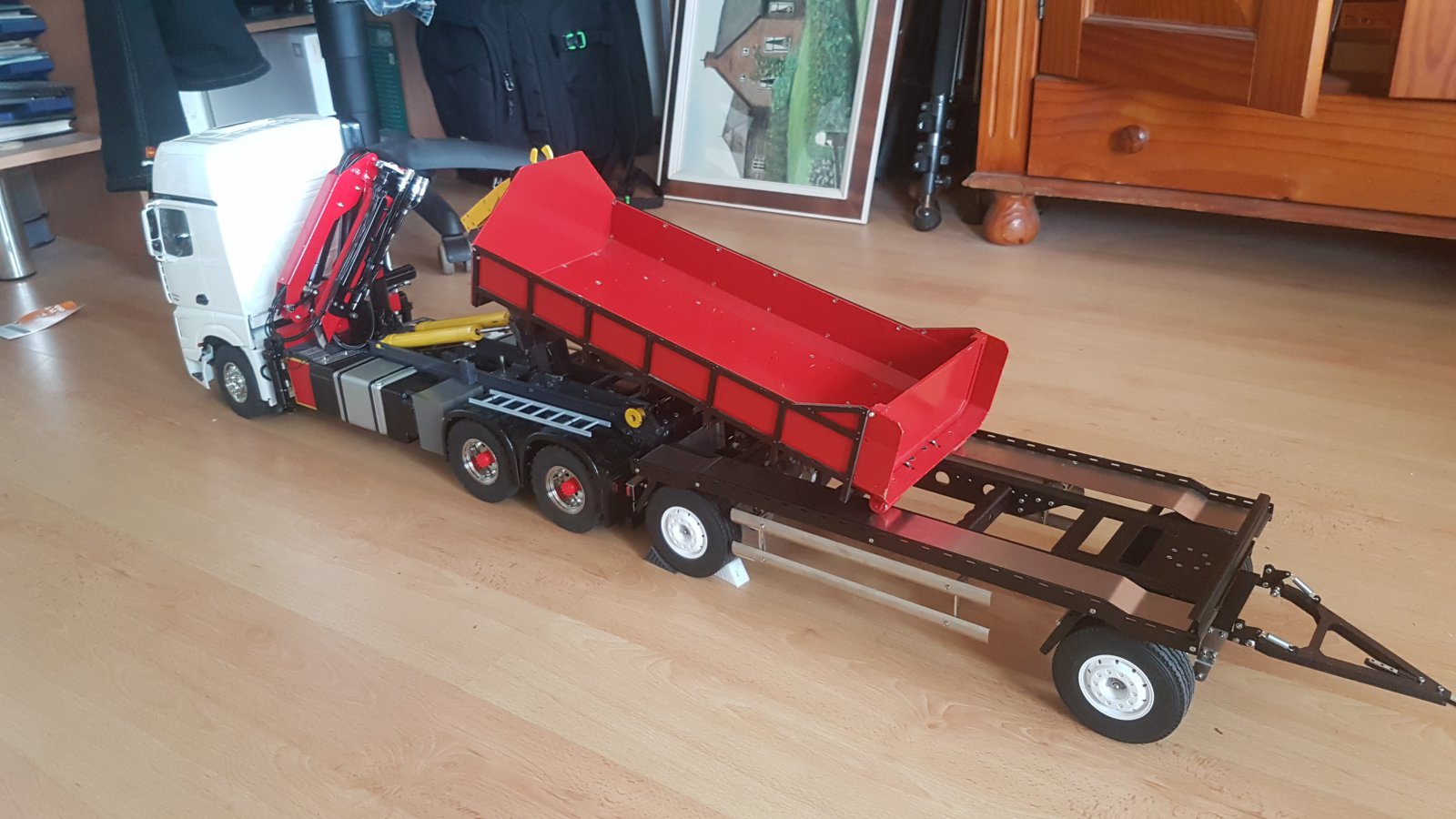

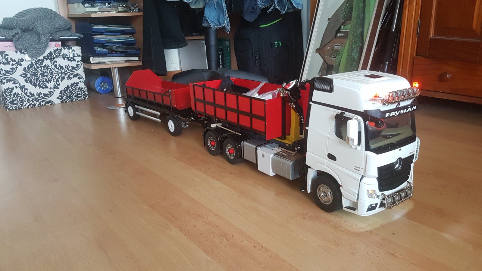

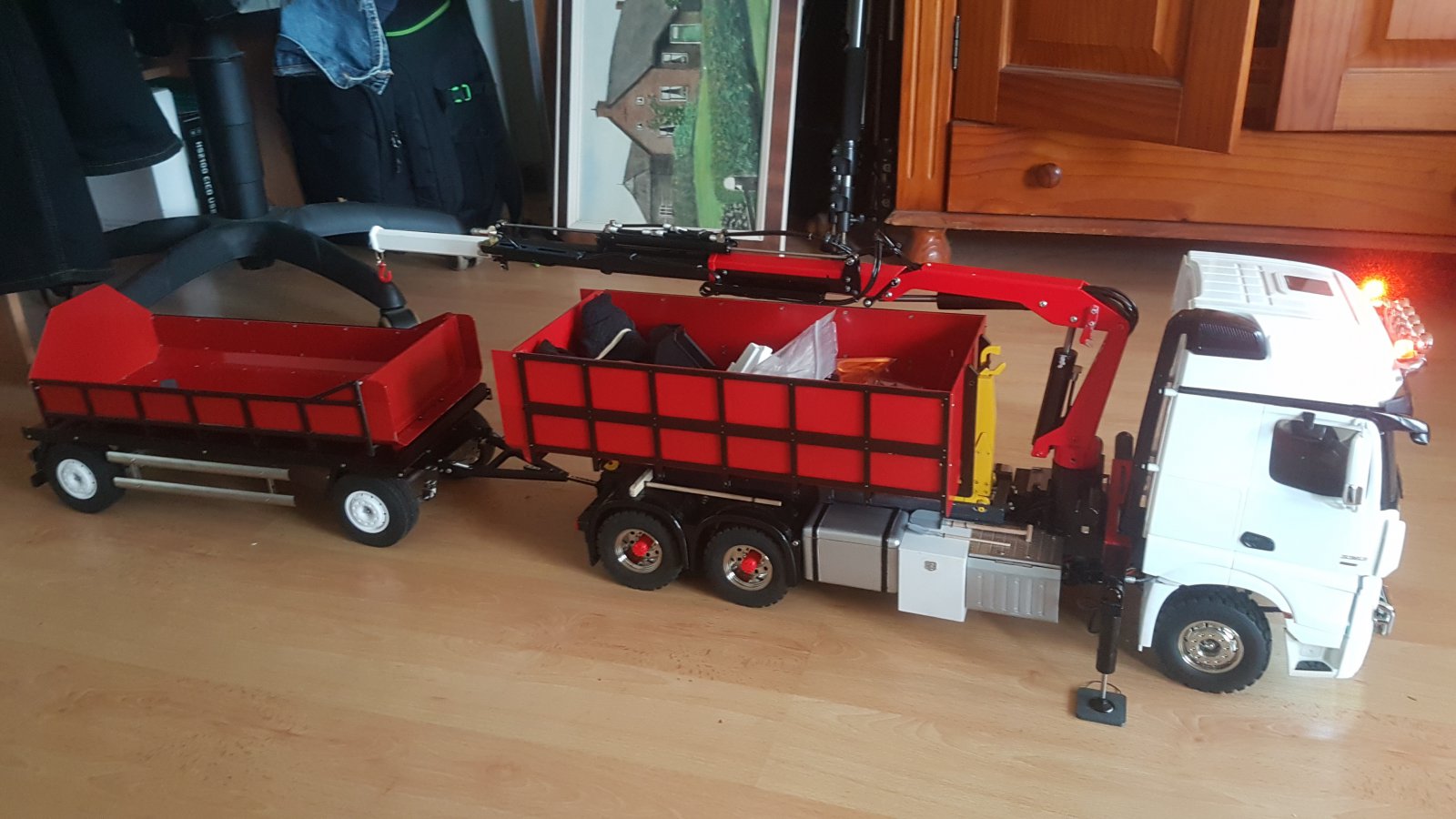

zoals beloofd een paar actie foto`s
en het hele span. het achteruitrijden is wel een dingetje met deze kar alles draait en rolt zo soepel plus het is maar een twee asser voor dat je het weet ben je hem weer kwijt. met de carson goldhofer tu4 is het vele malen makkelijker.

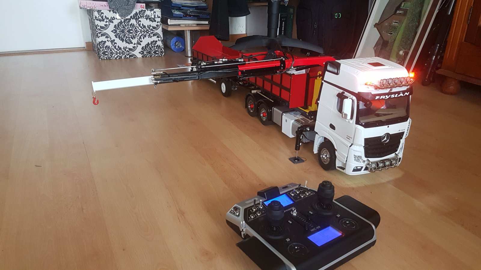

en als laatste de jib
Mooie combinatie hoor. Toppertje!
