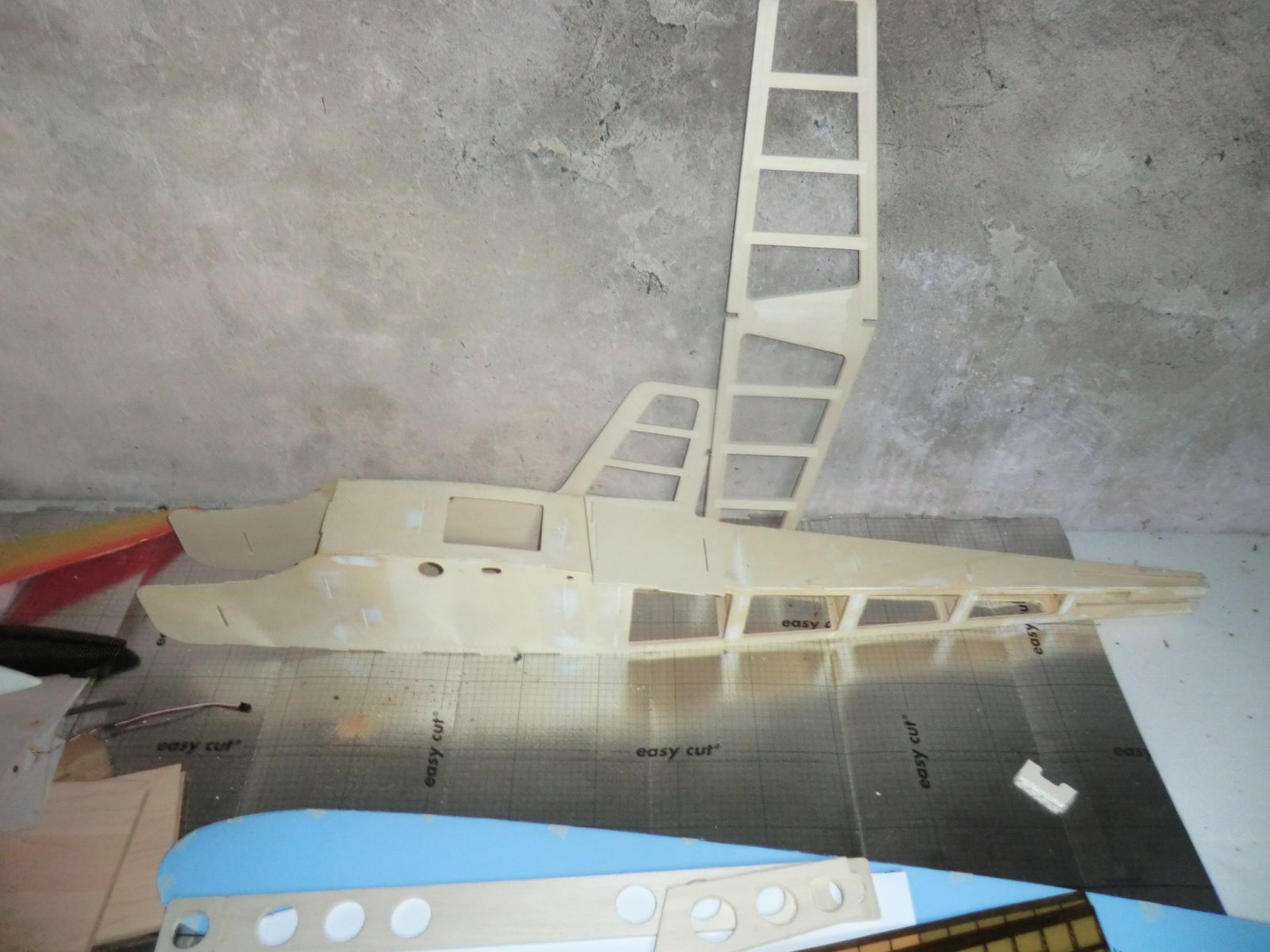

Even een foto van de romp van de Calmatow.
Achterin is triplex weggefreesd.
Je ziet ook het stabilo staan, 8mm dik balsa, en het kielvlak, beide ongeprofileerd.
Een geprofileerd stabilo en kielvlak geven minder weerstand.
