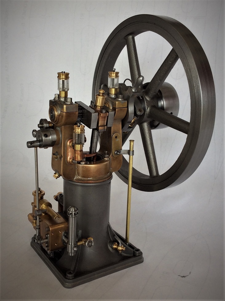

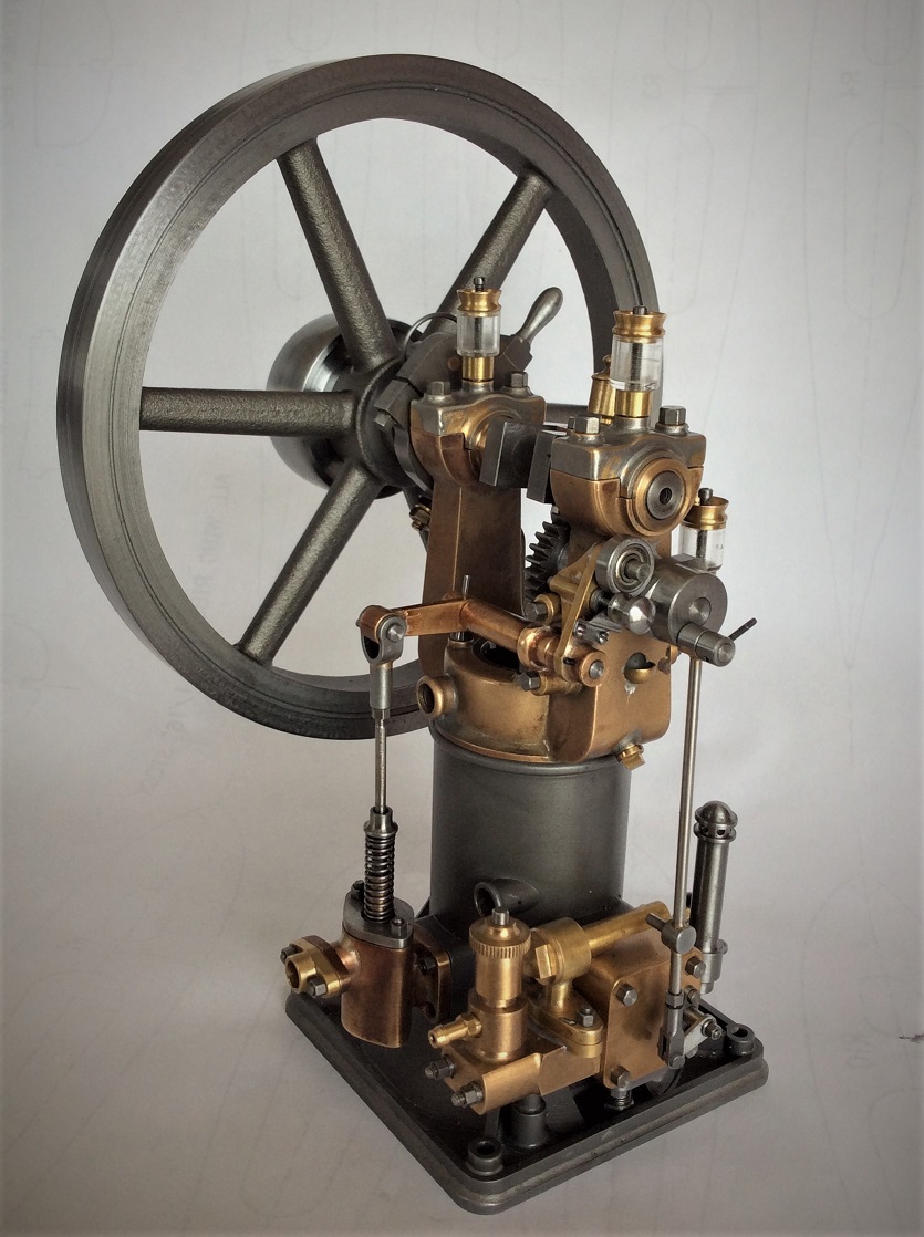

Kon het niet laten en ben aan een nieuwe motor begonnen.
Een "deutz" uit de jaren 1895. De tekeningen zijn gemaakt door Gerrit Nijenmanting naar schetsen van Johan van Zanten.
De bedoeling is dat er een bouwserie van komt in het blad "onder stoom". Ik heb de eer om een prototype te maken om te kijken of er geen fouten in de tekeningen staan.
Het is nog maar het prille begin maar je kan al zien wat het ongeveer gaat worden. De cilinderinhoud is 6,5 cc en de centerhoogte van de krukas ligt op ongeveer 13 cm van het grondvlak , vrij klein dus.
Er is geen gebruik gemaakt van gietstukken uitgezonderd het vliegwiel , daar ben ik van plan een gegoten exemplaar te gebruiken.
Dirk

Werkzaamheden vorderen , nog een paar onderdelen te maken.
Dirk
