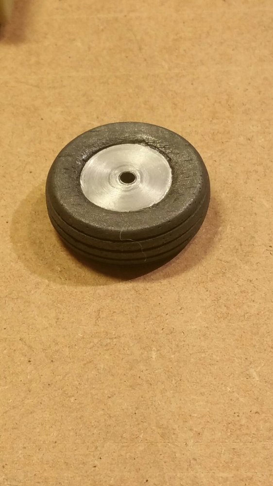

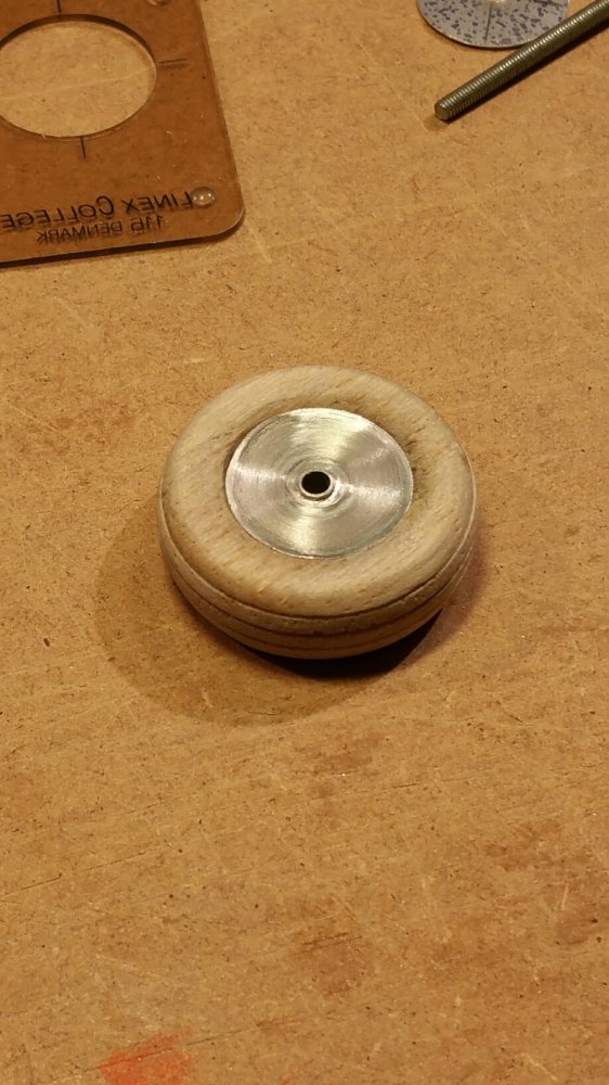

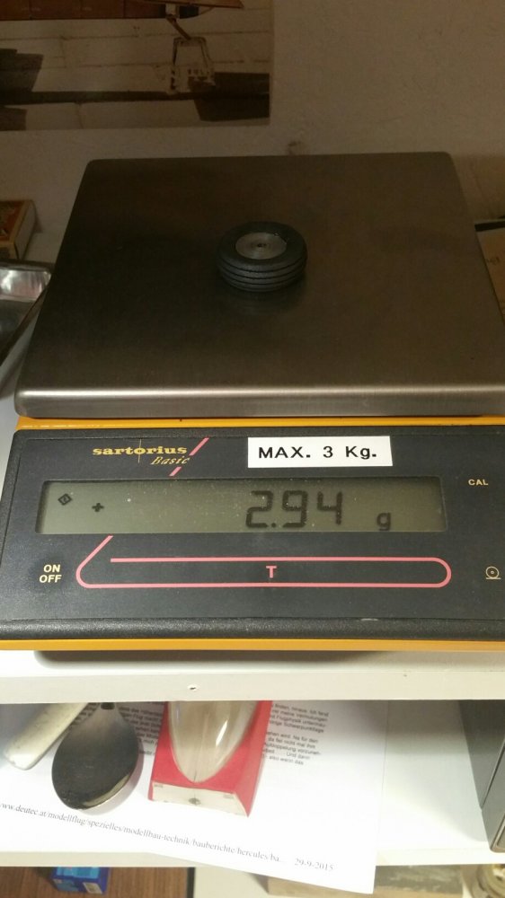

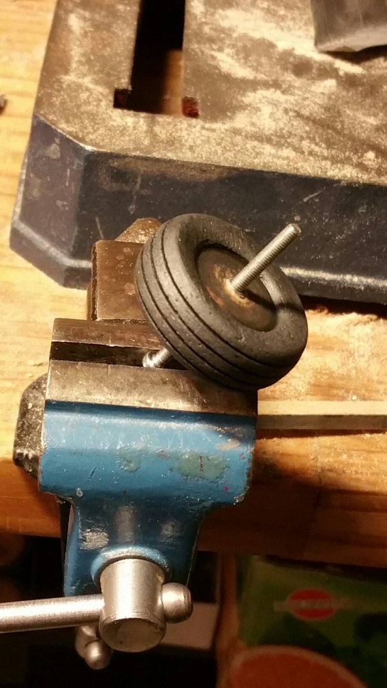

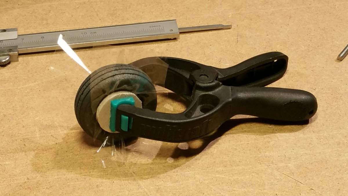

Jazeker, een houten achterwiel. :)
Eenvoudig zelf te maken en veeeeeeel lichter dan wat in de handel aangeboden wordt.
Er zit zelfs al een kleurtje op.
(Nou moeten we wel weer even vaart gaan maken anders is 'ie pas in 2021 klaar . . . :rolleyes: )
jan.
Klemmen mbv. twee balsa schijfjes (bloemistenfolie niet vergeten!) :) . . .
Voila.
Tikje excentrisch; 'we doen het ermee!' . . .
Wel mooi licht gebleven . . .
Morgen meer over de staart.
jan.

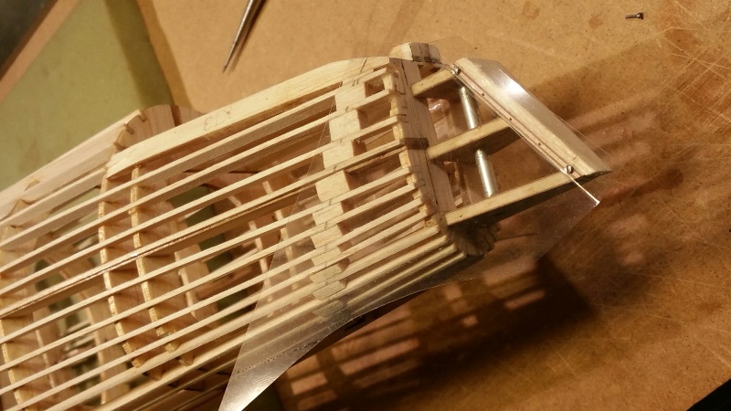

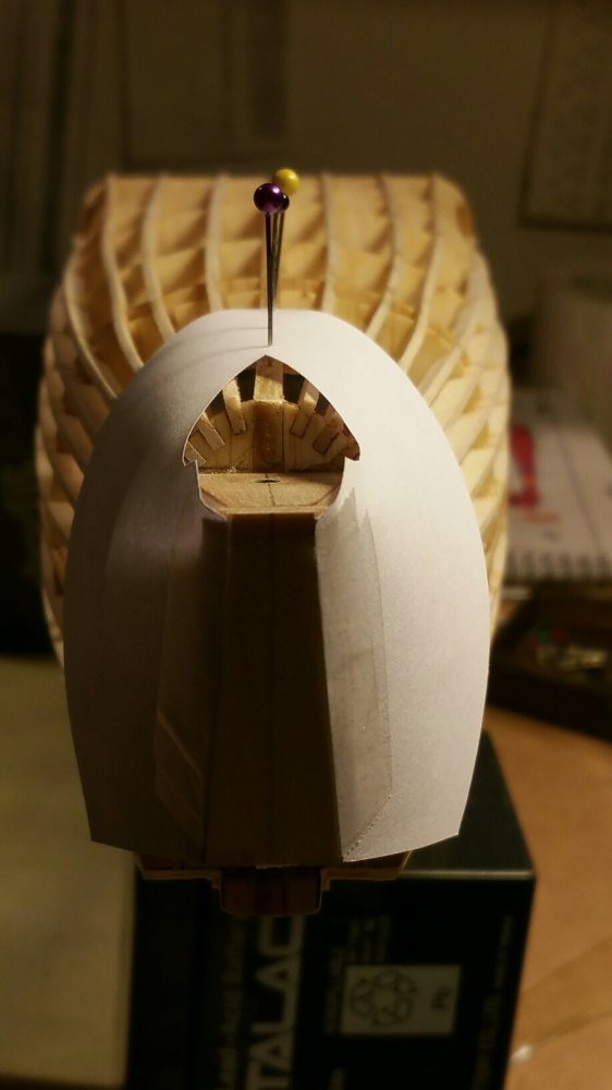

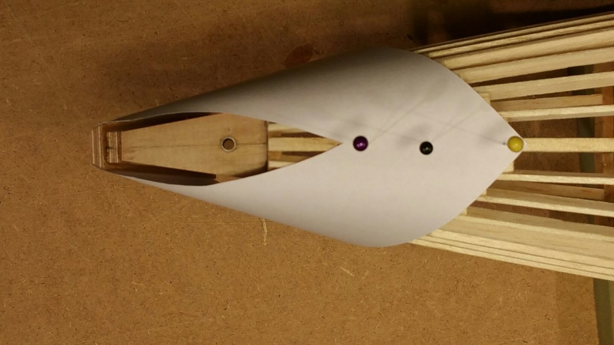

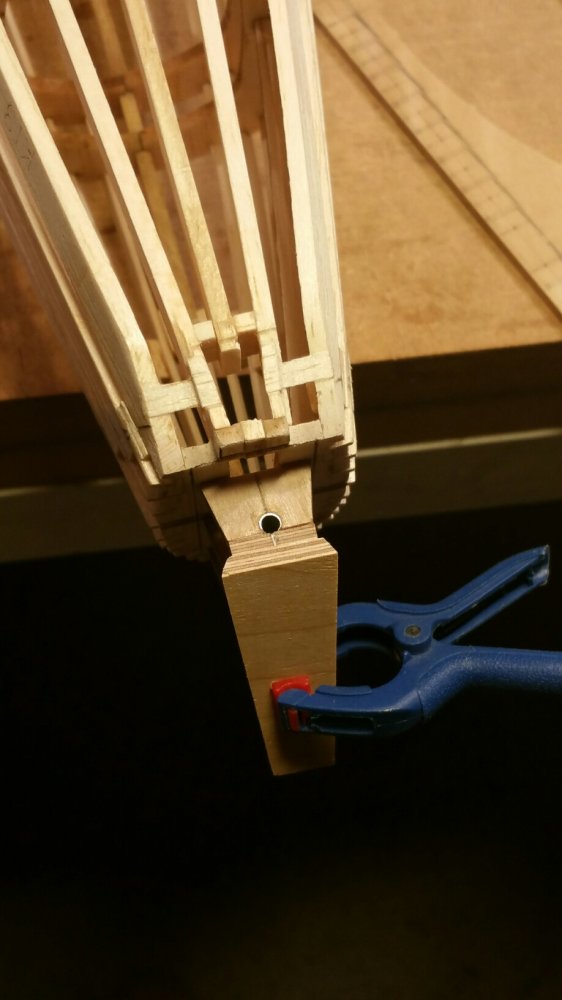

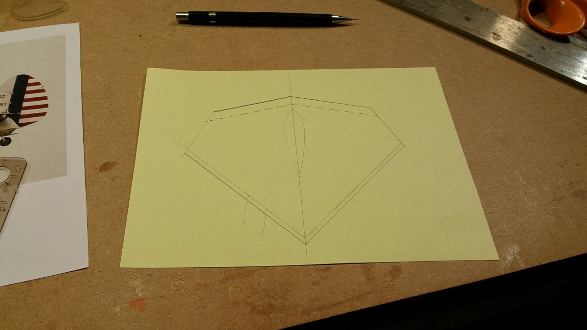

'Het kunststofdeel' . . .
Passen meten en tekenen en dit was geloof ik nr. 3.
Maar monteren op dit onderdeel: dat wordt natuurlijk niks.
Dus balsa er af en een nieuw ding gemaakt. :hammer:
Rare vorm.
Dit is het 7e exemplaar en het begint er op te lijken. :)
(Altijd die neiging om te streven naar perfectie . . . Schiet niet op . . . :hammer:)
't Is net alsof de echte veel boller staat . . . ? :frustie:
We doen het ermee. :)

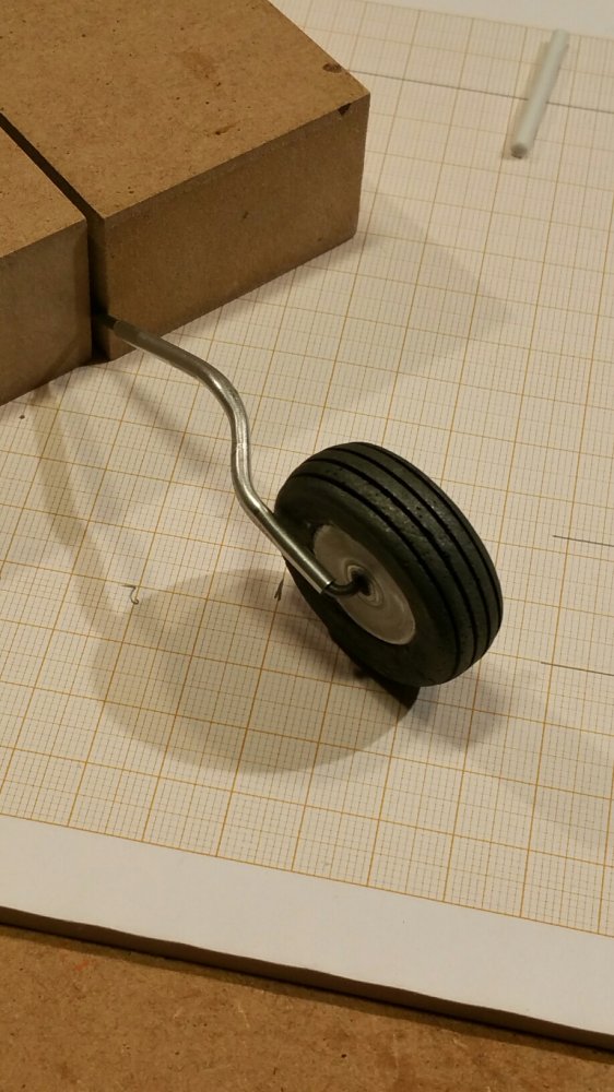

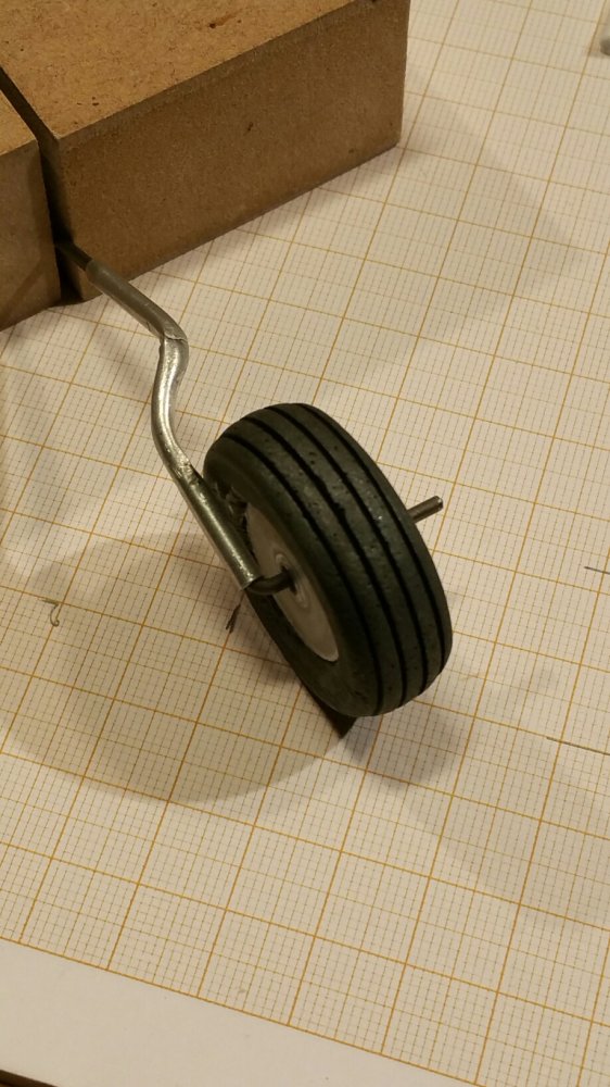

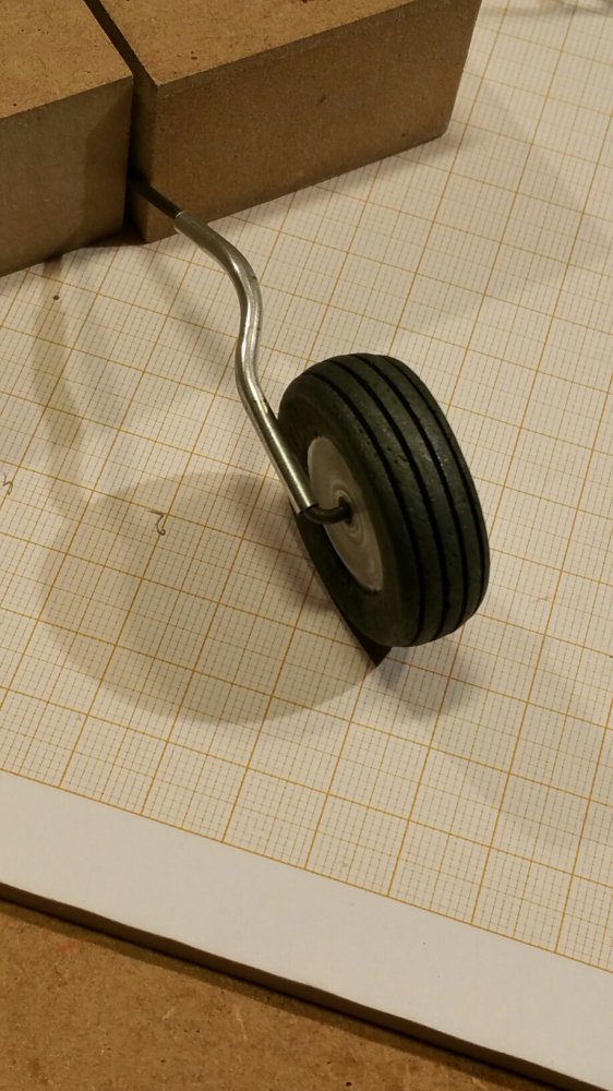

Met dank aan de HBM draadbuiger en een beetje proberen.
Vind ik slim bedacht: voor het buigen een aluminium buisje er om heen; oogt een beetje echter.
Zoek de verschillen . . .
Tzt. maar eens kijken welke het beste is . . .
(En allemaal nog de beste wensen natuurlijk! :friends: )

hallo Jan
Waarom doe je er geen krimpkous om dit werkt veel strakker, en als er verschillende dikte nodig zijn gaat dit eenvoudig door meerdere lagen aan te brengen.
gr EJJK
Tsja . . .
Krimpkous zou ook gekund hebben.
Nu ben ik (naar mijn idee) in een keer klaar.

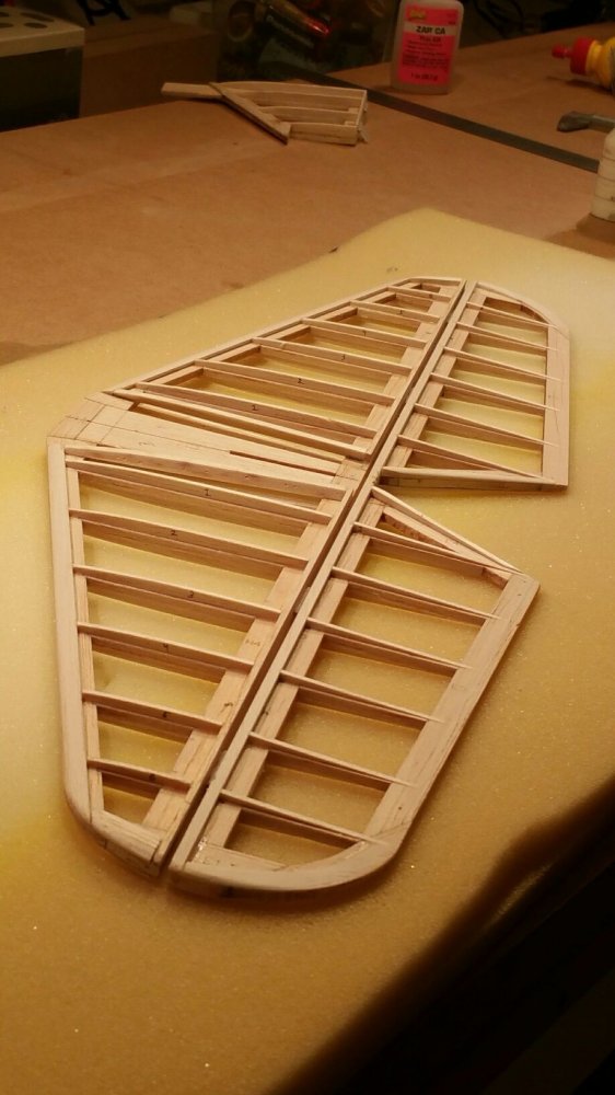

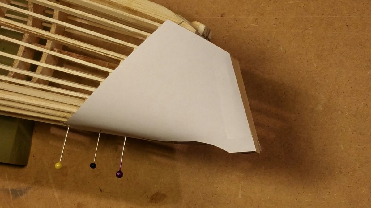

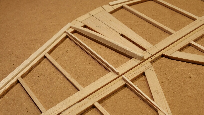

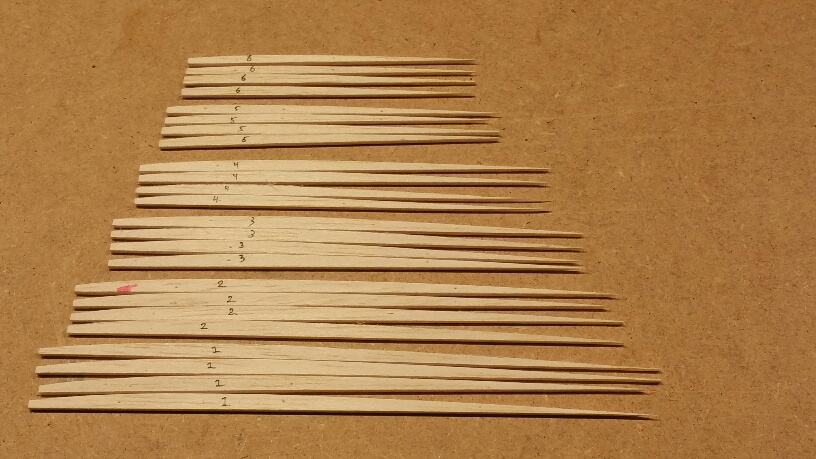

Juiste ribjes uitgeknipt.
Heb toch maar NACA0006 genomen: de echte heeft een dun, slank stabilo.
Twee laagjes 1,5 mm. balsa er onder, gesneden en geschuurd.
Heeeeeel zorgvuldig snijden . . .
Zo komen ze ongeveer.
Heel benieuwd wat het straks gaat wegen.
Wordt vervolgd.
jan.

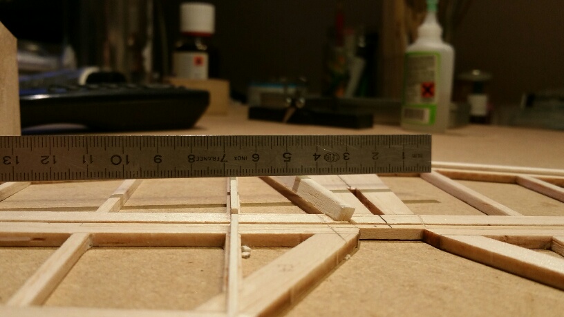

Zo, dat duurde even, dat schuine ribje aan het eind . . . :hammer:
Maar hij zit (de eerste).
En met de goede hoogte.
En ja,uiteraard ligt de andere kant van de lineaal op het ribje van de tip.
Lastig te zien, maar het sluit perfect aan.
Hoop dat de anderen vlotter gaan . . . ;)

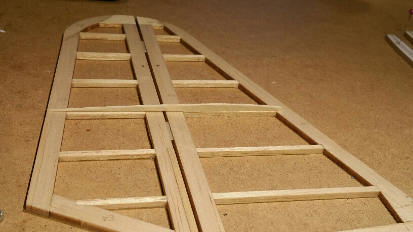

Nou . . . Schiet wel op, maar errug langzaam.
Had gisteren de bovenzijde van stabilo en hoogteroer ruwbouw klaar, alle ribjes en lijstjes er op, blijkt dat ik de binnenste twee ribben (die zo schuin staan) tegen het verkeerde lijntje aangeplakt heb. :hammer:
(Ik had ze twee keer afgetekend; een keer fout, en een keer goed. Les: ALTIJD de foute aftekening verwijderen/kruis door zetten, en de goede markeren met een
krulletje of pijltje . . . )
Zie foto post 193.

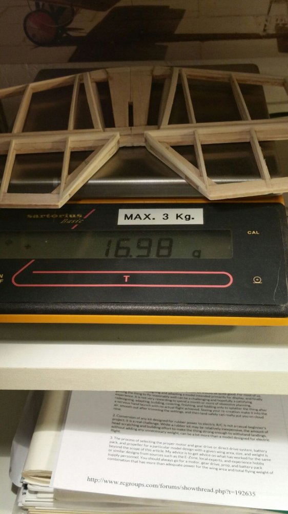

Het stabilo is zo goed als klaar!
En wat weegt dat nu?
Hij was 9,85, er is dus toch 7 gram bijgekomen . . .
Moet kunnen.
