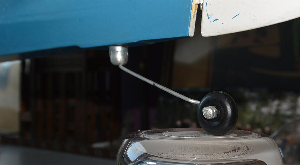

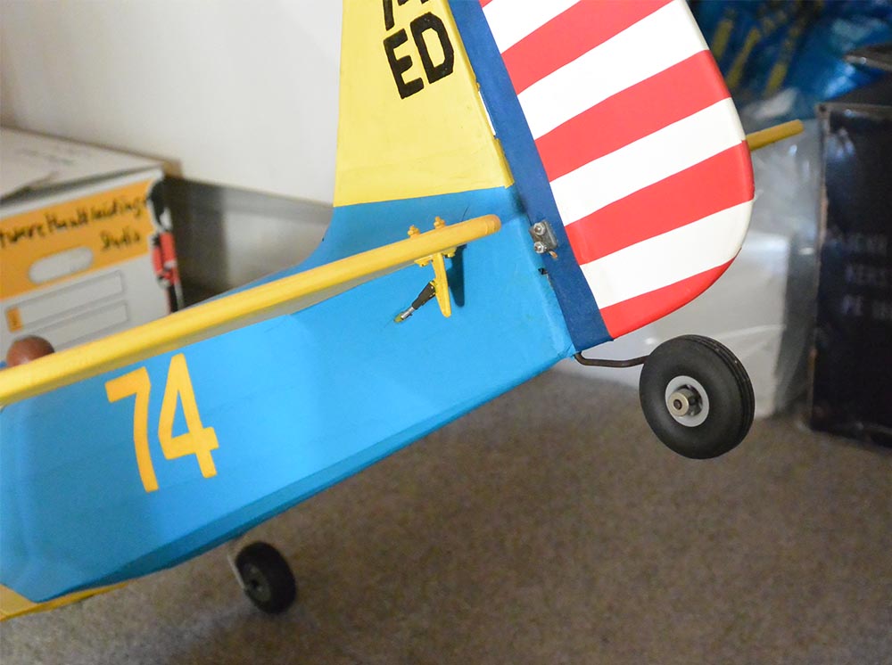

Hier plaatjes van wat ik heb staan... niet zelf gebouwd... van alles over te zeggen... maar zakken niet door...
Hegi Burda Pipertje...
En van een Pilot PT-19... met alleraardigst 'lomp' staartwieltje...

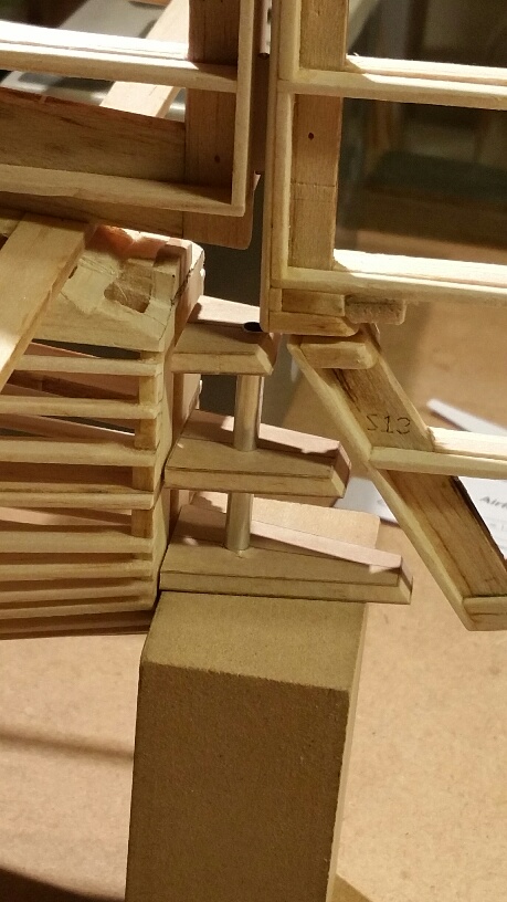

Lang gedacht en geprobeerd eea. te visualiseren et voilà.

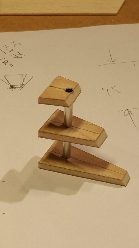

4 mm aluminium buisje, daarbinnen in komt een draaiend witte nylon buis, bovenin en onderin komt 1,8 mm. verenstaal (meenemer en staartwiel).
Gewicht so far: 1,88 gram.
Zo komt het.
Komt nog 3 mm. sperrholz tegenaan, waar de kunststof plaatjes tegenaan geschroefd worden.
(En nu moet je dat stukje boven lezen.)
jan.

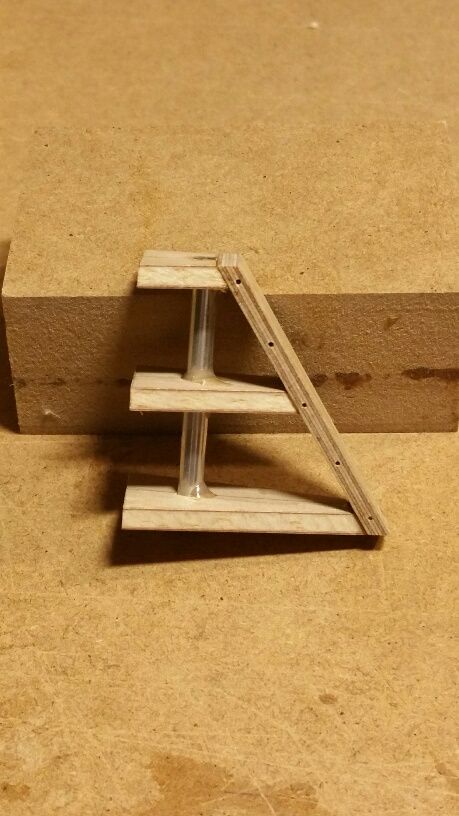

Weer iets verder . . .
Lastig te lijmen.

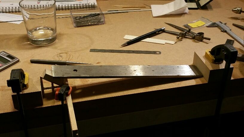

Bijna een zoekplaatje!
Lastig om de gaatjes in het midden te krijgen . . .
jan.
nee... twee stalen geleiders onder de boorstand, die vast klemmen... latje door halen... veel licht... en 3 brillen op je neus :-)
Zelf maak ik altijd eerst een werktekeningetje in detail... dan centeren met een scherp geslepen slagstift... maar het latje was natuurlijk al verlijmd aan de constructie... dan wordt het even lastiger!
Had het direct verlijmd met afdekplaatje zonder schroefjes... rivets of schroeven met een druppie lijm gesuggereerd? Moet immers licht blijven...
Maar dit lijkt me wondermooi genoeg hoor!...
Groetjes Bas
Neenee, eerst boren, dan lijmen, uiteraard!
Probleem is dat er schuine zijden aan zitten; ook al weer lastig.
De gaten staan haaks op de zijkanten.

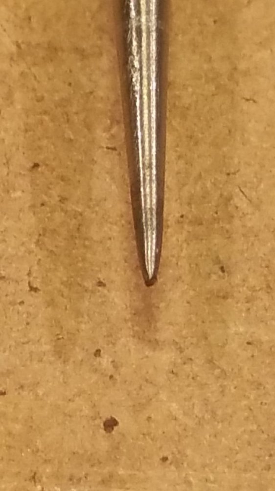

Laatst is mijn mooie etsnaald van de tafel gerold, natuurlijk precies op z´n punt. :hammer:
Gelukkig heb ik wel bedacht dat ik deze boor nog had, anders was ik met dat linker ding nog aan het draaien geweest . . .
Prettig ding, volgens mij ooit uit Dortmund meegenomen . . .
jan.
Etsnaald? Daarvoor heb ik m'n tandarts aangesproken... of ie z'n oude freesjes wilde bewaren als ze 'op' zijn...
Hij zou dat voor me doen...
Etsnaald: tandarts? Freesjes?
Dit is mijn etsnaald, verkrijgbaar bij de betere kunstenaarsbenodigdheden vakzaak.
Scherpere punt dan een gewone priem (als je 'm niet laat vallen . . .)!
En zo ziet de punt er sinds kort uit . . .
Kreun.
jan.
Ik dacht dat mooie boortje... haha..
Bijkans kan je die stift nog scherp slijpen op een wetsteentje? Met een beetje olie?
Maar ik begrijp dat ie half het parketbeton heeft doorboord? Goeie macro instelling op de camera!

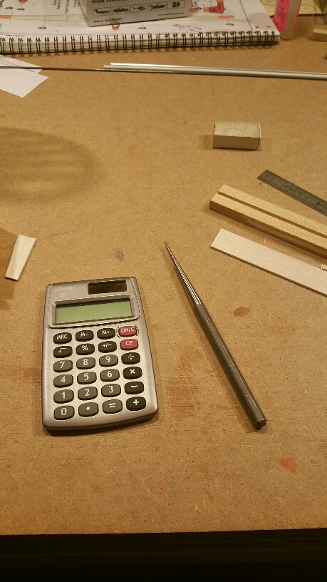

Maar: heb nu wel de ribbetjes voor het stabilo uit Profili geprint. :)
Kost veel papier!
Het zijn er maar zes, maar ze zitten net niet op onderling gelijke afstanden. :hammer:
De binnenste en de buitenste zitten 165 mm uit elkaar. Ik heb er nu 100 geprint.
De afstand tussen de eerste en de twee rib is 29 mm.
29 : 1,65 is 17,6; ik neem rib 17.
Volgende keer print ik 165 tussenliggende ribben! Makkelijker en nauwkeuriger.
Hoewel . . . Kan alsnog! :thumbsup:
