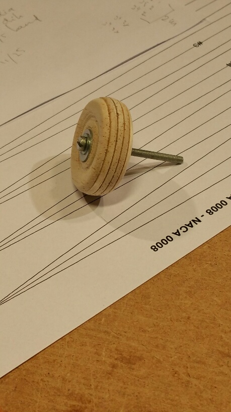

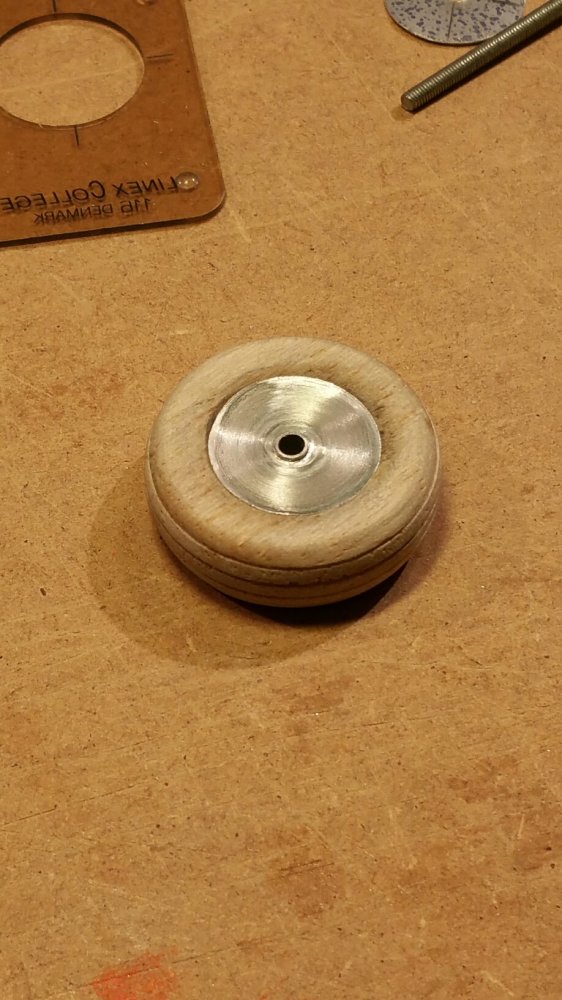

Vier plaatjes 0,5 mm sperrholz, vijf plaatjes balsa 2 mm.

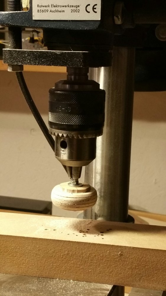

De truc is om grote platen/schijven aan de zijkant de hebben.
En draaien maar!
Het lijkt heel wat, maar echt perfect . . .
Vooruit maar.
Nou de afwerking nog . . .
Poriënvuller?
Volgooien met dunne secondenlijm?
jan.
Jan, alles wat maar vult... CA-dun, G4 of waterbasis PU... deze laatsten op den duur stabieler dan CA. Dan afschilderen met... zijdemat? Plastidip, zwart?

Nou, dank voor alle lovende woorden! :)
't Is heel simpel hoor . . .
Maar blijkbaar is een echte draaibank toch iets anders dan iets in de boorkolom zetten.
Maakt niet uit, ik ben tevreden. :)
Overigens: de enige reden om het zo te doen is gewicht.
Een 'echt' wiel (vol rubber, aluminium hub) van deze afmetingen . . . 15 gram?
Da's 75 gram in de neus.
(En, inderdaad, de lol van het zelf maken natuurlijk..)

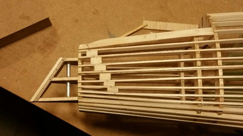

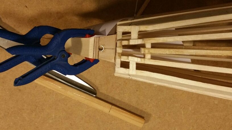

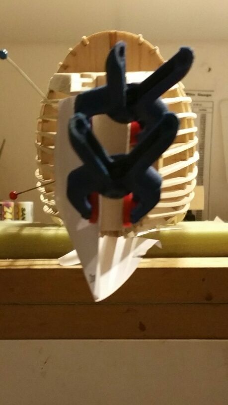

Even passen . . .
Roer erop . . .
Past!
Lijmen!
Uitrichten mbv. zo'n wit plastic buisje en veilig wegzetten.
Ook al weer klaar!

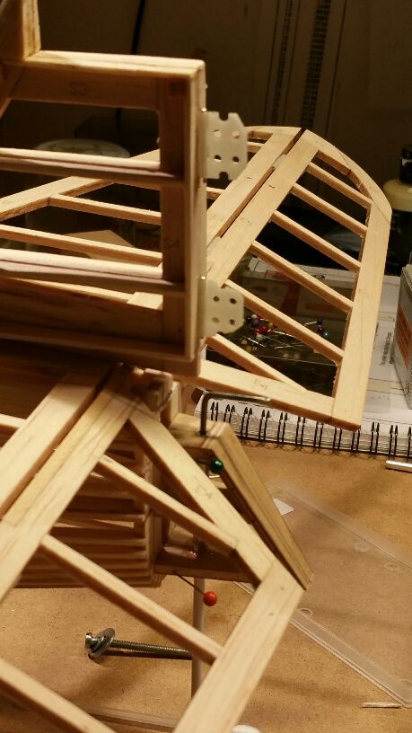

Volgende: kleine blokjes tussen de stringers plaatsen voor de bevestiging van de kunststof platen (en de bespanning).
jan.

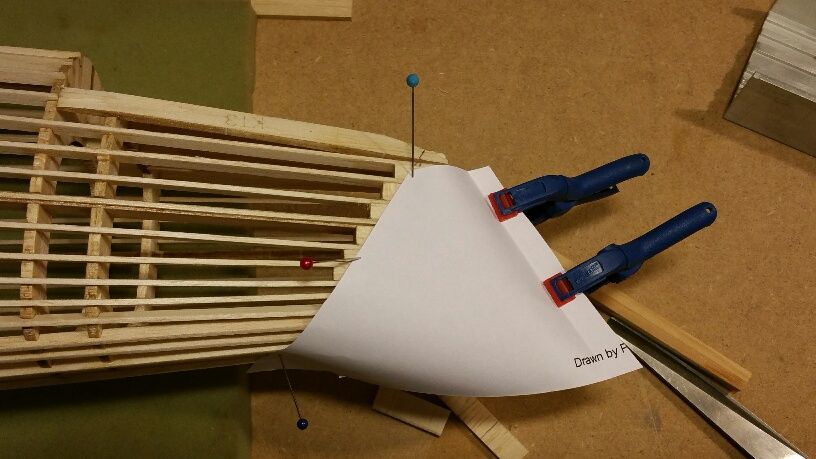

Gisteren met de blokjes bezig geweest: dat is een secuur werkje, schiet niet op . . .

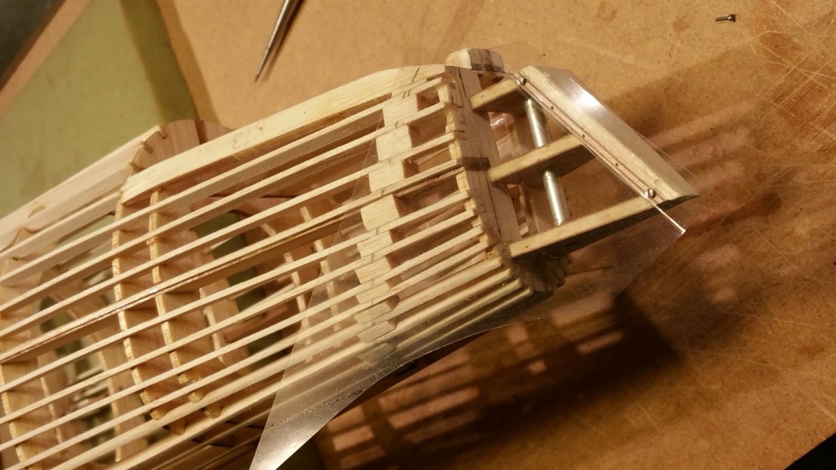

En toen de grote vraag: kun je de gewenste vorm maken uit een vlakke plaat materiaal?
'The proof of the pudding is in the eating.'
Snel een stukkie papier grofweg in vorm geknipt, en . . .
Het wil! :banana::beer: :friends: :yes:
Het wil zelfs erg goed!
Zucht van verlichting . . . :D
jan.
Ik bedoelde: kun je het maken zonder dat je hoeft te dieptrekken, verhitten, kloppen of drijven.
Ja dus.
Sterker nog: links en rechts zitten aan elkaar vast; zijn samen ook nog eens een (1) deel . . .

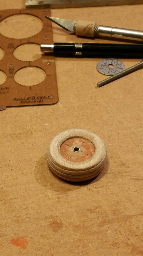

Sinds ik de schijfjes van het wiel op elkaar gelijmd heb, kan ik de binnenkant weghalen.
In de boorkolom en harken/schrapen./schuren maar.
Gevolg: niets zit meer echt lekker in het midden . . . :hammer:
Probeer nu uit lithoplaat twee 'aluminium' plaatjes te maken . . .
Omdat ik het allemaal met bescheiden middelen moet doen (of onkunde, dat kan ook), ben ik nu met het derde paar bezig.
Diameter is nog iets te groot.
Gat zit dus net iets excentrisch . . . :hammer:
