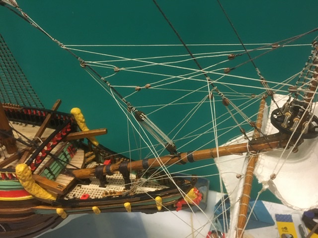

De chaos boven het galjoen is inmiddels compleet....

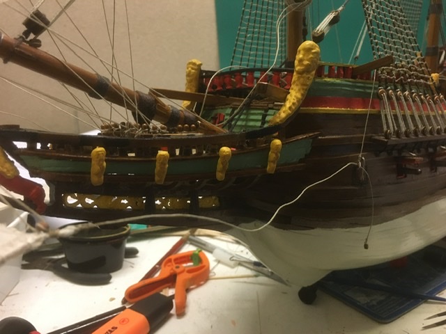

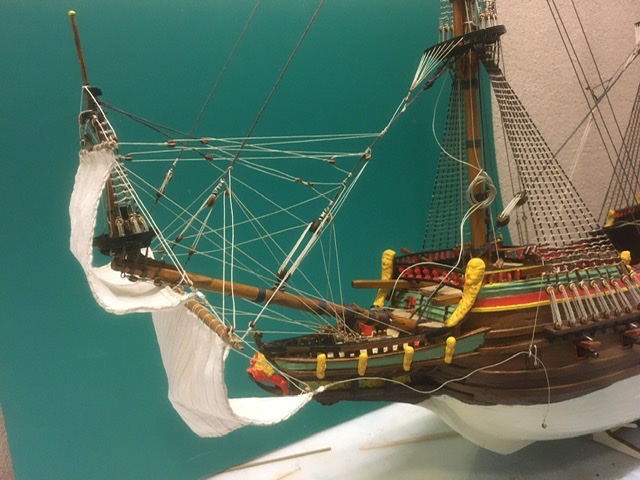

Hiervoor werden er eerst twee oogpinnetjes in de romp geboord, een aan elke zijde en twee 3-1 blokken met een stuk touw dat aan het want geknoopt werd. Vanaf de schoothoorns in de onderhoeken van de blinde, via het 3-1 blok aan het want werd er een gestropt 3-1 blok aangebracht dit allemaal ter voorbereiding, want voorlopig worden deze schoten niet verder afgewerkt. En zo ziet het er dan uit:
Aan stuurboord.......
En aan bakboord.......

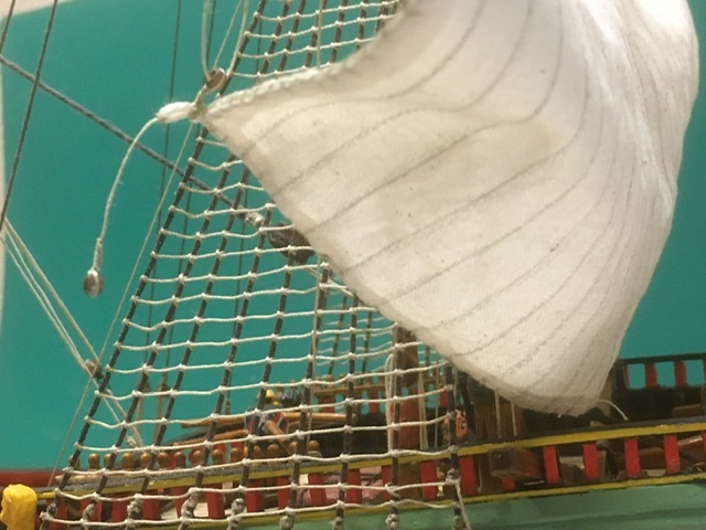

Tot slot nog een overzicht van de twee zeilen:
Ben niet ontevreden met dit resultaat....

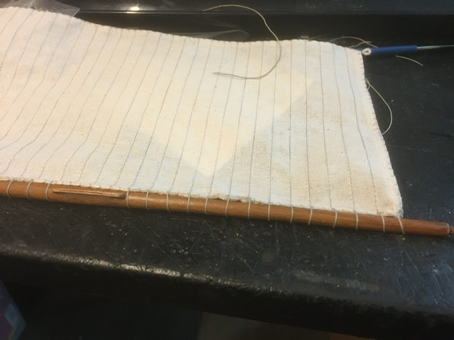

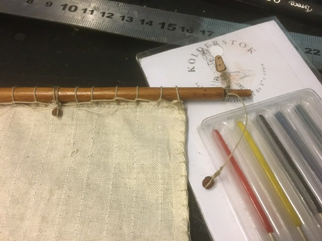

Maar goed, we gaan weer verder met de fokkera en het fokkezeil, als eerste weer het lijktouw rondom eraan genaaid met in de onderhoeken weer de twee schoothoorns:
Vervolgens werd het zeil aan de ra genaaid met de festonsteek:

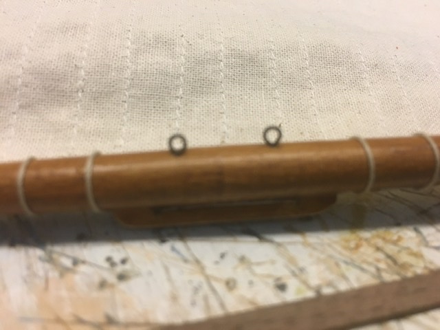

In het midden aan de achterzijde van de ra werden twee gezwarte oogjes aangebracht voor het latere rak:
Gevolgd door de benodigde blokken:
Links boven een 3-1 blok voor de geitouwen, rechtsboven het “platte” vioolblok voor de toppenanten en de schoot van het stengezeil, en rechtsonder een 4-1 blok aan het touwtje voor de brassen.
Onder aan de schoothoorn nog een 3-1 blok voor het geitouw
Deze geitouwen werden alvast aan de ra geknoopt en ingeregen:
Is op deze manier iets gemakkelijker dan als het zeil aan de mast hangt :):)

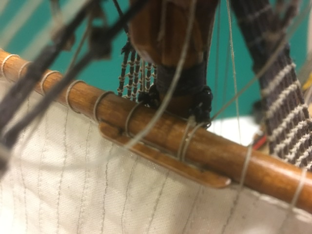

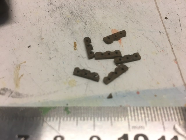

Nu alle blokken ogen en geitouwen aangebracht zijn kon de ra aan de mast gehangen worden met een rak, maar hiervoor moest ik eerst de zes rakplaatjes maken:

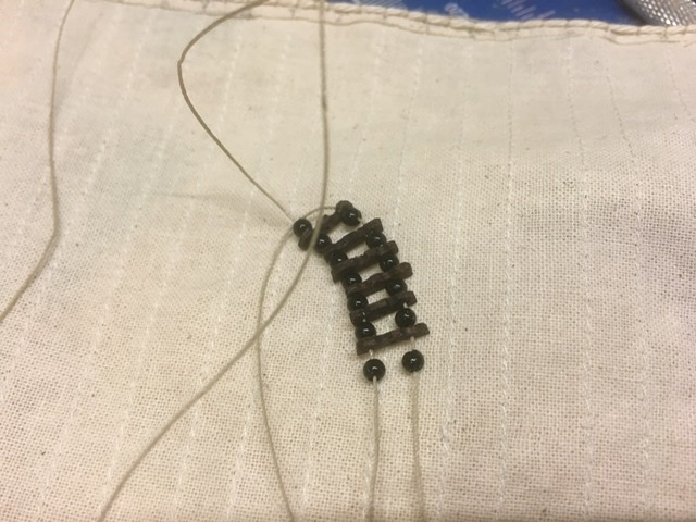

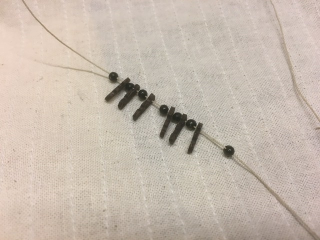

Uit een noten latje van ongeveer een mm dikte werden deze gemaakt, maar liefst 10mm lang en 2,5mm breed, 3 gaatjes van 0,7mm erin en daartussen twee holletjes gevijld, het is bijna net echt :p
De rakplaten met Dani’s Oil geschilderd en na droging kon het inrijgen van het rak beginnen.

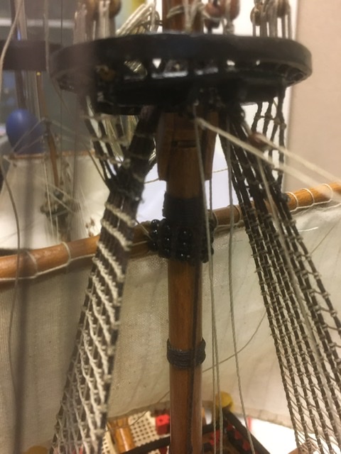

Als eerste werd een touw met een lusje aan bakboordzijde om de ra geknoopt, beginnend op de ra, langs voorkant ra naar beneden, onder de ra door en dan bovenop de ra door het lusje terug naar de achterkant, waarna het inrijgen van het rak kan beginnen:
Dit start met een kraaltje, het zg klootje, bovenin door de eerste rakplaat, weer een klootje etc.etc. waarbij na de zesde en laatste rakplaat het zevende en laatste klootje kwam.
Nu werd het touw om de mast heengeslagen aan stuurboordzijde van boven naar beneden over de ra en vervolgens weer met klootjes door de onderzijde van de rakplaten terug naar bakboord:
Het touw gaat aan bakboordzijde van onder naar de voorkant bovenlangs terug, door het BB oogje weer met de nodige klootjes midden door de rakplaten, achter de mast langs, van boven naar beneden door het oogje aan SB.....
Wel even goed op de volgorde letten maar dan kan het rak met wat “jutteren” strak om de mast getrokken worden:
Het rak vanaf de voorkant.....
Het rak van achter de mast gezien.

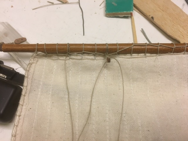

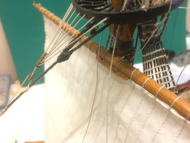

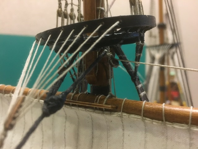

Nadat ik gisteren het rak aangebracht had werd nu eerst de reeds eerder voorbereidde draaireep om de ra geslagen en met een oogje en bindsel afgewerkt, dit aan beide kanten:
De bakboordzijde is hier goed te zien.....
De tweede aan SB was wel een heel gefriemel maar als je de ra zo hoog mogelijk tegen de mars plaatst dan is het te doen.

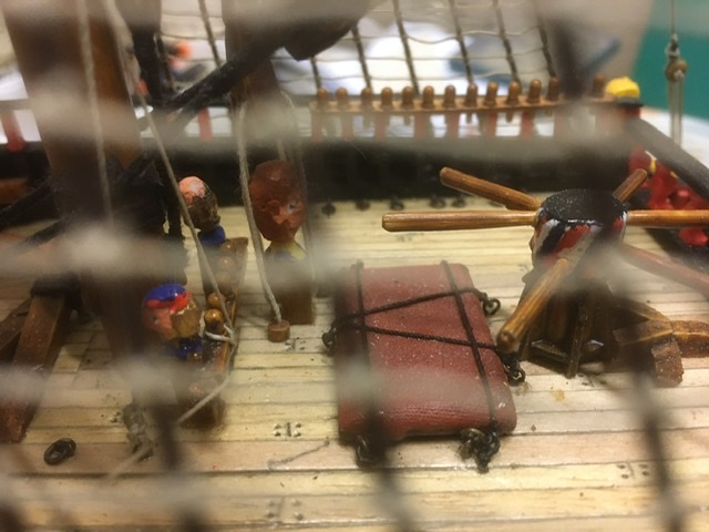

Nadat deze vastgezet is kun je de ra weer naar beneden op de goede positie plaatsen waarna vervolgens het halende part van het rak aan een oog op het dek belegd kan worden:

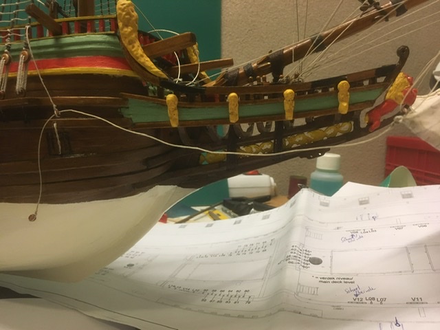

Naar een ring op het dek aan SB naast de fokkemast....

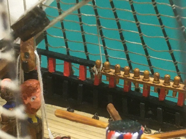

Deze werden belegd op buitenste nagels van de nagelbank achter de fokkemast:

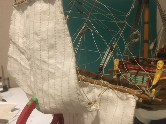

Verder met de geitouwen, deze had ik reeds eerder voorbereid en konden nu afgewerkt worden.

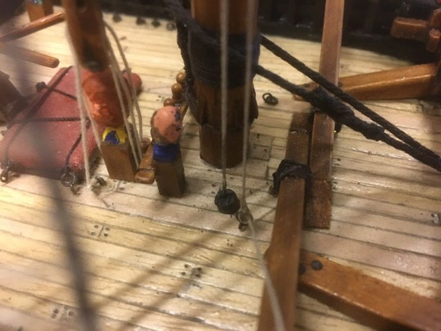

De halende parten lopen door het want dus even kijken waar deze de weeflijnen en wanttouwen passeert zodat hij een natuurlijk verloop krijgt zonder knikken:

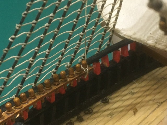

Uiteindelijk worden deze belegd op de voorste nagels van de nagelbanken boven het bakdek, op bovenstaande foto is dit aan bakboord, punt #20 op de tekening.

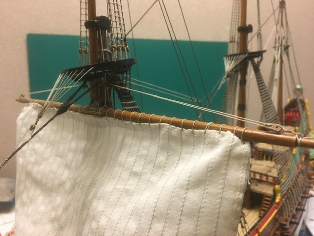

Nu kon het zeil wat in model getrokken worden met deze geitouwen:
Hetzelfde kunstje aan stuurboord op nagel #34

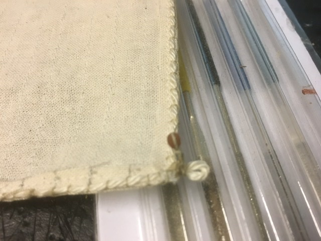

Ten slotte werden er nog twee 3-1 blokken met een stukje touw aan de schoothoorns geknoopt ter voorbereiding voor de later af te werken schoten van dit zeil (tip van Piet in het verslag van Hans :D):
Ook de brassen zullen in een later stadium aangebracht gaan worden, dus voorlopig ben ik dan met dit zeil klaar:

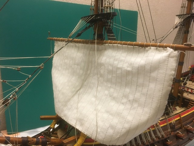

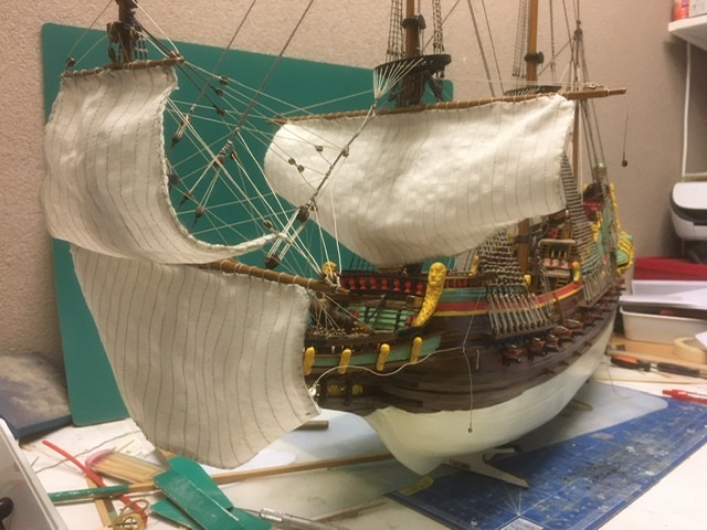

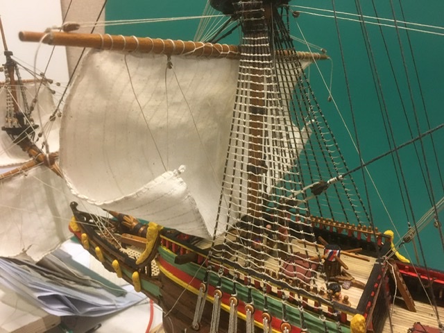

Een overzicht met de drie aangebrachte zeilen.....
Trouwens niet alleen ben ik klaar met dit zeil maar ook weer met deze update, dus houdoe en tot lezens......

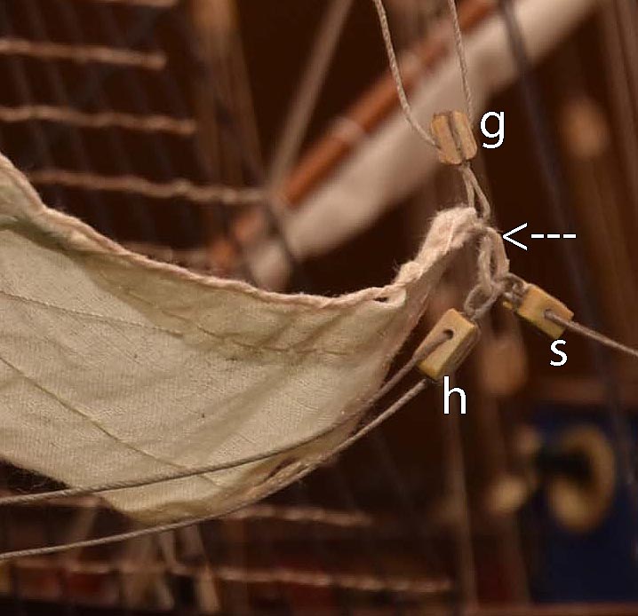

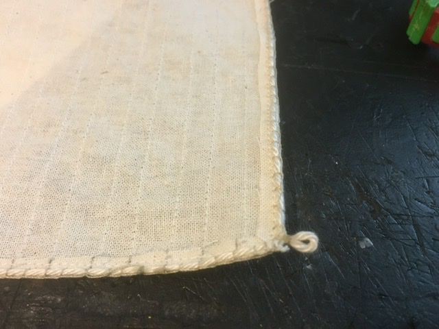

Koos, hierboven in je laatste post schrijf je dat je 3-1 blok aan een 'stukje' touw aan de schoothoorn hebt bevestigd voor de schoot op mijn advies/tip, maar volgens mij heb je dit niet goed gezien of begrepen. De blokken voor halzen, schoten en gei(touw)en worden aan de schoothoorn gestropt en niet met een eindje touw, zie onderstaande foto,
Pijl is de schoothoorn, g is het geiblok, s is het blok voor de schoot en h is voor de hals. De blokken zitten om de lus aan de schoothoorn gestropt en dus niet met een eindje touw, ik kan me daarom moeilijk voorstellen dat ik dat advies van het stukje touw heb gegeven, dat moet je dan nog eens nakijken. Misschien is het een bepaalde manier van schrijven geweest, dat zou natuurlijk kunnen:rolleyes:
