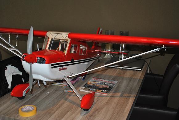

en weer wat werk geklaart.
rc zit er zo goed als in.
cg klopt als een bus heb nergens geen aanpassingen hoeven te doen.
morgen dan maar de saito aan proberen te tikken. lijkt me geen probleem te moeten gaan geven.

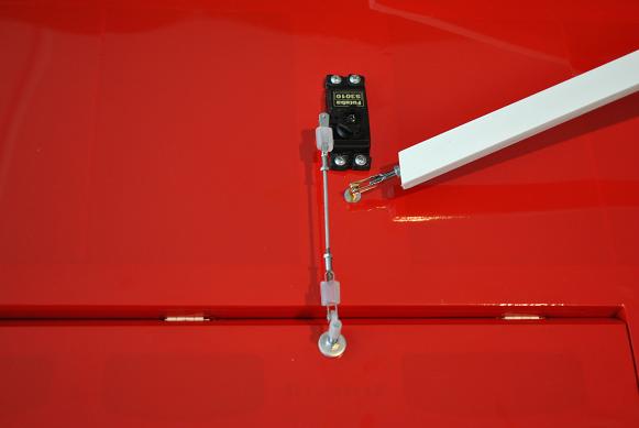

compleet met struts
full
aansturing van het gas, heb wel wat moeten buigen
full

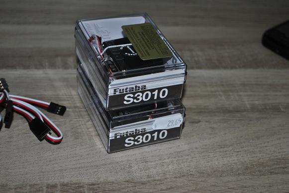

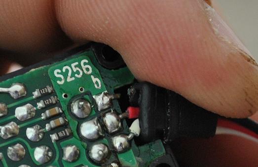

vanochtend nog 2 uur liggen klooien met me servo`s van het hoogte roer, wat blijkt zat er in een van de servo`s een draadje los:(:(
gelukkig had ik nog een 3010 op vooraad liggen

het zwarte draadje leverde de problemen, gelukkig tijdig kunnen ondekken en niet na een crash...
full

ook de servo`s in de vleugel hebben losse contaktjes in de servo.

er komen weer gewoon s3001 servo`s op de rolroeren, de s3010 bestel ik we weer ergens via internet die kosten me in de winkel te veel.
