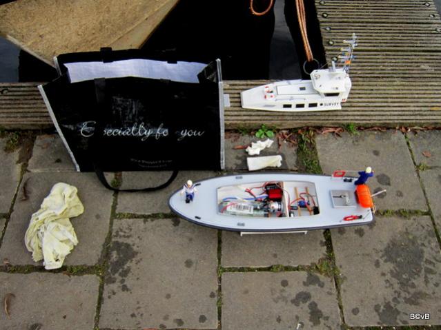

Bootje meegenomen op de fiets in boodschappentas. Zender in fietsmand. Geweldig: geen auto nodig.

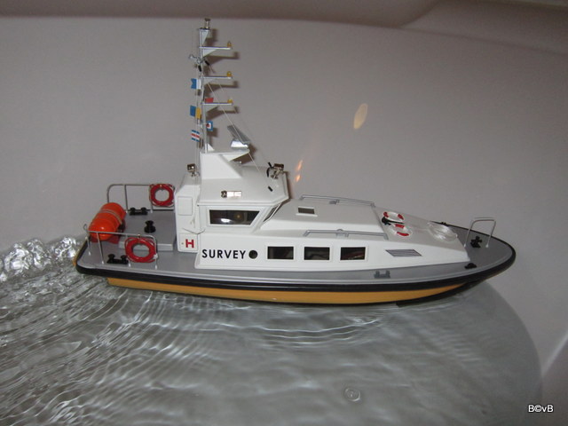

Nou ja! Na wat geknutsel aan mijn computerinstellingen heb ik volgende foto's kunnen uploaden:
Eerste proefvaart in bad
full
Na het aanbrengen van wat persoonlijke accenten:
full
Dat zijn de goede berichten, Bertus. Én een geslaagde proefvaart én ook nog foto's kunnen uploaden. De figuren lijken aan de grote kant, maar misschien zit ik er naast.
Ik denk dat de snelheid beter zal worden als je een lichter accupack erin zet.

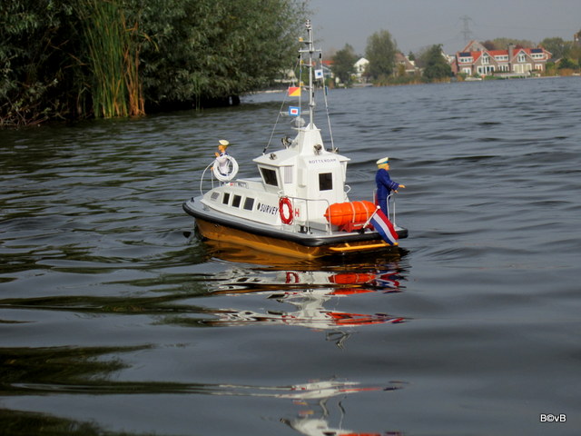

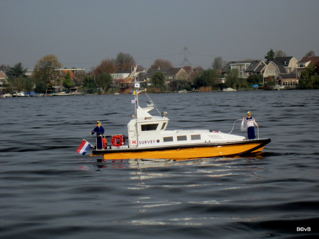

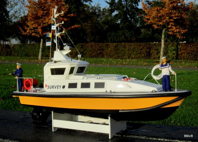

Vaarlocatie bij gemeentehuis Maasdam. Het was er een echte Indian Summer. Dit was mijn derde proefvaart.
full
full
full
Ik ben nog nooit zo tevreden geweest over een model als over dit model.
Ik kan het model in een boodschappentas stoppen en lopend of op de fiets naar een paar prachtige vaarlocaties hier in het dorp gaan.
Het model vaart nu lekker snel, is zeer stabiel, wendbaar, bestuurbaar achteruit en zelfs mijn oplossing voor de sprayrail werkt perfect.
EEN GEWELDIGE AANWINST! :p
Testfase is nu voorbij. Schip wordt definitief in de vaart genomen.
Foto's van de machinekamer en van een eventuele avondvaart met verlichting, volgen nog.
Ziet er goed uit, Bertus! Ik had mijn bedenkingen over de wat grof ogende sprayrail, maar hij lijkt zijn werk meer dan goed te doen. En doordat jouw opbouw wat lichter is, kan je boot de relatief zware accu goed hebben, zo blijkt, gezien het vaarbeeld en de snelheid die je aanhaalt. De sturende straalbuis zorgt inderdaad voor een wendbaar schip, zowel voor- als achteruit.

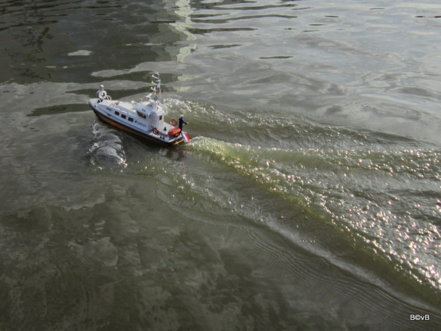

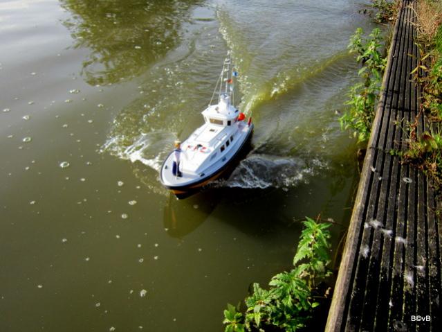

Vandaag was het opnieuw een fraaie vaardag.
Dus samen met Harm en Koen wezen varen in het haventje van Maasdam en op de Binnenmaas.
Dankzij fotograaf Koen volgen hier een paar foto's en misschien zelfs een filmpje.
full
full
Voor diegenen die interesse hebben in mijn "transport-boodschappentas" en in de machinekamer van de Survey, nog de volgende foto:

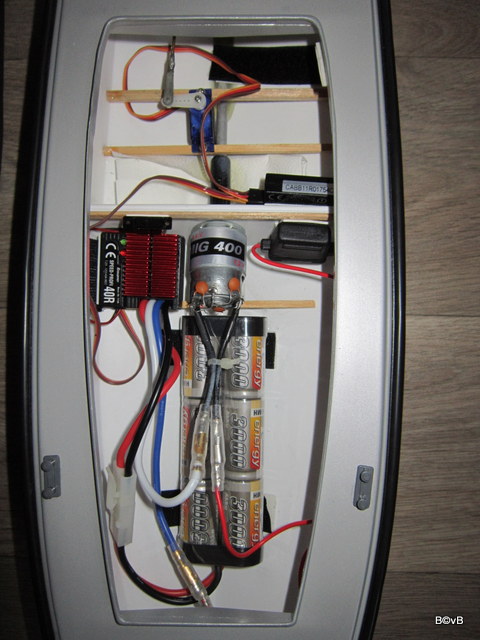

Hoe warm wordt de motor na een tijdje varen? En zou je nog een meer close-up foto van het binnenwerk kunnen maken/plaatsen?

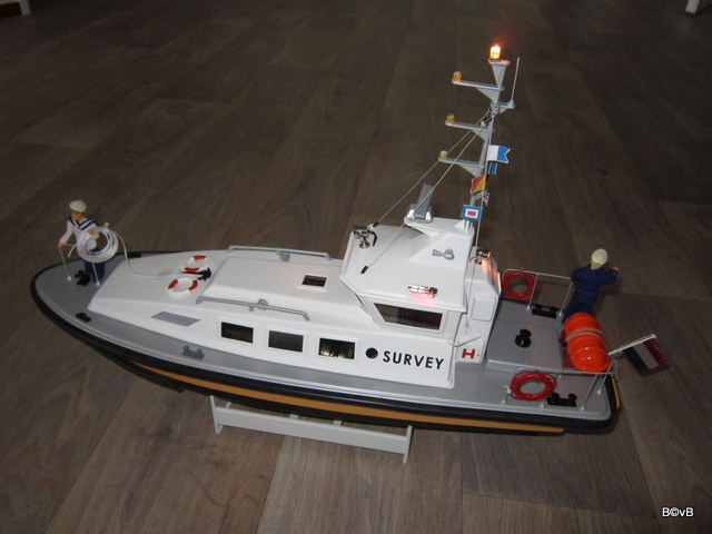

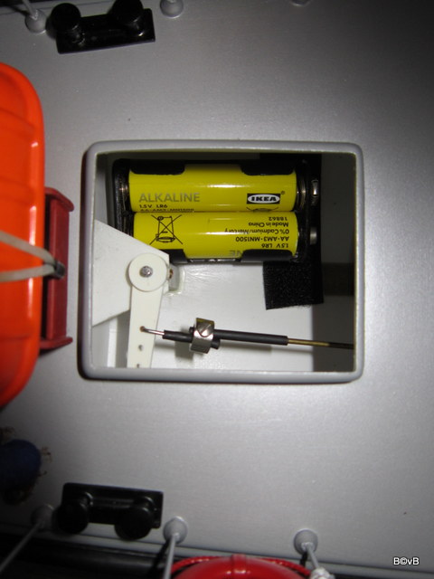

Vandaag nog voor 2 euro aan binnenverlichting aangebracht.
Speciaal voor Henk nog een paar foto's van de machinekamer en de besturing.
full
full
Het batterijblokje is voor de verlichting, gebruik ik tevens voor het finetunen van het zwaartepunt.

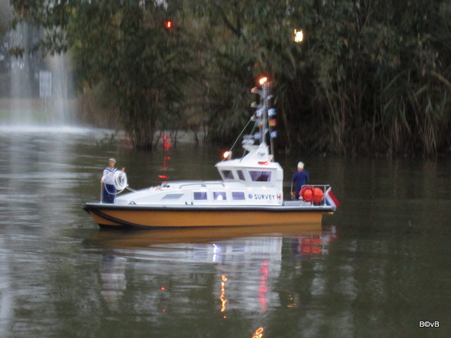

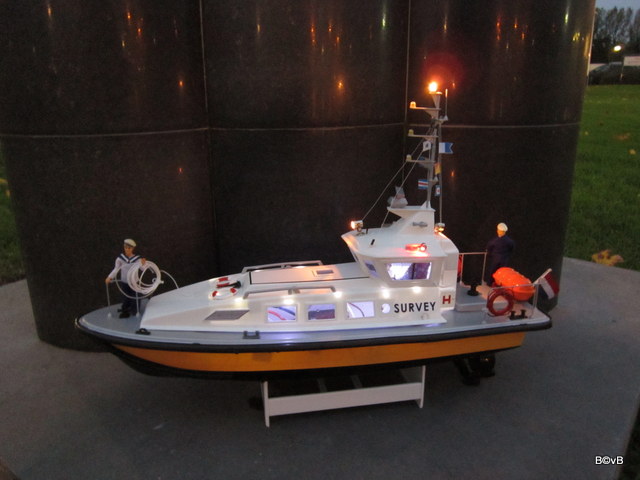

Vanavond nog even wezen varen om het effect van de verlichting te zien.
Het begint toch frisjes te worden!
full
full
Door de toevoeging van een batterijhoudertje voor de binnenverlichting, liep de boot nog iets sneller en lag de topsnelheid ook nog wat hoger.
Toppie dus! :D
Ligt het gewicht door die extra batterijhouder nu misschien iets meer naar achteren? Dat zou de hogere snelheid kunnen verklaren.
Indeling en verlichting zien er goed uit.
