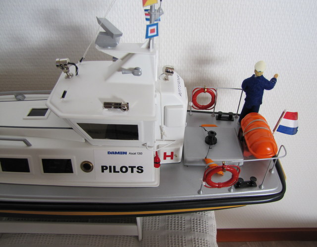

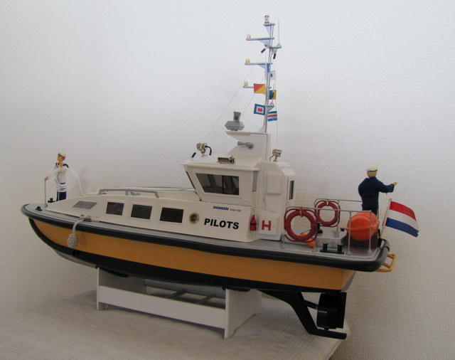

Na een kleine verbouwing en enkele optische aanpassingen is gisteren mijn Survey overgedragen aan het loodswezen Rotterdam.
