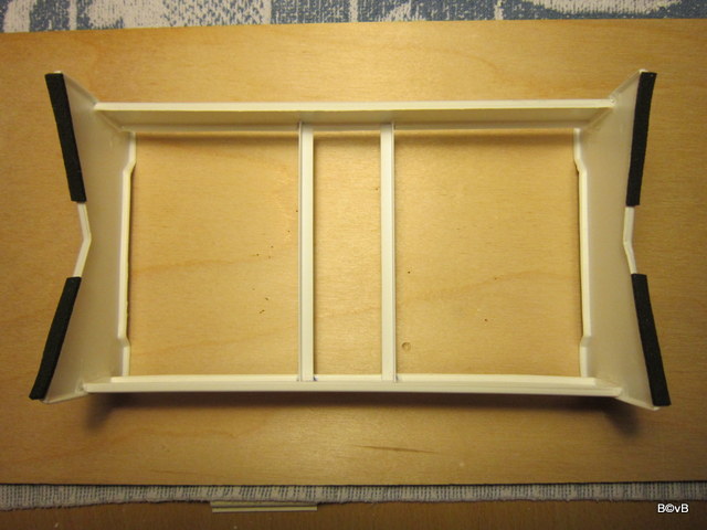

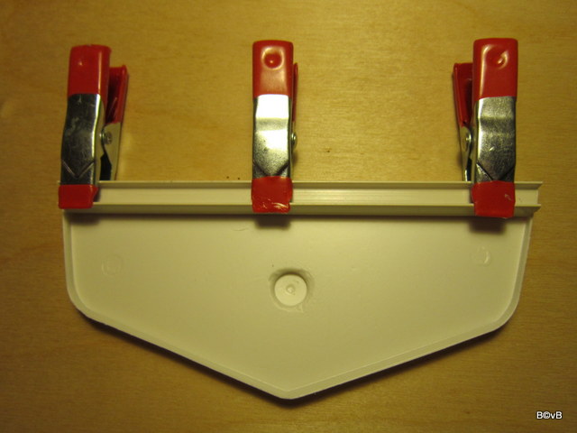

Een beginnetje gemaakt.
Versterken ven de steun en het motorschot.

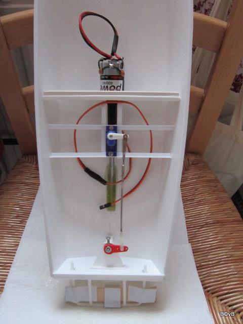

Nu bezig met de aandrijving en het roer. Beetje lastig!
We zijn al weer wat verder:
Motor en servootje van Robert ingebouwd + beschermingsbeugel straalbuis.

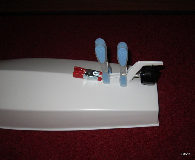

Heb je misschien ook een foto van de schroef onder de boot? Vind die verbinding een beetje apart namelijk.
We zijn weer wat verder!
De schroef met straalbuis ziet er als volgt uit:
full

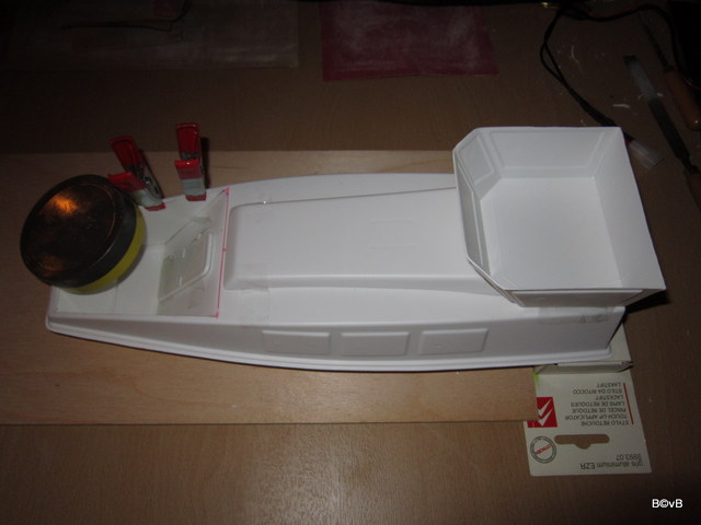

Daarna ben ik maar eens begonnen met het grootste verschil van de Patrol t.o.v. de Survey: Een uitgang in het neusgedeelte.

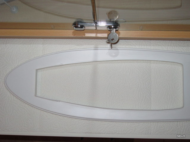

Een lastig klusje. Alleereerst, viel mee, het groter maken van de opening in het dek.
full
Daarna het maken van de aangepaste neussectie in de bovenbouw. Ik heb een verdiept gedeelte gemaakt waar ik de deur scaal 1:25 In kwijt kon. Lang niet hetzelfde als het origineel, maar als het maar een indruk geeft. Straks met wat details vindt ik het voldoende.
full
