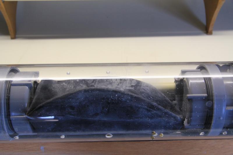

Even een kleine update... Heb net even de ''voetbal'' uitgeprobeerd, en dat werkt boven verwachting! De mini pomp is sterker dan ik had verwacht, binnnen no time zit de voetbal vol... Het lijk wel een beetje op persucht... de WTC zit in de eindfase, zal vandaag wat foto's posten zodat je zelf kan zien hoe het wordt... Ik is méér dan tevreden...

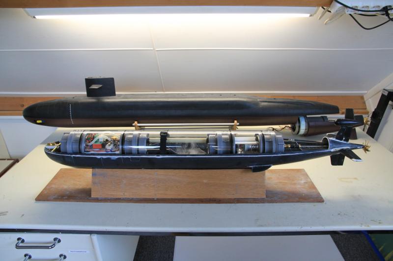

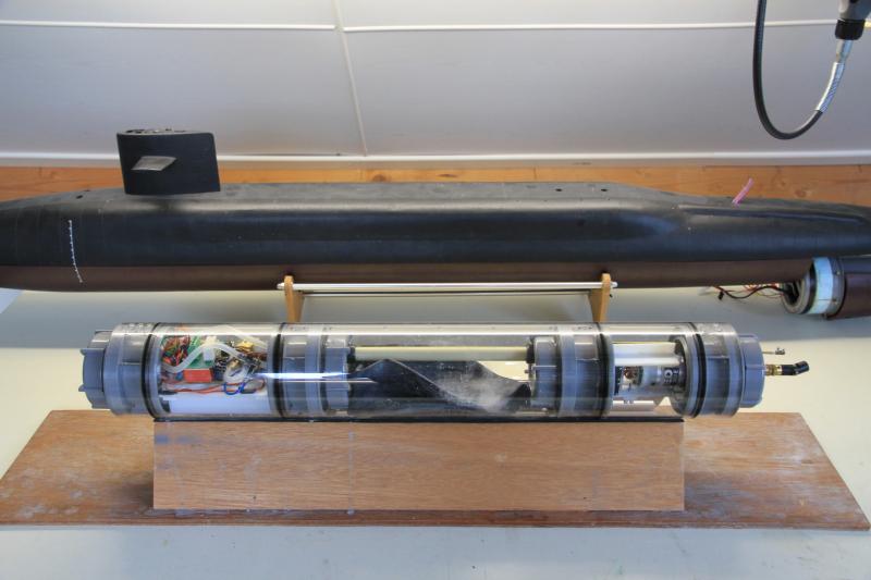

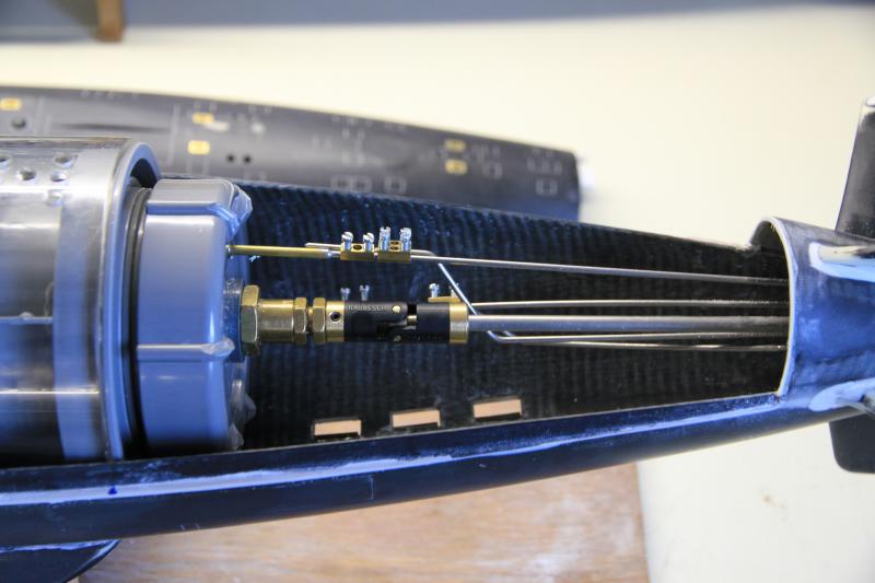

Hier een foto van de WTC zoals die in de Akula gaat... De voetbal in het midden, voor en achter de ruimtes voor de apparatuur... Achter de motor met regelaar, zo ook de 2 servos. Voorin de onvanger met de LR2, en de aansturing voor het duikgedeelte... de klep met motor gaan werken op 6 volt, de hoofaandrijving op 12 volt. Voor onderin komt eerst de 6 volts accupack, met daarboven weer een 12 volts accupack. Eenvoudig demonteerbaar via de schroefdeksel vooraan...
Hoi Douglas, Ziet er strak en efficiënt uit! Waar kunnen we ons inschrijven voor een potje onderwatervoetbal .. Maar alle gekheid op een stokje, als het gaat werken is dat een heel mooie oplossing! Zet je ergens nog zo'n injectiespuit trimtank?
Ik ga geen extra trimtank gebruiken, ik trim de Akula af met een lege voetbal (lees volle watertank)... Op de bodem leggen zit er dan niet bij, maar dat deed ik toch al niet...
Na aan lange tijd van afwezigheid laat ik weer iets van mij horen. Met foto's wel te verstaan, want stilgezeten heb ik niet. De Akula naderd zijn status dat ie ''bijna'' gespoten kan worden. Wel heb ik eerst gezorgt dat de techniek klaar is, voordat ik aan de rst ga beginnen. En de techniek is klaar! De WTC werkt perfect, waarbij ik de kosten va de WTC en het duiksysteem zo laag mogelijk wilde houden. Duiksysteem is van een binnenwerk van een voetbal, en werkt uiterst doeltreffend. Zo goed zelfs dat de WTC van de Ohio ook op de schop gaat (voor de 2e keer) en ik ook die ga voorzien van het zelfde duiksysteem. Hier een overzicht. Motordeel. De ''voeltbal''. het voorste deel, met de accu's. Totaal plaatje. Hier moet ie in. Tjeezus wat een priegelwerk. Houder om de WTC op zijn plaats te houden. En zo zit de WTC vast. Aansluiting achterste deel. Hier de WTC op zijn plek. Totaalplaatje, mét mijn eerste sub op de voorgrond.

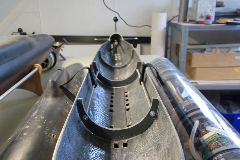

Het ziet weer mooi uit zo als gewoonlijk. Kun je me een foto sturen hoe je die buis vast gezet hebt in de buiten romp? Hein
@Hein, Paul heeft gelijk, op nr 6 en 9 zie hoe het vastzit. Op nr 6 zie 2 draadeinden die vastzitten op de houder waar de WTC inkomt. Die houders zitten weer vast aan de buitenste romp. Over die draadeinden zitten 2 spanbanden, die ik weer aan elkaar maak als de WTC op zijn plek ligt.
