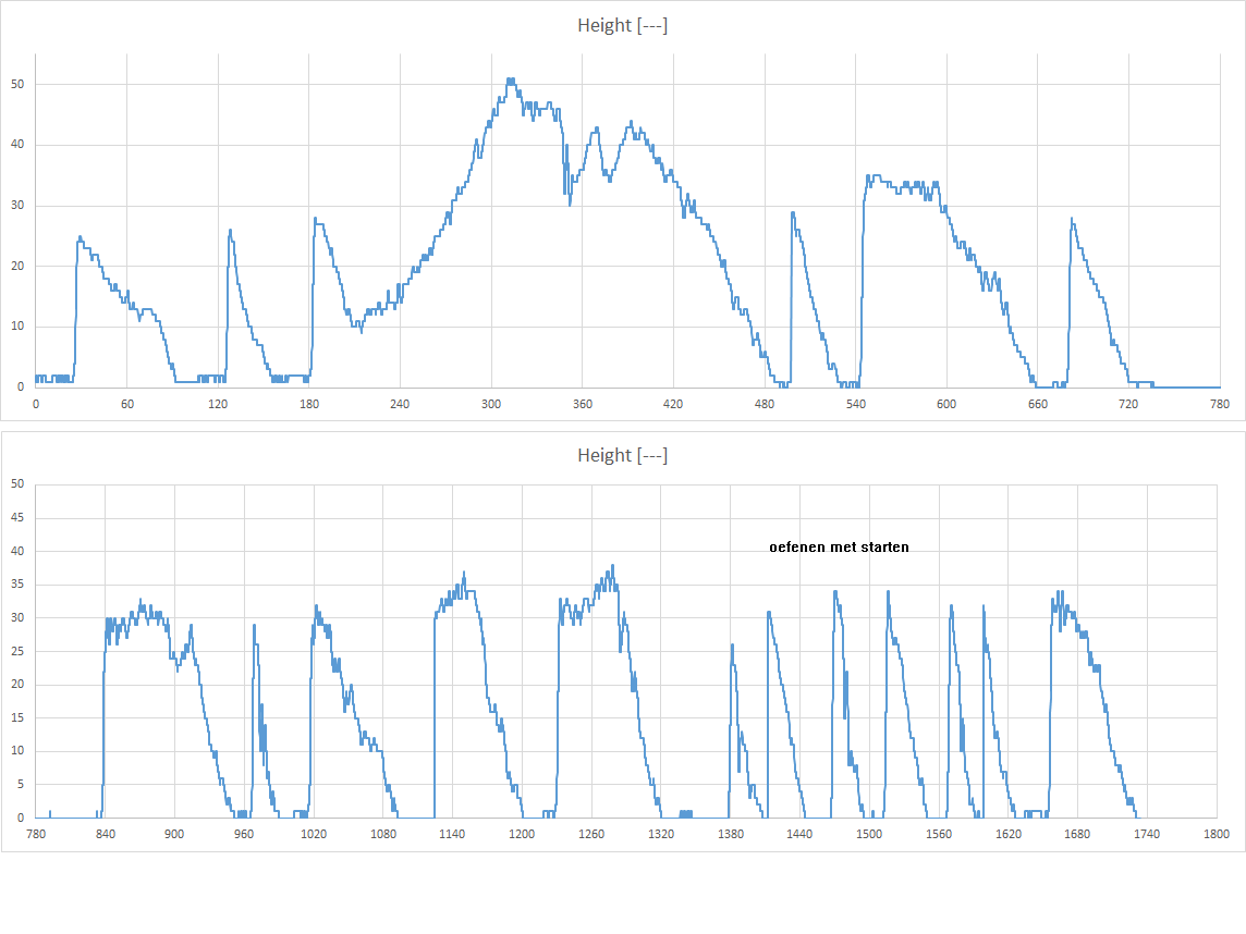

Gisteren en vandaag nog lekker gevlogen met de prototype ALF.
Het slingeren gaat best goed. Ik voel bijna geen weerstand als ik draai. Ik hoor ook geen doordringend gefluit, ondanks de stabilo remklem en buitenboord visdraadjes.
De staartboom zit nog goed vast (momenteel ingeboxed in 6 cm met triplex wanden). De torsie valt mee. Maar het is geen kwaliteit carbon (4 en een halve euro, 6 x 0.5mm)
Ook de vleugel houd zich goed, er zit weinig torsie in. Ondanks ik brutaal aan het slingeren ben. Met de hand durf niet te ver te draaien, het is en blijft hout! Alleen gisteren ietsjes meer torsie naar een paar uurtjes buiten (het was vochtig buiten).
Ik heb uiteindelijk toch maar een startinstelling geprogrammeerd. Klein beetje down en een beetje rudder naar rechts.
Weet iemand van jullie dat? Hij heeft de neiging loodrecht omhoog te gaan moet ik de locatie van de peg veranderen?
Ik denk dat ik voor een gemiddeld netjes gevlogen vluchtje 40-50seconden kan doen. Vandaag was het leuker, zelfst wat sterke thermiek gehad. Tussen de meeuwen gevlogen . Ik voelde af en druppeltjes op mijn huid :D. Ik houd mezelf maar voor dat het regeldruppels waren! De meeuwen stoorden zich helemaal niet aan het rode monstertje!
Gisteren had ik een keer 37 meter gegooid. Toen had iemand van de club de zender vast, dat gooit toch een stuk makkelijker. Vandaag heb ik dat proberen te herhalen tot 34 meter gekomen, Geen zenderriem gebruikt, beetje spannend. Vorig jaar is de zender een keer uit de handen gegleden (zonder schade gelukkig aan toestel en zender!). Ik ga toch eens opzoek naar een langere zenderriem.

Niels had een tijdje moeten wachten. Maar eindelijk duiktestjes gedaan. Na een duik tegen de wind in ging hij weer langzaam omhoog. Precies wat Niels verwachte.
Nu zeg ik het correct. Mijn hoofdje is wat rustiger nu:
Zwaartepunt ligt inderdaad te ver naar voor waardoor up getrimt ter compensatie!
Ik heb wat lood uit de neus weggehaald. Volgende keer doe ik zoals verteld werd een stukje aan de staart bevestigen en schuiven.
Gisteren had ik ook nog op de kop gevlogen en moest flink drukken (eigenlijk up geven). Klopt dat nog steeds met het verhaal??? Volgens mij wel.
Nu heb ik het wat kritischer afgesteld (blijft bijna in een duikvlucht) en hij reageert beter op stijgen :) en ook op dalen :(.
Hij klimt nog steeds fel na het slingeren. Maar het gaat steeds beter. Volgens mij ben ik ook beter de slingertechniek beter aan het leren met kleine DLG's. Laatst nog gevlogen met mijn Topsky (1.5m). Dat lijkt alsof je door een kop soep aan het slingeren bent.
Met een klein DLGtje leer je wel beter vliegen naar mijn mening. Ik merk dat ik met de grotere DLG ook beter vlieg.

Hoi Vincent
Leuk om te horen dat het al beter gaat maar gek dat hij nog zo stijl blijft klimmen
kan je iemand eens laten filmen ?
gooi je mooi vlak naar de horizon?
wellicht dat het zwaartepunt nog iets naar achter kan, als hij heel gevoellig wordt op roeruitslagen wat meer expo er in
mooi dat je merkt dat hij stijgen en dalen beter gaat aangeven, dan ben je in de buurt en kan je op zoek naar belletjes ;-)
Leuk van je reactie.
Ik zal eens kijken of iemand mijn slingeren kan filmen.
Misschien concentreer ik mij blind op iets wat geen probleem is. Maar ik vermoed dat mijn werptechniek niet optimaal is. Het lijkt ook niet elke worp te gebeuren valt mij nu in.
Van mijn perspectief lijkt het alsof hij steeds loodrechter gaat naarmate hij hoger komt dit effect zie ik ook bij mijn grote DLG's maar niet "zo erg".
