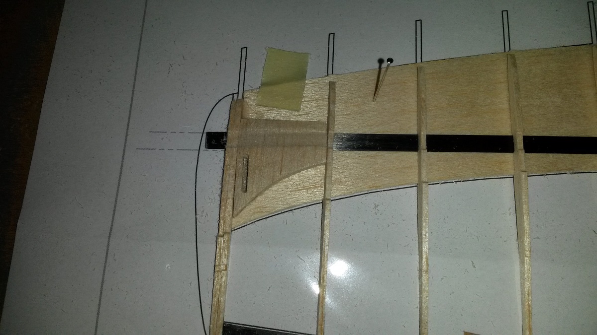

Voor de geïnteresseerden hier een tekening van de eerste versie.
Blijft allemaal gehannes, de hoofdligger is circa 5mm naar achteren verplaatst, wordt de vleugel nog steviger aan de tip hoop ik. De ligger sluit nu beter aan bij het dikste punt aan de buitenste ribben :), echter minder mooi bij de middelste :(. Hopelijk is het geen verslechtering, de huidige versie is best stevig (vind ikzelf).
Zoals Frans Bal al waarschuwde "krijg je tipverdraaing als je de ribben op een vlakke ondergrond bouwt?".
In het ontwerp is alles gecentreerd op de koorde. Geluk zij met de domme :rolleyes:: er blijkt nauwelijks tipverdraaing op te treden (0.5 graden of zo). Ook nog op de goede manier zoals ik het begrijp, de tip van de neus rippen wijst naar beneden (negatieve AOA is toch de juiste definitie???). Schetsje staat in de tekening, even opletten, de hoek is hier positief (het schetsje is van de koorde gecentreerde ribben).
De interpolatie van de AG12, 13 en 14 doe ik in het tekenprogramma. Ik trek een soort kous over de ribben en snij dan de vleugel in stukken.
Ik bouw nog een versie. Als ik niet te hart loop te vloeken, door de dunne beplanking en gebroken ribben. Wil ik best andere bestanden delen zodat misschien geïnteresseerden kunnen stoeien. Belangrijk vind ik geen onzin online te zetten. Het moet bouwbaar en leuk vliegbaar zijn. Een nadeel is ook dat het gelaserd of gefreesd dient te worden. Het ontwerp is misschien iets te gelikt voor het oog, indekking gebogen en grappig gevormd rompje en zo. KISS (keep it simple stupid) is misschien beter

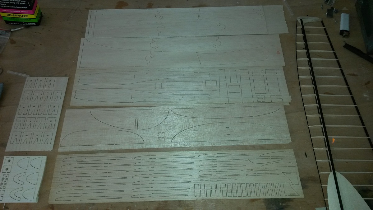

Pfew, eindelijk de eerste stukjes gefreesd (balsa) dit weekeinde. Wat een hoop werk dat tekenen.
Hopelijk past alle (puzzelstukjes) in elkaar! Hoef ik de tekeningen niet aan te passen.
Alle oriëntatiess qua vezels moeten aardig kloppen.
Ik twijfel alleen over de opvulling van de vleugel tip. In deze versie is de opvulling 90 graden gedraaid dan de beplanking. Bij de prototype heb ik gewoon met restjes gevult zonder nadenken :rolleyes: dat lijkt ook te werken.
Het staartwerk heb ik van 2mm balsa quarter grain stukje balsa. Ik had geen andere keus aan balsa liggen het frezen is goed gelukt. Stevig maar hopelijk niet te zwaar en laten de randjes zich goed afwerken.
De ribben zijn gefreesd van best oud balsa (minimaal 10jaar oud denk ik). Sommige planken zijn erg krom maar anderen zijn wel mooi. Heeft Pa gekregen van oud vrije vluchters uit Maastricht. Zij vlogen in het verleden veel in Weert en Arnhem.

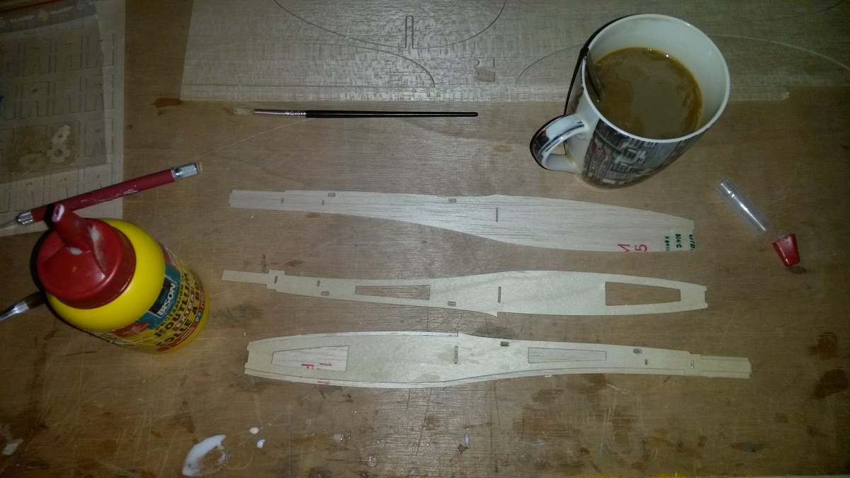

"To start the day: Koffie, witte lijm en balsa. Perfecte combo"

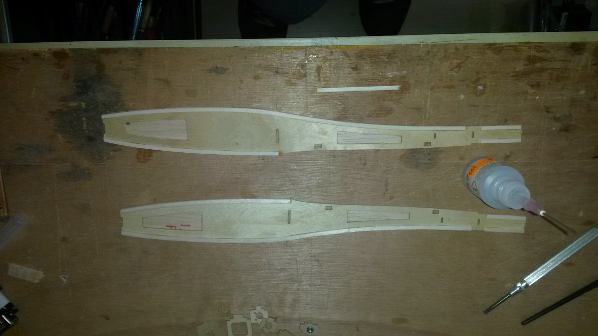

Triplex is uitgehold tussen vleugel bevesteging. Toen ik eerste het triplex voelde dacht ik: "Dit gezwabber van het hout gaat niet werken". Toch maar even snel een gesloten versie gemaakt. Toen weer gedacht ik ga toch proberen de open versie te maken. Het uiteindelijk resultaat voelt goed en stijf aan (vergelijkbaar als prototype)
"Later op de dag: pure secondelijm, lekkerrrr."
Beetje zwaar misschien maar ik gebruik de dekselmethode van de heer Decker. 0.8mm staaldraad pennetje en twee stukjes 2mm witte servo doorvoer buisjes. Ben erg gecharmeerd hoe hij dat deed. Jammergenoeg heb ik de optimale maatvoeringen nog niet gevonden :eek:. Maar het werkt :)met een kleine versteviging in de deksel (staat niet op foto).
"Na al die secondenlijm iets van tunnelvisie"

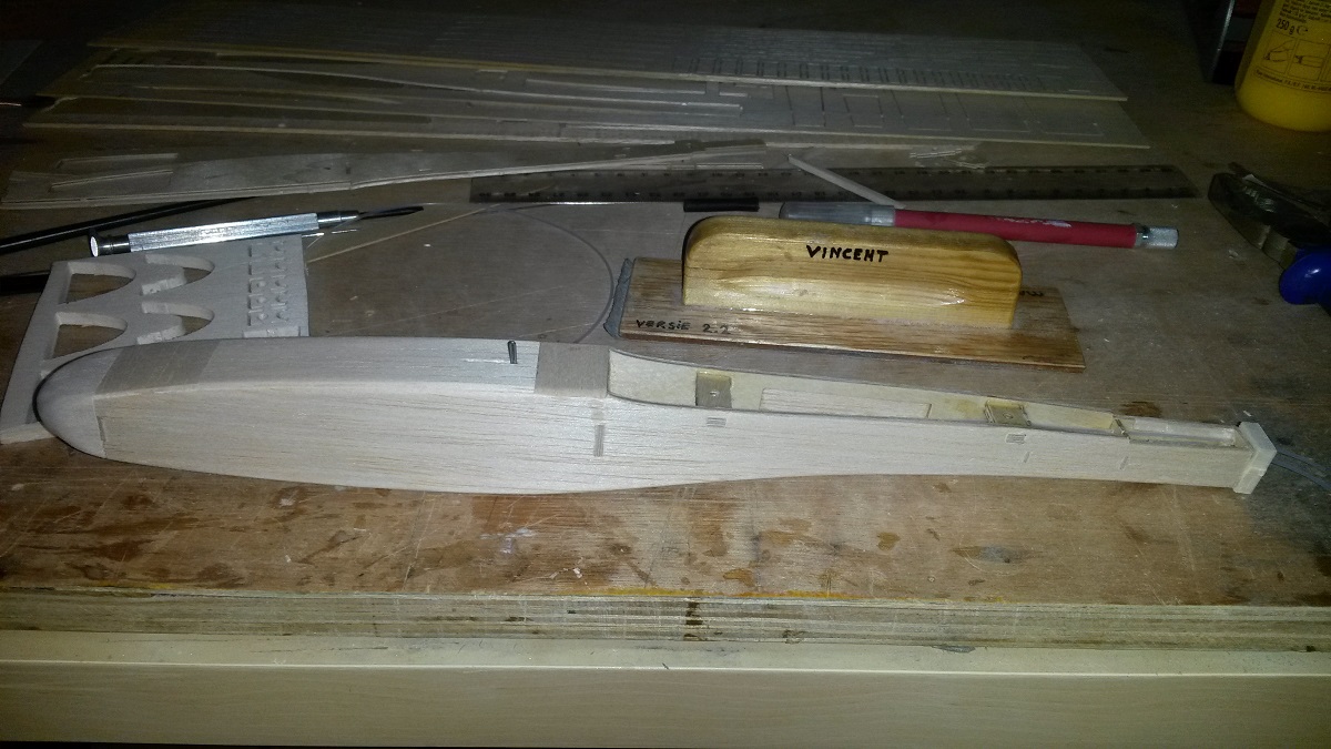

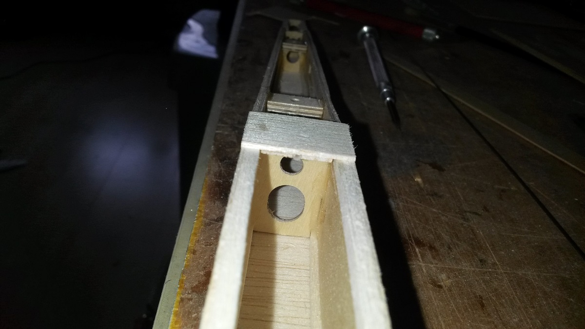

Rompje dusver. Alle onderdelen passen gelukkig! Jammer genoeg is het stukje achter de vleugel eindlijst 10mm langer geworden (extra gewicht ooknog achter zwaartepunt). Je zou in principe de achterste 20mm kunnen afzagen (indien de rompbuis doorloopt tot voor vleugel). Neuslengte is nu 53mm, ik durfde nog niet korter als de ideale DLG. De MiMi is zelfst maar 43mm! Dat durf ik niet aan, ik weet niet hoed ik met het zwaartepunt nu uitkom. Ben angstig dat er misschien niet gaat werken.
"Rompje geboren (23gram) nu eerst koffie."
In de tussentijd ben ik niet tevreden over de huidige vleugel beplanking wat ik gefreesd heb. Erg zacht 1mm balsa. Gelukkig heb ik wat harder balsa liggen dus ga ik die proberen.

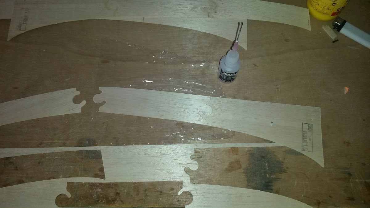

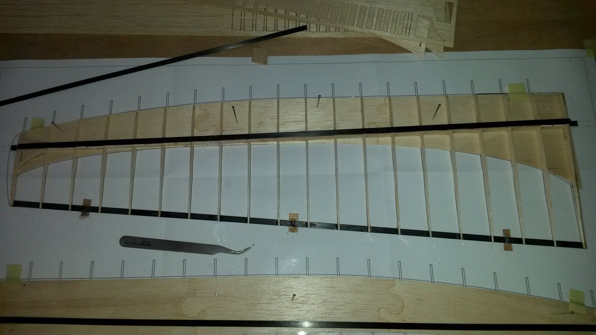

Dit is de tweede keer dat ik dit type vleugel bouw. Ik heb een werkmethode bedacht om hopelijk:
:eek: kromme vleugels te voorkomen
:oops:Minder of geen ribben te breken
:cool:Beplanking beter te laten aansluiten

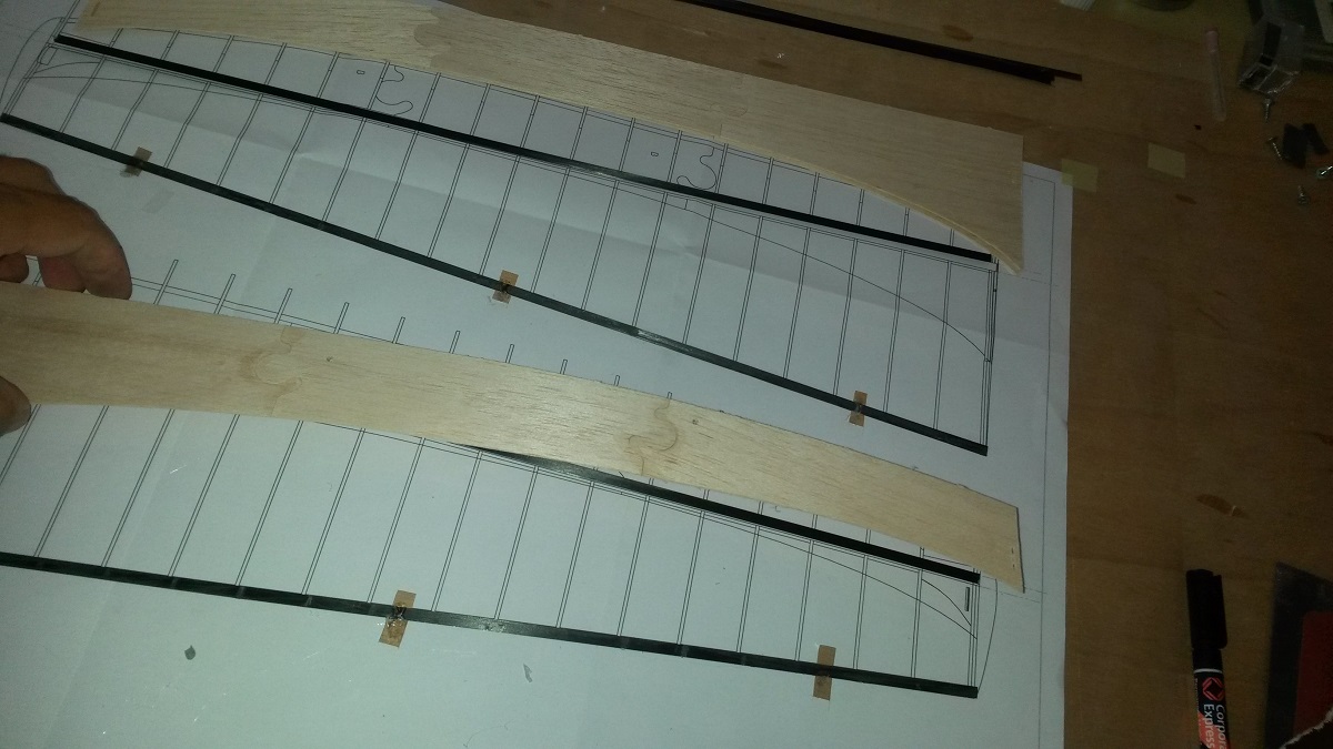

1)

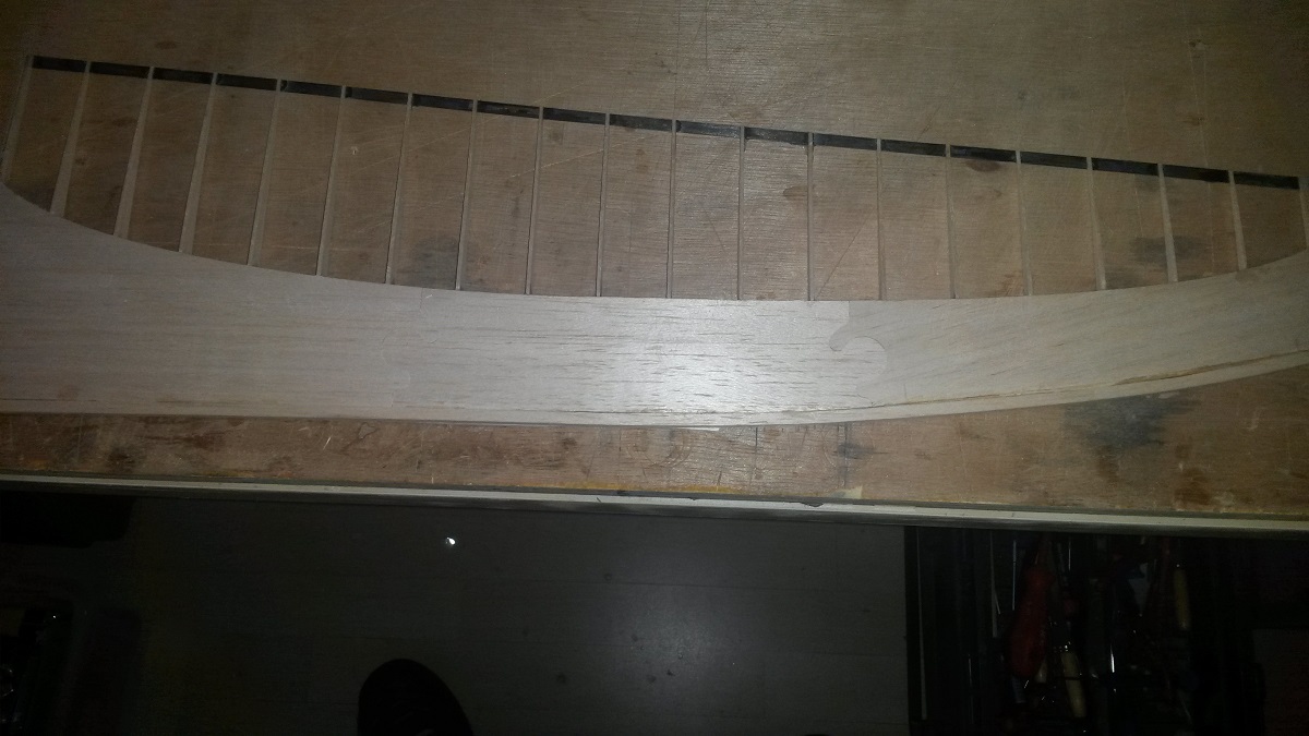

Ik heb de beplanking gelijmd met middel CA. Een paar druppeltjes laten lopen aan de "binnenzijde van de vleugel". Wel heb ik goed moeten opletten voor de correcte combo's linker en rechtvleugel (inclusief stempel!).

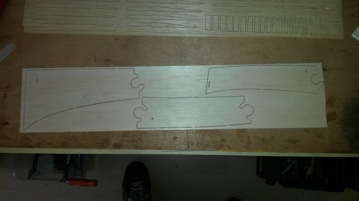

2)
Gaatjes in tekening gemaakt en achterlijst gelijmd op bouwplank met hot lijm. Onder de beplanking op de positie van de webbing leg ik een reststuk 0.5*5mm koolstof. Zo ligt de beplanking wat hoger en sluit de beplanking beter aan bij het bouwen (onderzijde ribben is gewelfd). Opvulling zou wat dikker kunnen zijn volgens mij.

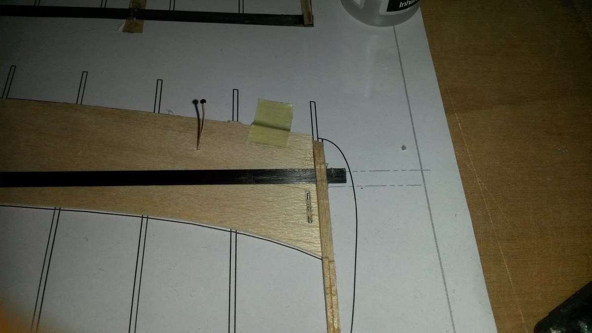

Koolstofspar door tipribben leiden. Tipribben vastgelijmd. De ribbetjes zijn bijde verschillend eentje is ietsjes kleiner. De koolstof spar een stukje laten uitsteken dan kan de tipafwerking tegen verlijmt worden. Opvallend, de onderste beplanking (heeft ID gaatjes) loopt tot tegen de tipribben de topbeplanking over de tipribben.

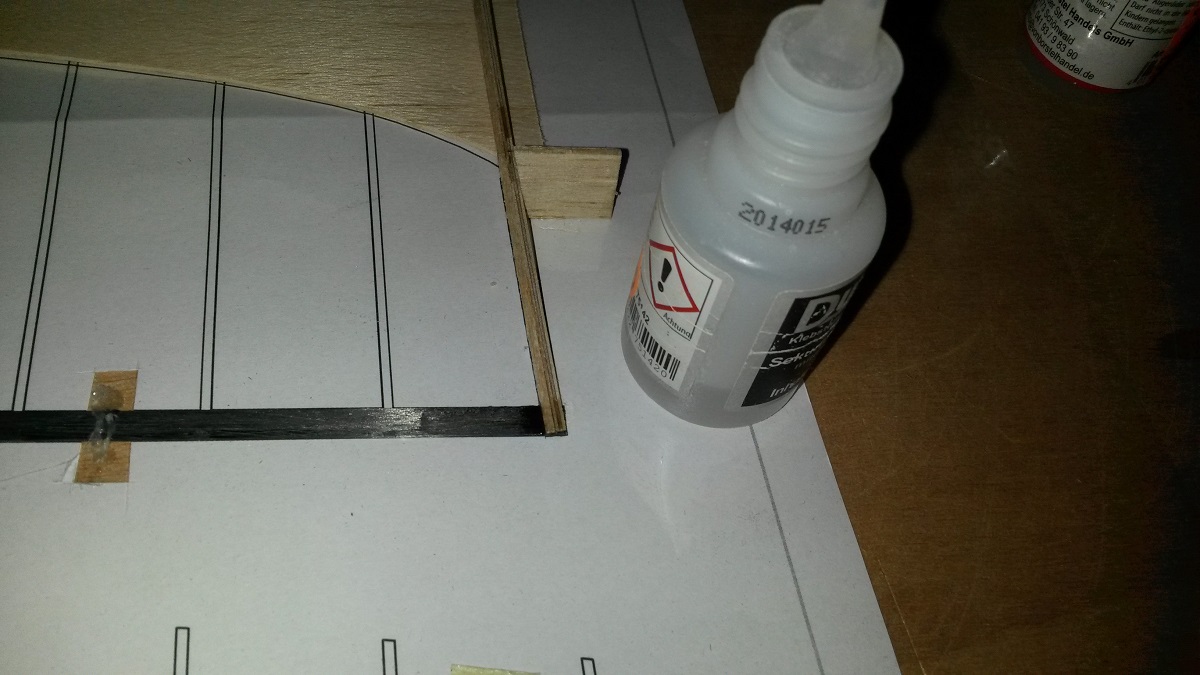

5)
Triplex en dummy rib vastgelijmd aan achterlijst alleen. Let op onder 11 graden hoek gedaan! Dit 11 graden hoekstukje zal ik nog ergens plaatsen in een tekening.

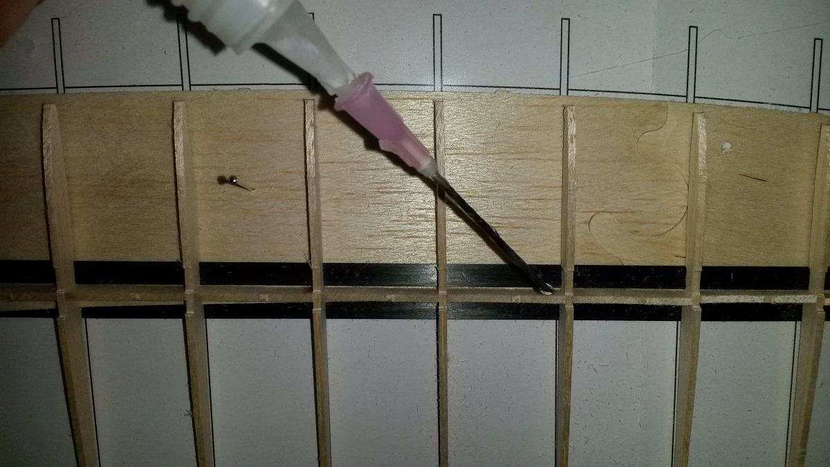

8)
Webbing droog geplaatst tussen de ribben. Toen met een kleindruppeltje medium CA aan de sparzijde vastgezet. Lichtjes de te lijmen spar/rib naar onder geduwd. Ik ben bij de middelste rib begonnen en toen naar buiten gewerkt.
9) Ik mag niet meer fotojes plaatsen dus meer bla bla. De top beplanking lichtjes omhoog duwen (naalden eerste verplaatsen of verwijderen!) en vastlijmen met een beetje dunne CA (injectienaald). Dan topspar positioneren en zorgen dat deze vlak ligt en op een paar plekjes lijmen met dunne CA. De vleugel kan nu losgemaakt worden. Lijm met voldoende dunne CA de webbing en de onderste beplanking vast. Ga iedere rib langs.
De vleugel tordeert en fladdert nu nog alle kanten op.
Probeer en pas de topbeplaking en schuur eventueel een beetje aan top spar. Beetje dikke CA aan top spar en top beplanking vast gezet. De top beplanking loopt precies over de twee ribben aan de tip. NU wederom met dunne CA topbeplanking vastlijmen aan ribben. Niet met teveel kracht werken en spanning inbouwen (kan misschien krom worden).

Twee vleugel helften links 21gram rechts 24gram (toevallig goed 50% kans toch???). Zelfst zonder neuslijst voelen deze vleugel al zeer torsie sterk. Beide vleugels zijn mooi recht. De proto vleugel (compleet vliegklaar 80 gram) had nog wel wat torsie zonder neuslijst, maar de beplanking wat ook van zachter balsa dacht ik. Ik ben benieuwd wat het eindgewicht wordt deze ga ik met Oralight bespannen.

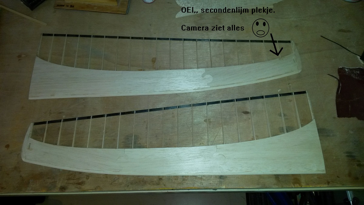

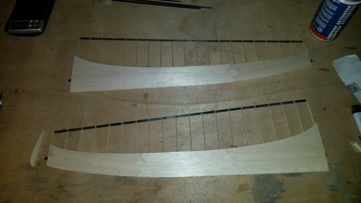

Nu heb ik nog vrije tijd! Vleugeltjes zover afgewerkt. Stukken beter dan protoversie. De beplanking sluit redelijk aan, na een beetje schuren.
1)

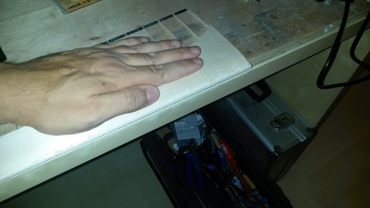

Beplanking voorzijde wegschuren van neuslijst tot aan de ribben. Werkt voor mij het beste aan de rand van een tafel en een hand vlak op de vleugel leggen (rustig aan schuren dat vonden de ribben welzo prettig :p). Bij een vleugel was ik iets te enthousiast en iets te veel weggeschuurt. Dit heb ik verholpen door de neuslijst op te vullen voordat ik de 4x4mm erop lijmde.
De openingen aan de voorzijde heb ik goed schoongemaakt alle draadjes eruit gehaald en geblazen (iets teveel balsa stof ingeademd: kughh :eek:). Toen heb ik nog dunne CA met injectie naald langs de ribben laten lopen met name de top beplanking.

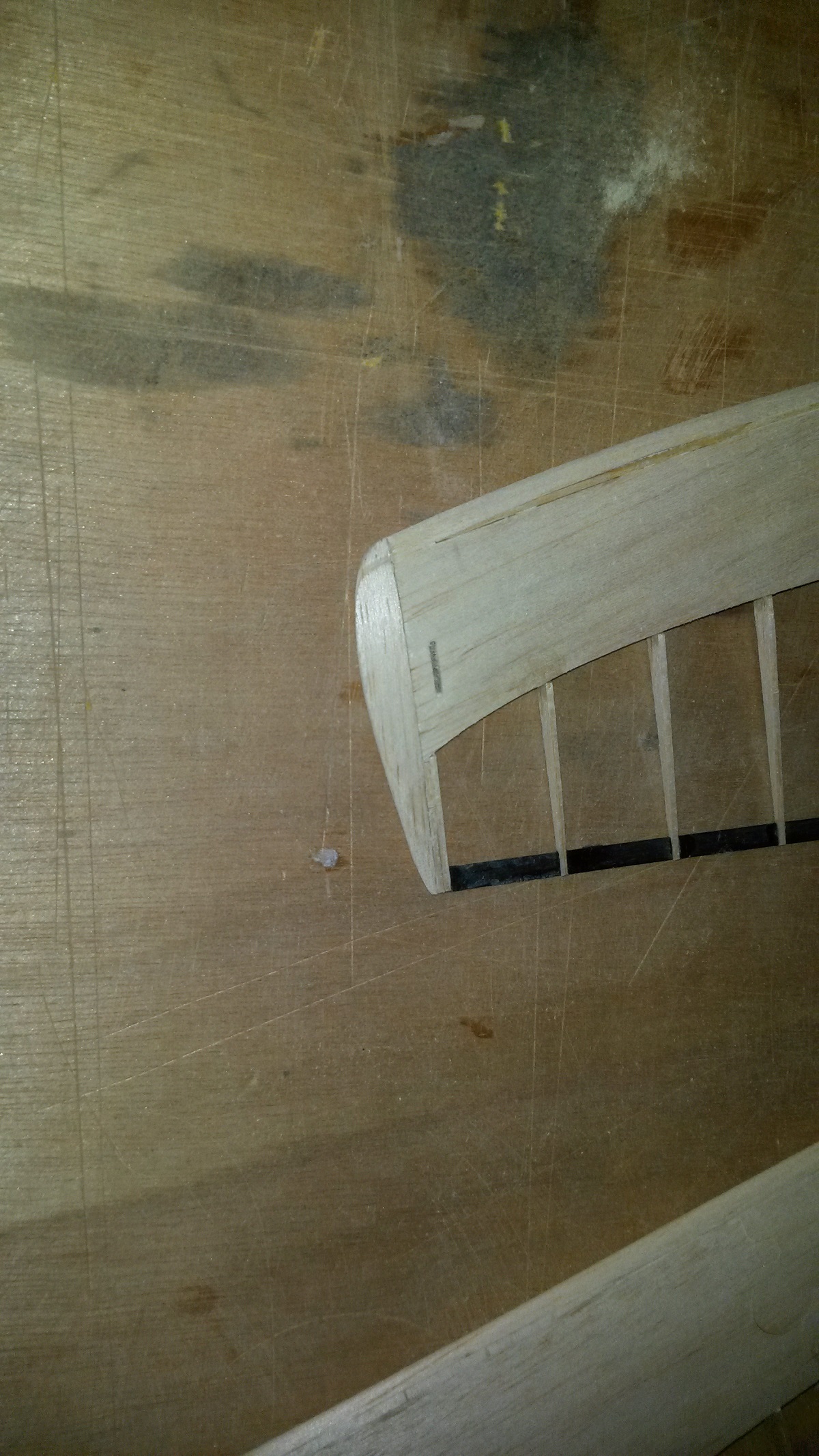

De vleugel tipjes vastgelijmt. Bestaat uit drie stukjes 1.5mm uit de zelfde plank als de ribben. De onderste koolstof ligger zit ge-sandwiched tussen de plankjes, lijkt mij wat extra oempf :cool:te geven. Na het schuren zie je de ligger een beetje doorschijnen. Een beetje CA en balsa vuller maskeren alles.
Besef me nu echter dat de vorm misschien verkeerd om is. Het dikke stuk moest misschien bij achterlijst liggen, word dan wel erg fragiel en dunnetjes daar. Ik weet niet precies wat de tipwervels doen, tjsa, ALF moet het maar doen met deze.

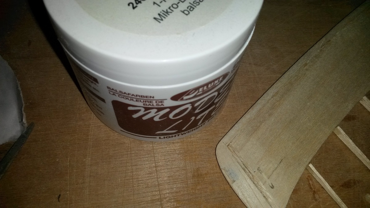

De vleugeltjes (23gram en 26 gram). Na het zien van de foto alles nog een beetje mooier afgewerkt (CA plekjes, en schuur cirkels (geen cirkeltjes doen volgende keer!!! :confused:). Die camera ziet echt alles.
