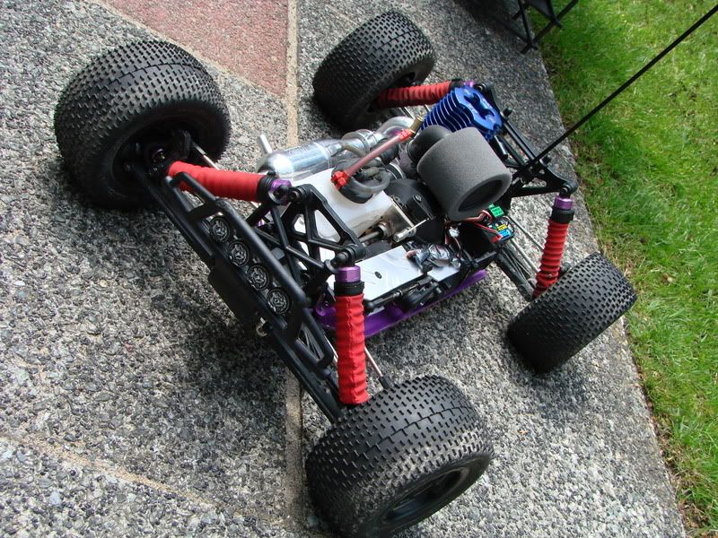

Maarja hier de pics van mijn mt2 met nieuwe motor, uitlaat enzo :) 8)
Starten ging wat moeizaam, toch even de haarfohn erbij gepakt en toen starte hij wel. Gister al wel 10 seconden gedraait ofzo, ik wou hem wat zachter zetten. En toen viel ie uit... en toen was mijn glowstarter ook nog es leeg :roll:
Alleen ik heb een probleem met mijn rem... ik heb nu van dat spul tussen gedaan dat ze voor pakkingen gebruiken (grote CAT(pom) motors bij mijn vader op zijn werk) maar dat slijt zo weg... en het loopt aan. Wat voor spul kan ik er dan tussen doen? (het zijn ijzere remschijven 2stuks (dual disk dus ;) ))

Heel mooie mt2, die upperdek heb je erg mooi gemaakt, ook die shock beschermertjes zijn mooi.
Ik heb jammer genoeg nog niet echt de kans gehad om mijn mt2 te "tunen" maar dit zal er zeker nog van komen, eerst even de kinderziektes eruit halen.
Hoe heb je de afmetingen van dat upperdek eigenlijk gevonden? ik neem aan dat je gewoon afgetekent hebt op een plaat en uitgefreesd (lijkt me wel leuk om te doen).

:lol: nou het was een heel gepruts hoor :lol:
Eerst alles een beetje goed leggen waar alles moet komen, dan een mal uit papier, toen karton, toen plexiglas :lol: en toen pas alu. En daartussen veeeeeeel passen, passen passen, vijlen schuren, knippen... Ik heb het trouwens niet gefreest, maar met een decoupeer zaag gedaan en een vijl, ijzerzaagje. ;)
Hij is nog niet 100% goed, servo is iets te ver naar achter geplaats, waardoor hij iets minder naar de ene kant kan sturen. En ik heb mijn antenne een beetje te ver naar achter geplaatst dus al wil ik mijn kap erop doen, staat mijn antenne scheef. :evil: Ach zoals je ziet, het is nog een beetje een prototype :cry:
