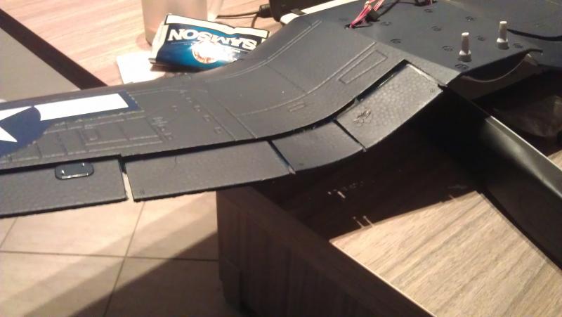

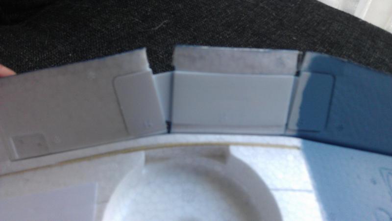

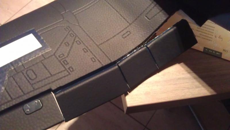

Wilde gelijk de flaps werkend maken, echter zag ik al een scheur zitten in de schanierpunt van de eerste en tweede flap van de drie van de linker vleugel.
Dacht snij hem toch los om te kijken van hoe en wat, 1x lichtjes op en neer bewegen en 2/3 van de flap hing los.
full
Na wat flink %^$%$^%$% ff de modelwinkel gebeld hoe hiermee om te gaan.
Ik hoor wel wat er uit komt.
Toch maar besloten om te kijken of we dit een klein beetje netjes konden maken, dus 3e deel ook los gesneden.
full
Daarna deze weer bevestigd, en we hebben weer een werkend geheel.
full
full
Kan ik van het weekend toch de maiden doen als het weer mee zit.:cool:
Groetjes Ferdinand.

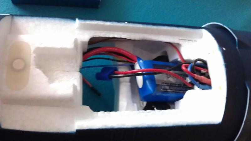

Hoe bevallen die Turnigy motoren eigenlijk, die jij laat zien via de link met een trust van +1300 grann, dus de corsair kan hiermee we lekker omhoog ?
Misschien toch een motor bijkopen en misschien maar gelijk een ESC, die ik nu heb liggen is een 80 AMP van turnigy, en zo te zien is deze wat groot bemeten voor de compartiment van de Corsair.
Zo eens ff kijken of de prop er makkelijk vanaf gaat en kijken welke ruimte we kunnen benutten
Groetjes Ferdi
@ Ferdi,
Ik heb tot nu toe alleen maar goede ervaringen met de motor in mijn Mustang. Ik heb hiermee het afgelopen halfjaar circa 5 vluchten per dag mee gemaakt. Hij vliegt prima met de 2 blads originele prop (9,5x7,5 als ik het goed heb). De ESC zou ik er gewoon in proppen, ruimte zat in de Corsair. Anders moet er een 60A in en die is niet heel veel kleiner. Ik vlieg deze met tunigy 2200 3S 40C lipo's, de standaard 20C kunnen het niet aan. De motor kan ook op 4S, maar dat heb ik zelf nog nooit geprobeerd. Wanneer je deze motor in de corsair zet moet je de vleugel niet verlijmen aan de romp, had ik ook en deze brak volledig af strak naast de romp. Als die niet gelijmd is kan die lekker buigen over de gehele lengte. Wel zou ik de uitslagen van ailerons en hoogteroer niet te agressief afstellen om dit te voorkomen. Een snelle motor geeft wel veel meer fun met deze toestellen. We hebben met de Mustang met de wind mee al snelheden gehaald van tegen de 180 km/h. De vliegtijd wordt daarintegen wel aanzienlijk verkort. Zelf heb ik de timer altijd op 3 minuten staan. Bij het opgooien met snelle motor ongeveer halg gas geven anders draait het toestel direkt linksom de grond in. Als je nog vragen hebt hoor ik het wel. Succes!

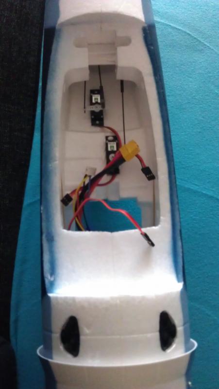

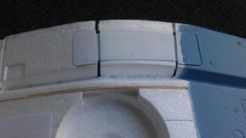

Kun je eens laten zien hoe die 3 afzonderlijke flaps met 1 servo aangestuurd worden?
Ik ben wel benieuw naar je ervaring met de nieuwe corsair, de 1e versie vind ik nogal waggelen bij een beetje wind. Misschien is dat met de nieuwe wel minder.
Gr jerry
Hey Jerry,
Dat is mooi een iets krachtiger motor, gaan we eens kijken hoe deze omhoog wilt gaan.
Ik zal zekers mijn ervaringen delen, ben benieuwd naar zijn stall karakterestiek.
De FMS Mustang vliegt als een scheermes zal zekers ook door de grote komen en gewicht van ruim 4 kg:cool:, alleen met landen is hij best nerveus als de snelheid aan de lage kant ligt tipstal is er in een oogwenk daarbij als je het gas dicht duwt dan remt ie als een bezettende met de 4 bladsprop welke me ook een keer te pakken had bij het landen met als gevolg 2 scheuren in de vleugel. ( maar gratis 2 vleugels Versie 2 gehad van FMS, over service gesproken )
En dan maar niet over de torqe te hebben .
Wat ik op de video heb gezien van parkzone moet hij vrij langzaam kunnen vliegen met de flaps deployed.
Heb ff snel 2 foto's gemaakt van de onderkant van de flaps.
Hoop dat je dan zo hetgeen kunt zien wat jij wilt zien althans wat ik denk wat jij wilt zien haha.
full
full
Bij deze model heb ik 2 ruimte's waarin ik de spullen in kwijt kan.
full
full
Opzich ziet het er degelijk uit, dit wordt mijn eerste Parkzone ervaring, en deze topic heeft mijn deze doen aanschaffen :cool:
Ik hoor het wel als je wat meer wilt weten.
